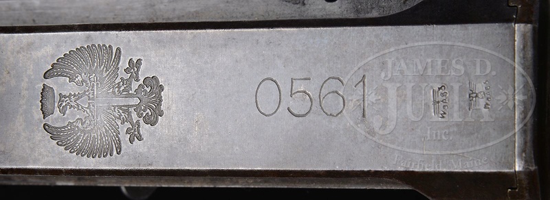

Par contre pour le G24(t) dou 42 beaucoup possédent des waffenamt avec un gros H sur la crosse pour une attribution à la Heer. Il apparait que la SS revendait quand même beaucoup d'arme, mais quand je ne sais pas.
Je sais qu'il y a des ZB26 et des ZB37 qui ont été fabriqués pour et vendues à l'espagne
cette analyse historique colle plus avec mes souvenirs historiques et une commande me paressait effectivement étrange.
