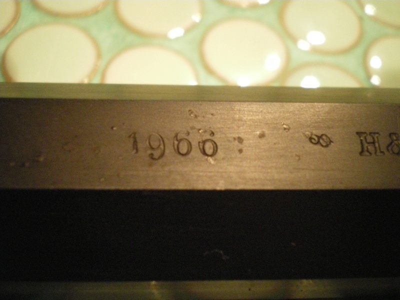

Bonjour Mes Ami(e)s,
Comme promis, voici une nouvelle copine: une Belle Suissesse
Calibre GP11 7,5 x 55
Banc d'épreuve St Etienne réalisé il y a une quinzaine de jours
Canon daté 1966 ?????
Longueur du canon: 82 cm
Longueur totale: 127 cm
Double détente réglée Match ( un régal )
Canon Hammerli fluté lourd, très lourd
Poids: 6,765 Kgs
Dioptre ( d'enfer )
Numéro Série: 51
Armurier: M. SOMMERHALDER Aarau Suisse
Etat du canon: miroir avec des rayures superbes
Pour le reste, je dois encore la découvrir.
Comme vous pourrez le constater, il y a probablement, blasphème que dis-je, il y a certainement d'excellents tireurs sur cette planète, mais au sein de cette élite existe aussi une (heureusement minoritaire ) petite troupe de Bûcherons, oui, vous avez bien lu, car lorsque je vois l'état de ces bois plein de trous, de cette crosse rehaussée et travaillée grossièrement à la lime à bois, cet appui-joue raboté à l'arrache, j'ai plutôt envie de pleurer. Pour les vis, pas toutes et encore heureux, il y en a qui n'ont toujours pas compris le principe, la géométrie et la fonction d'une vis demi-lune, ni de se servir de tournevis ARMURIER. Mais je ne désespère pas car je le clamerai haut et fort tant que j'aurai du souffle: le RESPECT messieurs les bûcherons, le respect pour ce que les anciens nous ont transmis, et par là même, le respect pour ces Artistes. Merci pour eux...
Allez, comme à mon habitude et pour le plaisir des yeux, les photos. Pardonnez moi cette médiocre qualité due au manque de lumière du jour.
En attendant vos avis respectifs ( ainsi que le mien...
) je me pose la question philosophique: remise en état, ou pas....

Hello
Pour les bois il y aurait moyen de faire quelque chose sans dénaturer "l'oeuvre". Globalement les dégâts sont plutôt en surface, non?

Re: M. SOMMERHALDER Aarau Suisse système Martini en 7,5x55
l'appui semble avoir été amputé...
capitaine conan- Futur pilier
- Nombre de messages : 729
Ah, on ne rajoutera pas de la matière là où elle a disparu mais les stigmates d'une amputation peuvent être joliment habillés. Ça distinguera cette carabine de toutes les autres...
Un poncé-huilé après une préparation du bois assez classique : nettoyage à l'acétone, eau chaude et lessive St Marc, faire ressortir les creux au décapeur thermique sur pattemouille (avec mesure) puis ponçage avec papier abrasif de plus en plus fin et je pense qu'elle devrait retrouver le teint de ses 20 ans, si j'ose dire; d'autant plus, qu'en l'état, elle a beaucoup d'allure.
Sur les parties métalliques, pour autant qu'on puisse en juger sur les photos, à part un coup de chiffon il ne semble pas y avoir autre chose à faire.

Un peu d'histoire...
Très, très, très bel engin!
Et on a de la lecture!
Mon avis sur la bestiole; les infos glanées ci et là donnent la trace d'un "Hermann Sommerhalder", armurier à Aarau jusqu'en 1934. C'est un "H",pas un "M"...
Source: https://www.tapatalk.com/groups/theswissriflesdotcommessageboard/viewtopic.php?f=15&t=3505&p=33530&hilit=Sommerhalder#p33530
Le petit "T" dans l'étoile à 4 branches est la signature de Jeannot Hämmerli, jusqu'en 1922. Et le "H&H" est "Hämmerli & Hausch", ce qui nous amène dans les années entre 1886 et 1921 (ce qui est cohérent avec la signature du père Jeannot). AMHA, le "1966" sur ce canon est un no. de série qui n'a rien à voir avec une quelconque année.
Et si elle est vraiment d'origine en GP11 (ce que semblent confirmer les poinçons d'épreuve), on peut raisonnablement proposer une date de naissance entre 1912 et 1921...Vu la qualité du dioptre et des finitions, et par rapport à celles que j'ai déjà pu voir dans des bourses, je pense plutôt à une fabrication dans l'immédiat après-guerre, entre 1919 et 1921 (avis personnel, à prendre avec des pincettes). Et ce également parce que la GP11 n'était pas vraiment disponible pour les civils entre 1914 et 1918...
Bonjour mes Amis,
Je vous remercie pour vos commentaires.
Comme le soulignait Garand76, je cite " Ah, on ne rajoutera pas de la matière là où elle a disparu mais les stigmates d'une amputation peuvent être joliment habillés ", je suis entièrement en symbiose avec lui mais en même temps, partagé, car on peut non seulement habiller, mais aussi remplacer ou encore rapporter une autre essence de bois. Je dispose d'un petit stock de très vieux bois précieux que mon cher papa m'a laissé en héritage, et je pense qu'à nouveau, je vais puiser dedans.
J'ai passé toute ma vie professionnelle dans le travail des métaux, et pour le bois qui est aussi une passion pour moi, je pense que je me débrouille, un peu, modestement, à mon niveau, la preuve dans les liens ci-dessous
Remise en état ( je déteste le mot rénovation car on évite de toucher toute patine, bois ou métal )

Bonjour Jef,
Mille fois merci pour toutes ces précieuses informations, car comme tu t'en doutes, j'aime bien accompagner toutes mes armes anciennes de leur historique. Tu es une mine d'or, et l'envie de te faire un Big bisou ne me manque pas, heuuuhhh, à distance bien sûr.
Ceci n'empêche qu'a chaque fois où je sauve une belle d'un naufrage annoncé, ou encore avéré, je me retrouve donc à chaque fois le c.l entre deux chaises, et souvent, j'aimerais au moins entendre une petite voix me susurrer à l'oreille: " Vas-y, fais moi Belle à nouveau ", ou encore " Bas les pattes mécréant ". Là au moins, je saurais....et ceci explique également ma question philosophique: remise en état, ou pas...???
Pour cette Belle là, il est vrai qu'hormis certaines vis, l'ensemble est plutôt pas mal conservé, par contre, je trouve que les bois ont subi des outrages. En résumé, je pense retoucher certaines vis, et pour le bois, je médite...car comme vous le savez tous, la patience de Tautavel est sans limite.

Elle a tout d'une grande! Et il serait bien dommage de la laisser avec de telles mutilations.
On retrouve, comme l'a si bien décrit Jef, tout le savoir faire des armuriers suisses de l'époque d'après guerre qui achetaient "sur étagère" les composants Hammerli nécessaires à la réalisation de ces bêtes à concours.
très proche de la belle HARTMANN dont on parlait ici
https://www.tircollection.com/t23345-une-carabine-de-match-suisse-systeme-martini-de-j-hartmann-cal-7-5x55?highlight=hartmann
la plaque de couche HAMMERLI , le boitier Martini sans doute HAMMERLI, Le canon Haush Hammerli, etc.etc.
Ton dioptre porte un numéro de brevet et il serait intéressant de voir à quoi il correspond.
le 11 cerclé correspond à l'épreuve pour la GP11.
La partie "ferraille" n'a pas besoin de grand chose et avec un peu de doc et les bons soins d'un bon ébéniste ou luthier , la partie bois devrait pouvoir être reprise sans trop de problème.
Si en cible elle donne la même chose que la HARTMANN et bien ...Joyeux Noël!!!

Bonjour fcrozet,
merci également pour ces précieux renseignements ainsi que la lecture.
En ce qui concerne l'appui-joue raboté, je me voyais déjà réaliser une "inclusion", c'est à dire et en plus limpide, creuser légèrement et adapter une pièce dans une belle et différente essence, ce qui m'a directement amené à fouiller dans la réserve de bois que papa m'a légué ( merci papa ).
J'ai repéré de la loupe, le morçeau de gauche, ne sais pas encore à quoi cela correspond, mais celui de droite, c'est de la loupe de Tilleul. Question: lequel a ta préférence ????
