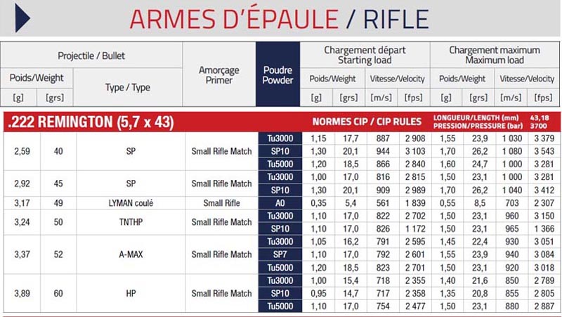

Message  JML19 Dim 24 Déc 2017, 16:32
J'ai trouvé en croisant les tableaux, la dose minimum admissible pour du 222 Rem, elle de 1,10 gramme de SP7 pour une ogive de 52 grains.
Il faut que j'essais ce dosage, je vous tiens informé.
Ce n'est pas facile, les 55 grains sont surtout utilisées pour le calibre 223, il n'y a pas beaucoup de référence en calibre 222 Rem.
Le principal est que la dose de 1,10 gramme de SP7 soit préconisée sur les tables VECTAN pour le calibre 222 Rem, le tout est de ne pas être en sous dosage.

Message  JML19 Dim 24 Déc 2017, 19:34
Je sais bien que les ogives de 55 grains sont utilisées pour le calibre 222 Rem, seulement dans les tables de rechargement, je n'ai trouvé que du 50 grains ou du 52 grains en calibre 222 Rem, j'ai trouvé du 55 grains mais en calibre 223.
Sur les tables VECTAN la poudre SP7 est employée avec des ogives de 52 grains.
Pour faire simple je cherche la dose minimum de SP7 que je peux employer dans une douille de 222 Rem avec une ogive de 55 grains.
Si je ne trouve pas une dose qui correspond à la vitesse supportée par l'ogive, je serais obligé de prendre de la A0.
Pour le moment j'ai une valeur de 1,1 gramme, il faut que je teste et si possible mesurer la vitesse de l'ogive au Chronographe Balistique.

Message  SW44mag Dim 24 Déc 2017, 20:33
JML19 a écrit:J'ai trouvé en croisant les tableaux, la dose minimum admissible pour du 222 Rem, elle de 1,10 gramme de SP7 pour une ogive de 52 grains.
et cette charge de 1.1g de SP7 avec une balle de 52gr est donnée pour quelle VO?
Bonsoir SW44mag
Pour une vitesse de 792 m/s avec une ogive de 52 grains.
Je ne sais pas avec une 55 grains sans sertissage ce que cela donnera.
Pour ceux qui veulent se mettre au rechargement. - Page 3 GLywHNHfuYU_Poudre-VECTAN-pour-calibre-222-Rem-a
Pour ceux qui veulent se mettre au rechargement. - Page 3 MGEmZqVFxYy_Logo-UFA
Dans une arme d'épaule quand on me donne une dose pour une balle de 52 grains je commence en dessous de la dite dose pour une balle plus lourde car 55 grains plomb cuivré ou jacketée c'est plus lourd que 52 grains et donc a charge égale plus de pression ......
La SP7 a une dose mini de 1,10 grammes pour une 52 grains
comparons aux tables Vitha pour le même calibre
Pour ceux qui veulent se mettre au rechargement. - Page 3 25627186_10213990751655592_56303757176001969_o
je remarque que pour du 222 en 52 grains la poudre la plus proche en dose mini est la N120 avec une dose mini de 1,16 grammes.
la SP7 est donc un peu plus vive que la N120 puisque 1,10 contre 1,16 la plus vive est celle qui nécessite le moins de poudre.
donc la SP7 c'est plus vif que la N120 ok on le sait mais que dit la dose pour une 55 grains ???
elle dit 1,15 grammes comme dose mini c'est logique c'est juste en dessous des 1,16 pour les 52
Mais on garde en tête que la SP7 c'est plus vif que la N120
et comme on sait lire on prend le temps de regarder quelle V0 on obtient avec 1,15 grammes de N120 je répète plus lente que la SP7 et la on lit quoi ??
848m/s
avec une balle plomb affraid affraid affraid
TU as raison oublie nos mises en garde on ne sait pas de quoi on parle clown
Pour ceux qui veulent se mettre au rechargement. - Page 3 Unpact11

Maintenant prend le temps de comparer le tableau sur lequel tu te bases pour comparer les vivacités des poudres et regarde ou sont la SP 7 et la N120
Pour ceux qui veulent se mettre au rechargement. - Page 3 25592129_10213990837497738_3033123614479801466_n
Perso moi je vois un énorme signe qui dit MEF !!!!!!

Message  bx19gt Lun 25 Déc 2017, 19:44
Les tableaux de correspondances, ne sont que des tableaux de correspondances
Les charges d'une poudre X ayant une correspondance avec une poudre Y ne peuvent etre utilisée pour etablir les charges de la poudre Y
La SP7 est generalement données dans les tables deux manuels en francais pour le 222 remington
On va même jusqu'à la tubal 5000.
Ca ne veut pas dire que ce sera la meilleur poudre, mais les charges existent.
