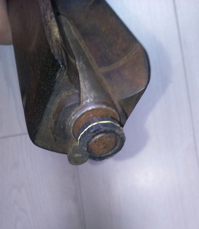

Petite question suite à un démontage de mon Lebel car il m'était impossible de mettre des balles dans le tube sans que "ça coince"...
Je viens de m'apercevoir grâce à ce site http://armesfrancaises.free.fr/FR%20Mle%201886%20M93.html que le tube était en fait un modèle d'origine 1886. Alors que mon arme est un M93, modifié balle N.
Pas de numéro, à part une lettre couronnée:
Est-ce que vous avez déjà rencontré ce genre de configuration? Est-ce que je peux changer facilement par ceci: (par contre le prix...)

Ben ton poussoir, il ne me semble pas courant !
Bizarre qu'il soit resté tel quel lors de la modif N, car les balles pointues doivent vilainement coincer...
Pour la modif 93 ton ancien poussoir est cohérent, les balles pointues (D pour la première) n'étant réellement apparues qu'après 1900.
Le poussoir "concave", se trouve aisément dans les pièces de fouille ; en état certes pas neuf mais tout à fait fonctionnel (c'est parfois la pièce la moins esquintée du fusil). Cet état "de fouille" n'est d'ailleurs guère pire que l'immonde arnaque sur Natura_j'endiraipasplus.

Je pourrais éventuellement bricoler une bague élastique à enfiler autour du téton, pour lui donner le diamètre du poussoir modifié. Ce qui aurait l'avantage de laisser en place la pièce d'origine.
Bague en laiton ou plutôt en nylon, qui se coincerait mieux en place.
Mais difficile à ajuster en ne disposant que des cotes de la table de 1886 *. Et sans doute difficile à mettre en place sans que le poussoir ne recule : il faudrait certainement démonter le magasin (la goupille et le tube sont-ils mobiles ?).
* Ajustement libre, en collant la bague avec de la cire de babybel ? Ça ferait assurément l'affaire.

Merci à tous,
En effet Verchère j'ai aussi pensé à mettre à joint autour (type joint noir de plomberie par exemple), ce qui me semble la solution la moins onéreuse! Car bon 45€ pour ça...
Aussi concernant le tube normalement on peut l'enlever mais là je n'arrive pas à enlever la tige (voir photo n°2 de mon premier post), c'est trop rouillé!

D'après les tables de 1890 et les poussoirs plus récents que j'ai en main, il faudrait chausser sur le téton un tube diamètre 15.95 à 16.00 extérieur, longueur 10 mm (Ø intérieur 10.5).
Mais le téton du Mle 1886 est chanfreiné en arrondi, au bout, ce qui laisserait une rainure circulaire dans laquelle les pointes pourraient se coincer. Rainure à boucher éventuellement au mastic.
Toutefois, ça donnerait un poussoir plat ; alors que le poussoir pour balle D est légèrement concave au bout. Détail important ? J'en sais rien...

Pour l'instant j'ai bricolé avec ce que j'avais sous la main, c'est à dire un galet de robinet que j'ai redécoupé et mis en bout: :pirat:
J'ai chargé et déchargé 3 fois le tube sans soucis! Par contre le joint à en effet tendance à s'enfoncer. Logique puisque déjà c'est du caoutchouc et ensuite il n'est pas collé... Néanmoins on va dire que dans un premier temps "ça le fait" mais que ça n'est pas pérenne...
Je garde tes mesures sous le coude et je réfléchis à ce que je pourrai vraiment mettre.

Une idée, comme ça: au lieu d'un anneau, autour du téton de ce poussoir, pourquoi pas faire un petit bouchon. Même mince, si le téton est recouvert, les pointes ne pourraient pas se coincer.

Moi je dirais , deux joints l'un derrière l'autre , le deuxième arasé au raz du poussoir originel ...
Une fois dans le tube , ça ne se verra plus ...

Ou intercaler un bout de tube quelconque derrière la rondelle, pour l'empêcher de reculer.Pâtre a écrit:Une idée, comme ça: au lieu d'un anneau, autour du téton de ce poussoir, pourquoi pas faire un petit bouchon. Même mince, si le téton est recouvert, les pointes ne pourraient pas se coincer.
Un bouchon qui coifferait le poussoir pourrait poser le problème suivant : le téton fait 10 mm sur les tables de 1890, mais plutôt 9 mm sur mes pièces de fouille du type récent. Avec un bouchon on monterait au moins à 11 mm, soit 2 mm de plus que le poussoir 2e type.
Le compte de cartouches passerait-il encore ? (j'ai la flemme de vérifier).
Les LHT des cartouches D sont Mle 1886 est identiques ; mais montées en balles PPU ça sera certainement plus court, donc ça passera...
Le bouchon aurait l'avantage de pouvoir offrir une face concave, sans raccords.

J'avais aussi pensé rajouter un "rond" par dessus mais avec l'épaisseur, le remontage sur le boîter est un peu plus difficile.
Bon sinon il y a aussi l'option de trouver un autre fût^^ Mais vu l'état général de l'arme je ne vais pas m'embêter.
