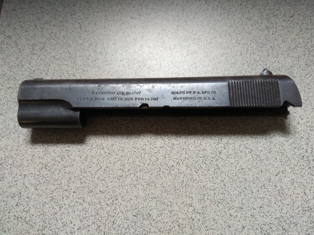

On m'a demandé de l'aide pour l'identification d'un COLT 1911 avec plaquettes bois (avant 1924) et dont je n'arrive pas à trouver l'année de fabrication.
Il n'y a pas de marquage US Property.
Il n'y a pas de N° de série hormis un assez grand "UK" et un plus petit "59" à la place ??
Merci d'avance pour votre aide

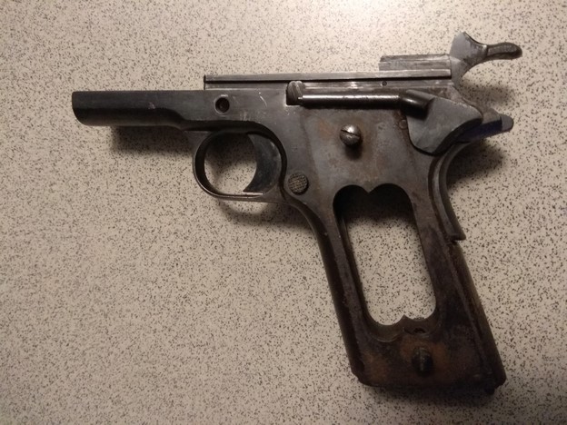

Intéressant et curieux mélange. Une glissière de 1911 US army pré 1914 et une carcasse colt 1911 Heart-Shaped cutouts donc de Avril 1918 fin 1919. soit une militaire soit une commerciale.
Les marquages serial de la carcasse coté droit ont je pense été effacés si je regarde bien la photo le marquage UK et 59 ne correspondent à rien. Il faudrait une photo du coté gauche carcasse pour trancher commercial militaire. Bec arriere et boitier de ressort semblent conformes. Le chien j'ai un doute mais pas facile de voir la courbure avec cette photo.
Il reste a voir le canon si récent ou conforme à la glissière.

Quelques photos supplémentaires comme demandé par Vmax666.
Merci encore.

Tu sais quoi? Il est étrange ton 1911
Moi je vois plusieurs "hic".
D'abord qu'il a été sauvagement repoli sans respecter les angles vifs (surtout la culasse) et rebronzé. C'est assez ancien comme travail d'assassin, outre les angles arrondis, les marquages (de la carcasse) y compris les n° côté droit ont disparus et ont été remplacés par ce "UK 59" qui, pour moi, n'a aucun sens.
L'analyse de Vmax666 est bonne c'est une espèce de mélange qui n'est plus ni commercial ni militaire.

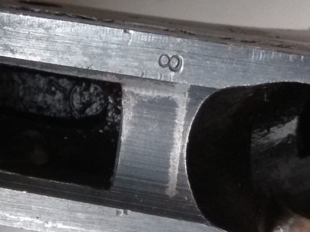

Outre ce UK 59 moi je vois un danger potentiel en-dessous, à savoir ça:
C'est quoi? Une fissure? Un enfoncement dû au re-frappage (pas très français ce mot, mais adapté)?
Un autre grattage de tête
c'est ça:
Cette arme aurait deux percuteurs? Un à inertie comme le Colt et un lancé, comme le Browning mod 10/22, par exemple?
Bizarre, bizarre... oui j'ai bien dit bizzare
J'aimerai bien savoir ce qu'en pensent d'autres personnes ici, peut-être plus calés que moi en 1911.
Mon avis: fais-le neutraliser pour libérer ton autorisation et achètes autre chose...
