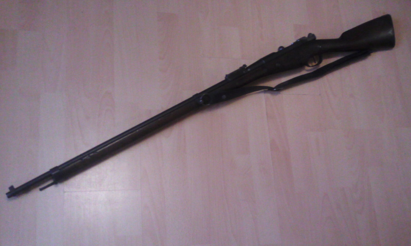

Message  Pâtre Mer 29 Nov - 4:06
Séance Fusil 1907-15 (fusil Berthier) 819249 aujourd'hui. Lumière pas top Sad .

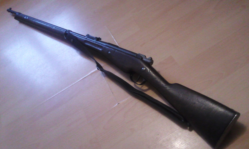

Je présente "mes Françaises"
Ici, mon Fusil 07-15, dit Berthier
Arme en bel état.
D'après moi: rebronzé Suspect
quelques éléments disparates (pas même N°)
Et un truc bizarre: le canon est trop court! La baïo ne se monte pas dessus... Crying or Very sad

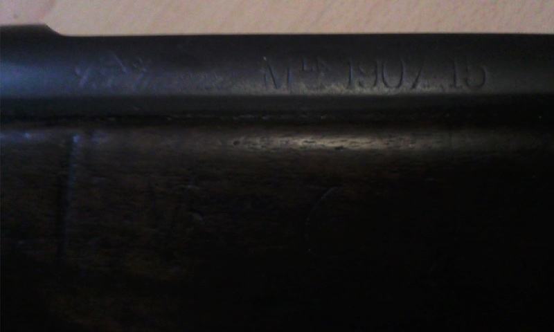

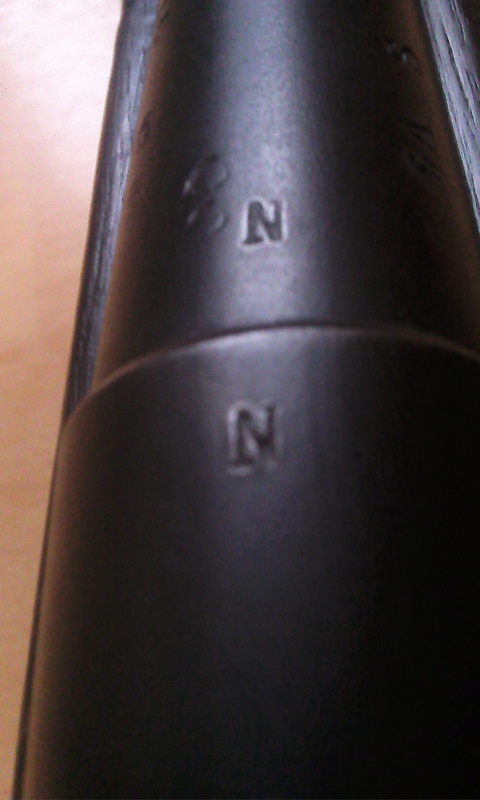

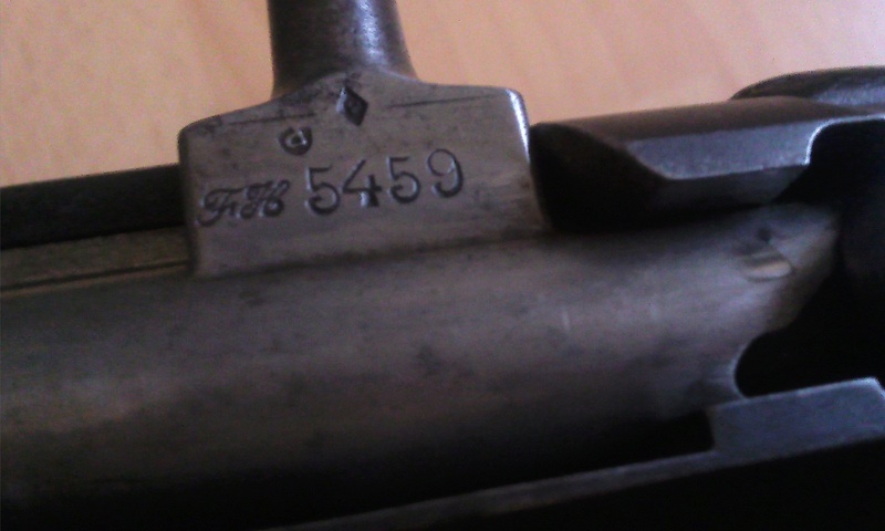

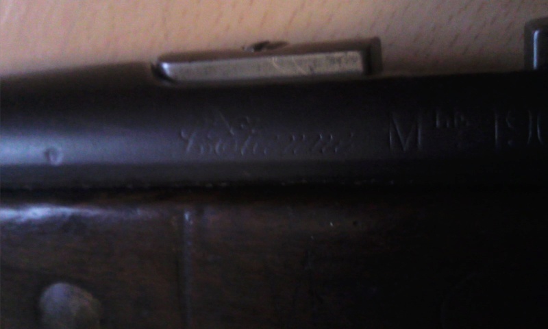

Voilà la revue de détail:
Fusil 1907-15 (fusil Berthier) Photo026
Fusil 1907-15 (fusil Berthier) Photo031
Fusil 1907-15 (fusil Berthier) Photo027
Fusil 1907-15 (fusil Berthier) Photo030
Fusil 1907-15 (fusil Berthier) Photo029

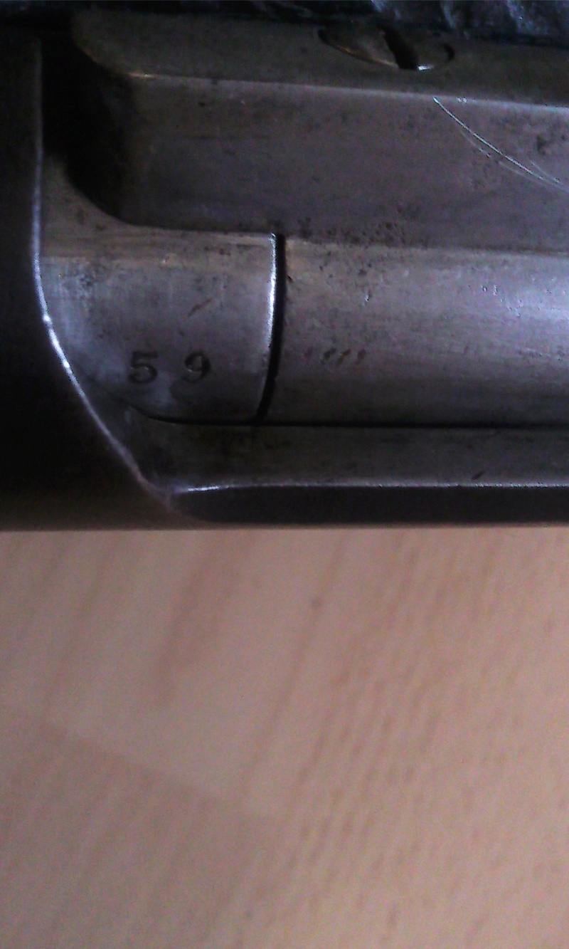

Système pas au même N°
Fusil 1907-15 (fusil Berthier) Photo032
Pontet non plus...

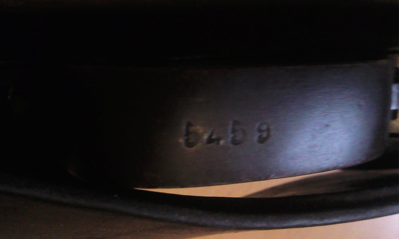

Fusil 1907-15 (fusil Berthier) Photo034
Fusil 1907-15 (fusil Berthier) Photo033
Crosse non plus (J'l'avais poutant r'mise à l'endroit!!! Fusil 1907-15 (fusil Berthier) 248959 )
Fusil 1907-15 (fusil Berthier) Photo035

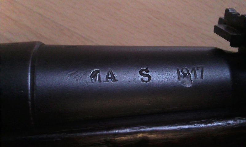

Par contre, culasse au même N° que le boitier/canon... scratch
Fusil 1907-15 (fusil Berthier) Photo039
Fusil 1907-15 (fusil Berthier) Photo042
Fusil 1907-15 (fusil Berthier) Photo038
Fusil 1907-15 (fusil Berthier) Photo041
Fusil 1907-15 (fusil Berthier) Photo040

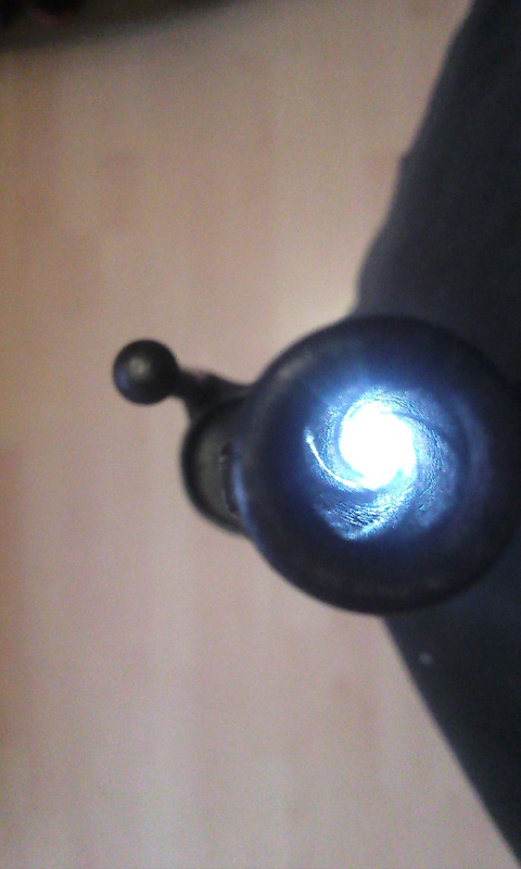

Rayures pas top... Sad
Fusil 1907-15 (fusil Berthier) Photo045
Le super guidon du 07-15! (j'adore la prise de visée avec cette arme!)
Fusil 1907-15 (fusil Berthier) Photo046
Fusil 1907-15 (fusil Berthier) Photo047
La crosse est en bel état.
Un curieux grand "S" gravé sur la crosse, du coté gauche, sous le marquage "1097-15".
C'est par hasard l'initiale de mon prénom! tongue
Rayures pas top.... & pas pu trop voir ce que ça donne. J'ai pas encore entamé le rechargement pour ce calibre.

J'ai bien pensé, aussi, à une crosse bricolée. Le guidon & les directrices de baïonette étant présent, je doute d'un bricolage sur le canon. ( Question Question )
Prise de mesure, de l’extrémité du canon au raccord canon/tonnerre : 779mm
Fusil 1907-15 (fusil Berthier) Photo086
Manque quelques mm pour verrouiller une baïo.
Fusil 1907-15 (fusil Berthier) Photo087
Fusil 1907-15 (fusil Berthier) 72113

Intéressant.
Un 07/15 avec des organes de visées du deuxième type, sans garde main et qui n'est pas marqué modifié 16.
