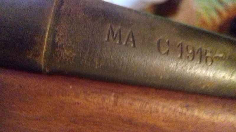

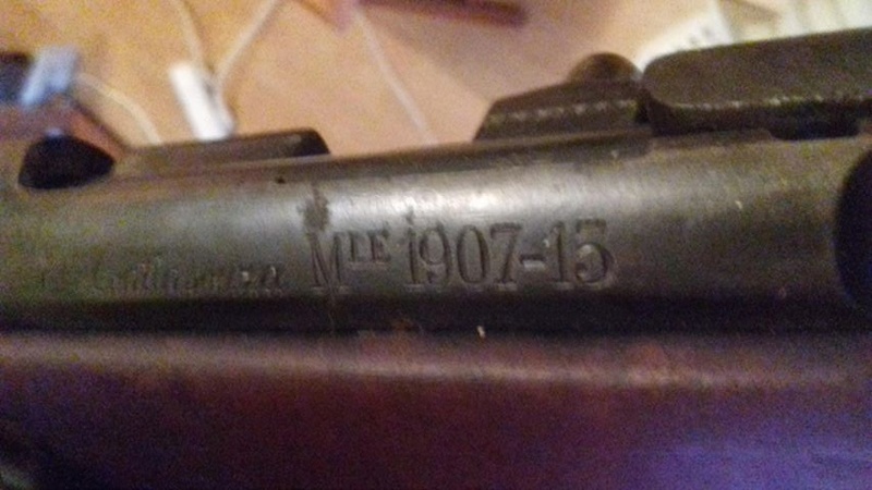

un amis à croisé ce berthier, un classique 1892 monté avec un boitier de 07-15. Sauf qu'il y a un hic : de mémoire, cette curiosité de production, est connue pour avoir été vue à la MAC dans la période avril-septembre 1917 (de mémoire), avec un numéro de série autour de D 70000, celui semble dater de 1916, avec un numéro de série bien plus petit.
Je vous joins les photos, malheureusement de mauvaise qualité :
Mousqueton berthier à boitier de 07-15 curieux ? 23770010
Mousqueton berthier à boitier de 07-15 curieux ? 23770210
Mousqueton berthier à boitier de 07-15 curieux ? 23798010
Mousqueton berthier à boitier de 07-15 curieux ? 23798310
Mousqueton berthier à boitier de 07-15 curieux ? 23798911
Mousqueton berthier à boitier de 07-15 curieux ? 23798910
C'est quoi cette bizarrerie ?

Ce n'est pas un fusil 07-15, c'est un mousqueton 1892 monté avec un boitier de fusil. Voici l'arme au complet :
Mousqueton berthier à boitier de 07-15 curieux ? 23825710
Le phénomène est connu, mais cela c'est fait sur une période précise : avril à septembre 1917, avec numéro de série entre D 68XXX et E 77XXX (à peu près, c'est de tète). Or, sur celui-ci ça ne correspond pas du tout, d'où mon interrogation.

Le plus bas constaté jusqu'ici était D 579XX (mars ou avril 17 peut-être). Sur l'arme présentée, même si l'épreuve du canon est de 1916, on doit être, je pense en février 1917. Faut que je regarde de plus près.
Beaucoup plus "hors période", une arme de 1919 dans le même genre :
https://www.tircollection.com/t9429-bizarre-vous-avez-dit-bizarre
Je n'en ai pas vu d'autre depuis et on ne m'en a pas signalé non plus. Impossible à mettre en perspective sans texte ni constat d'une répétition sur une période donnée.
J'avais mis la photo à l'époque, mais elle s'est perdue depuis.

Euh... Élargir? Je ne pense pas. Vois où se place ton arme par rapport à la fourchette citée.
Accessoirement, ton arme est d'avril ou mai 1917.
Plus haut (en-dehors de l'arme pour l'instant unique de 1919), on a E742XX et E 770XX. Un petit revival. On est bien sortis à l'époque de la période principale d'usage de ce type de boîtier. Les premiers boîtiers M16 sont vers  E 4700 et deviennent d'un usage quasi-exclusif vers E 42000.
Sur ces étranges boîtiers de transition (ou armes de transition), on parle en tendance. Je suis absolument persuadé que vous me trouverez des exceptions.

Alamas a écrit:Sur l'arme présentée, même si l'épreuve du canon est de 1916, on doit être, je pense en février 1917. Faut que je regarde de plus près.
Plutôt janvier 1917.

Merci pour cette réponse Alamas. Donc à priori, rien de choquant.
Comme je vais peut être m'en porter acquéreur, je ne voudrais aps me retrouver avec une "pompe".

Si, c'est bien continsouza. Rien de plus normal, continsouza sous-traitait des boitiers pour le MAC, et beaucoup de ces mousquetons à boitier de fusil sont marqué continsouza. Je possède un de ces mousquetons "hybride",  canon MAC 1917 numéro de série D 75XXX, avec le mème marquage de boitier.

Message  Invité Mer 22 Nov 2017 - 21:41
Marquage "Et Continsouza Mle 1907-15" :
Cette configuration est relativement courante.
