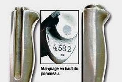

Message  professeur Dim 19 Nov 2017, 23:11
bonsoir,
présentation plus haut de la baïonnette numéro 4582 et je possède la numéro 4581 avec son fusil , plutôt marrant non?
Cdt
Professeur
Baionnette daudeteau Mle 1895 Jr7fgk
professeur
professeur
Nombre de messages : 490
Localisation : LORRAINE
Baionnette daudeteau Mle 1895 Empty Re: Baionnette daudeteau Mle 1895
Message  Rakamlerouge Lun 20 Nov 2017, 02:12
Effectivement pas banal !
C'est quel fusil, un type B en 6,5 mm Daudeteau ou en 7 mm Mauser?
