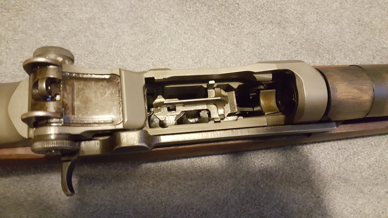

Voila j'ai enfin reçu mon Garand aujourd'hui !
Cependant petit problème. Lorsque je tire la culasse du Garand en arrière et que je la lâche, elle est ramené en avant par le ressort puis la culasse se bloque. A ce moment là il est vraiment très difficile de ramener la culasse en arrière, il faut vraiment y aller en force de façon anormal, quitte à me faire mal à la main pour la déloquer . Cependant le problème n’apparaît pas lorsque je ramène la culasse vers l'avant de manière contrôlé.
J'aimerais avoir des avis sur ce problème, qu'est ce qui peut provoquer cela ? Y'aura t'il une incidence sur le tir ? (culasse qui ne revient pas)
Je précise qu'il est sois disant neuf de surplus et 2+1 coup donc pas possible à démonter
Je pense que la culasse part trop en avant vers le bois comme sur la photo ( la première photo la culasse est lâché ramené par le ressort, la seconde photo la culasse est ramener doucement)

Aller voici quelques photos de la bête !
La soudure qui empêche le démontage de l'arme, on voit des traces de soudure de la cale juste a coté...
On voit bien ici la cale qui bloque l'arme à 2 coups
Bon sinon quelques nouvelles de l'arme. La culasse qui bloque serait apparemment normal car l'arme étant neuve il n'y a pas de jeu de fonctionnement, cela devrait disparaître après le rodage de l'arme.
M'enfin comme je n'ai jamais qu'un problème c'est au tour de ma préfecture de venir m’embêter
Elle me demande le certificat de banc d'épreuve de l'arme pour sa modification, or il me semble que pour la réduction de capacité de chargeur il n'y en a pas besoin. Vos avis ?
En tout cas le banc d'épreuve lui même me l'a confirmé... La personne qui s'occupe de mon dossier est en vacance alors j'ai le temps avant d'avoir une réponse de leur part :pirat:

Solitaire du 57 a écrit:Le soucis c'est que la Dremel ne ferais que remettre cette arme en B , en plus artisanalement ...Bonjour le wagon d'e.........es ...
Pourquoi remise en B vu les dires de lolo13 ???
Re: M1 Garand Beretta
Sur l'arme de Lolo 13 la cale est soudée dans la carcasse (ce que j'avais déjà lu par ailleurs concernant le déclassement en C du Garand 2+1) donc aucun soucis pour démonter ,voir échanger la pontet .
Là ,vu les traces de chauffe sur le pontet ,il possible (probable)que la "cale" soit soudée sur le pontet , imposant sa condamnation .
Je ne vois pas trop d'ailleurs sinon l'intérêt de le rendre indémontable (le pontet ) .
D'ou le reclassement en B (mon humble avis) si usage de Dremel at Home ...
Espérant avoir été compréhensible dans ma description , et surtout en espérant me tromper (pour Vendettafrag )
Faire reprendre la chose (et changer le pontet) par un Armurier serait à mon gout une bonne alternative . (peut être aussi pour le coté administratif )

Concernant la cale, je confirme qu'elle est sous le pontet au point de chauffe, on peut aussi le voir sur l'autre photo, c'est un cylindre.
C'est donc pour cela que le pontet est soudé.
J'imagine que si je l'amène a un armurerier il pourra me casser cette soudure, découper le cylindre qui me sert de cale et y mettre une vrai cale sous le rail de l'elevateur pour que l'arme soit enfin démontable ?
C'est la première fois que j'achète une arme et déjà plein de soucis...
En conclusion, la profession de "transformeur en arme civile" héberge quelques fameux charlots ; mais on le savait déjà !
Une transformation qui empêche le démontage de pièces pouvant se salir, se casser ou s'user, est une stupidité ... ou une arnaque, genre "obsolescence programmée".
La seule chose qui doive être absolument indémontable, c'est le manche du marteau à écraser les têtes de con... Outil d'ailleurs trop peu utilisé ; on voit le résultat !
Verchère a écrit:En conclusion, la profession de "transformeur en arme civile" héberge quelques fameux charlots ; mais on le savait déjà !
Faché ??? Dépit ??? Consternation peut être ?
Le pire c'est que les services de cet "armurier " sont certainement payants ... (excessivement )
Trouver un autre (un vrai) Armurier et lui demander de changer ce pontet et de faire la modif habituelle (dans la carcasse ) me parait être la meilleur solution .

Je pense que je changerais le pontet quand il aura un problème ou du moins plus tard...
D'ailleurs les pontets de Garand WW2 se monte aussi sur les Garand Beretta sans problème ?
Vendettafrag à écrit
Oui, les Garands Betetta sont à l'origine totalement compatibles avec les Garands US (pas forcément après leur changement de calibre vers le 308 pour les Italiens, quand aux Danois je ne sais pas comment le passage en 308 à été réalisé (changement ou raccourcissement du canon ??)).
Bon tirs
lolo13
Bon tirs
