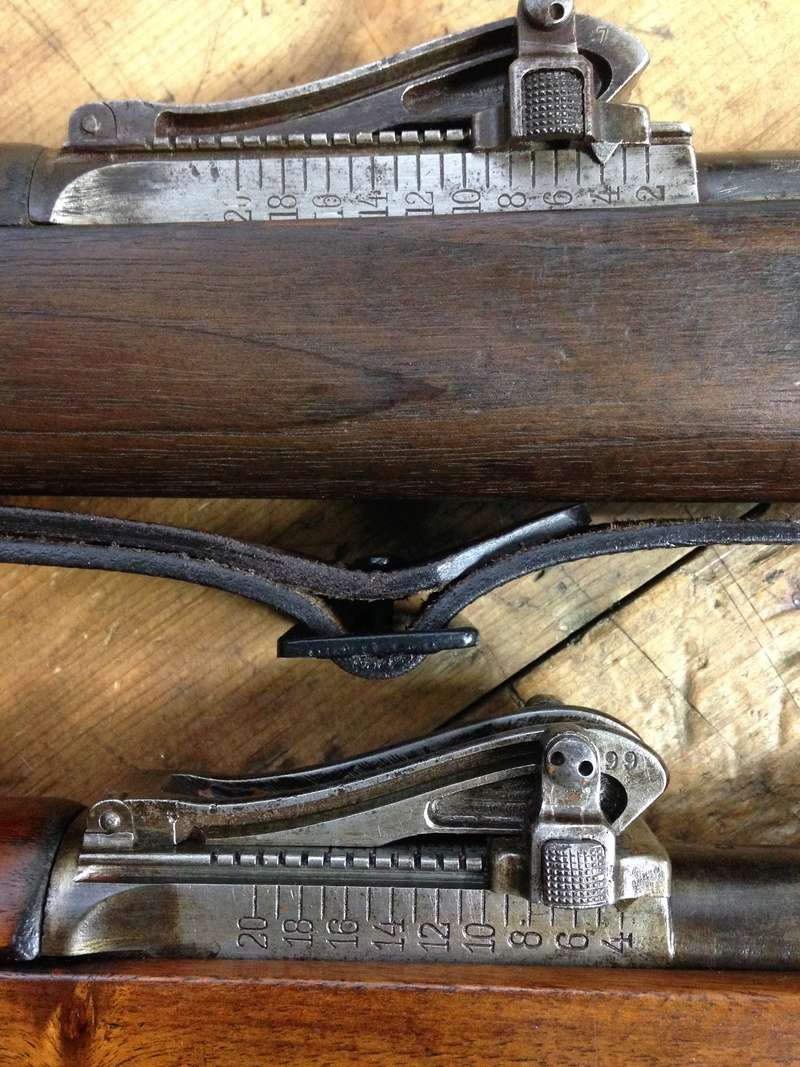

Voilà, j'ai eu le courage d'ouvrir un de mes coffres... Wink
Fusil du haut, hausse Lange du premier type (1899-1905) graduée à partir de 200 mètres (200m-2000m) pour la 8x57I , le curseur de cet exemplaire à été modifié en arsenal pour être bloqué à 400 mètres et marquage pour la balle S entre le tonnerre et la hausse
Fusil du bas, hausse Lange prévue d'origine pour la balle S graduée à partir de 400 mètres (400m-2000m) après 1905 donc pour la cartouche 8x57IS
Pour répondre à inpact, on rencontre relativement souvent des exemplaires avec la hausse standardisée à 400m à partir de 1904, ton fusil était donc à la pointe du progrès !

Message  Inpact Mar 17 Oct 2017, 21:04
Ahah excellent! J'aurai appris quelque chose aujourd'hui (comme à chaque fois que je lis quelqu'un sur le forum d'ailleurs).
Cela dit ça m'aurait été plus utile une hausse de 200m vu que c'est la distance maximale dans mon stand!

Message  impitoyable34 Mar 17 Oct 2017, 22:02
merci Fabrice, ma hausse est comme la tienne présenté en haut. Graduée de 200 à 2000 m mais bloquée à 400 mètres . Marquage pour la balle S entre le tonnerre et la hausse.
Donc hausse d'origine "1er modèle" mais modifiée après 1905 pour la balle S ? Pourtant je viens de m'apercevoir que les 2 numéros de la hausse ne correspondent pas au numéro de l'arme Crying or Very sad . Surement changé d'époque mais alors avant 1905 ? Bizarre...

Message  MikeDundee Mer 18 Oct 2017, 10:48
impitoyable34 a écrit:Bonsoir,
Sinon la grosse visse du pontet ne veut toujours pas venir !!! J'ai pourtant acheté un tournevis à frapper , imbibé d'huile 2 jours mais rien à faire !!!! Je ne désespère pas mais j'ai commencé à abimer la tête de visse Sad
Salut Nicolas,
comme le dit verchère il ne faut pas être trop pressé pour une restauration, beaucoup de trempage dans le dégrippant et l'huile (en rajouter régulièrement pour que ca baigne)
Et effectivement si c'est la vis coté pontet qui coince, il faut bien nettoyer la rainure de guidage de la culasse et tu verras le coté filetage de la vis apparaitre au bout du sillon.
Tu peux huiler généreusement là aussi et tu verras en principe ca pénètre tranquillement, puis après il faudra effectivement chauffer ce coté là avec un fer rouge...
Bon ton fusil n'est pas tout au numéro mais ce n'est pas bien grave, j'en ai plusieurs dans ce cas là avec même des entures, marquages de terrain et ce serait quand même dommage d'abimer les vis d'origine
Après si vraiment tu ne te sens pas d'attaque pour le démontage, ton armurier peut éventuellement t'aider pour les parties récalcitrantes, le mien m'a bluffé une fois... C'est un métier ! Gewehr 98 qui sort de grenier - Page 2 72113
