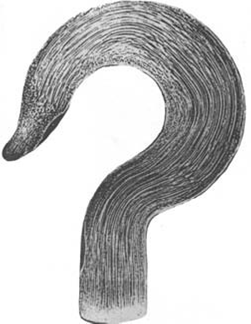

J'ai encore en mémoire ces dessins du "Guide du Dessinateur Industriel" (GDI pour les intimes
) qui montre les fibrages de pièces.
Celle-ci n'est pas extraite du GDI, mais elle montre bien le fibrage.

Jolie, la photo de fibrage du crochet de levage. On trouve ça aussi (moins net, révélé par l'oxydation) sur des pièces de fouille (armes, outils agricoles, nez d'obus en acier, etc.)
Dans le cas présent, on verrait sans doute le même genre sur un boîtier de culasse non forgé, mais usiné dans un tronçon de barre laminée (à condition qu'il soit pris dans la longueur de la barre) ; ce qui peut expliquer l'assertion comme quoi le forgeage n'apporte rien (car en fait, il aurait déjà été fait par le fournisseur d'acier).

Entre les deux c'est le domaine qui nous intéresse ici, celui du four Martin-Siemens, chauffé au gaz et alimenté par de la fonte, de la ferraille et du minerai de fer (le four à arc, fonctionne de façon voisine).
L'élaboration de l'acier Martin est assez lente pour permettre le prélèvement en vue d'analyses et d'essais, afin d'ajouter les correctifs adéquats. Ceux-ci sont généralement pré-mélangés dans des lingots de fonte spéciale, ce qui favorise une bonne répartition. Par ailleurs, les réactions chimiques d'affinage de l'acier sont organisées de façon à produire des bouillonnements et des convections dans la masse de métal en fusion, ce qui en effectue le brassage.
Pour obtenir des lingots importants, plutôt que de construire d'énormes fours on vide simultanément plusieurs fours de taille ordinaire, ce qui lisse les petites différences.
Mais après coulée, durant la solidification, il n'est pas possible d'empêcher une certaine décantation du métal, modifiant la composition surtout en haut et en bas du lingot. Les extrémités sont donc immédiatement tranchées et remises dans le four, tandis que le corps du lingot est immédiatement pilonné, fortement et longuement (ça peut durer des jours).
La suite dépend de l'usage prévu pour la matière...
