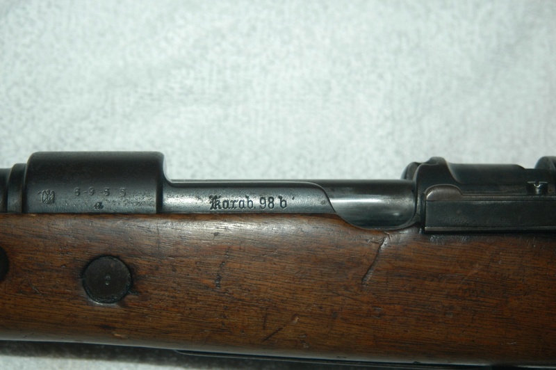

Message  toulon44 4/9/2017, 16:25
non rien à voir avec un KAR98b le tien est un G98M standard
voici le marquage d'un Kar98b
gew 98 213
