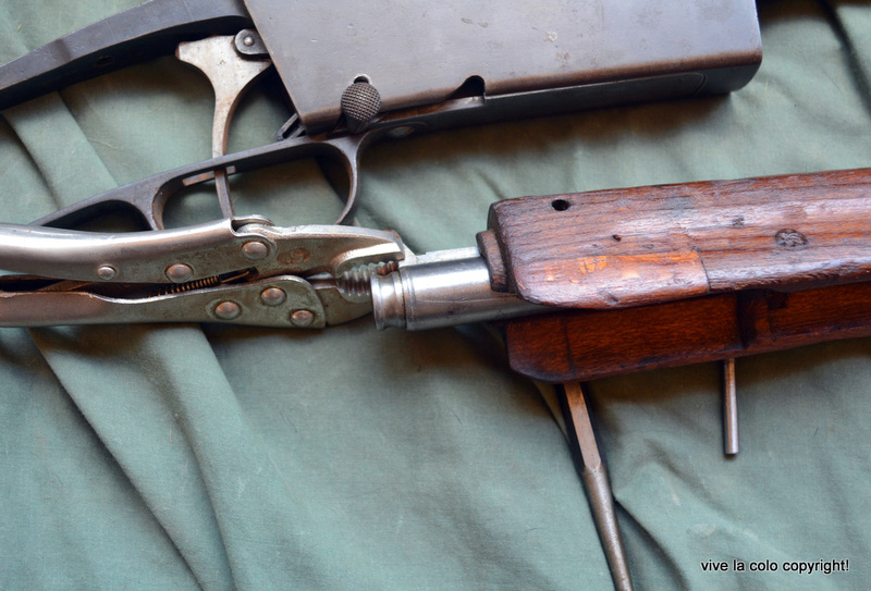

Message  vivelacolo Dim 27 Aoû 2017, 21:54
Le plus simple…
Déposer le fut
Avec un chasse goupille de la bonne taille pousser la goupille qui retient le tube /accrochoir métallique a l’arrière du fut et sortir ce tube du fut il faudra peut etre une pince pour le tirer cela libérera le piston et le ressort et permettra d’examiner l’intérieur du tube pour une possible obstruction  .
Photos dans quelques minutes
LEBEL : problème de piston Dsc_0818
LEBEL : problème de piston Dsc_0821
LEBEL : problème de piston Dsc_0820
LEBEL : problème de piston Dsc_0822
LEBEL : problème de piston Dsc_0819
Good luck..
and best regards
RRO
