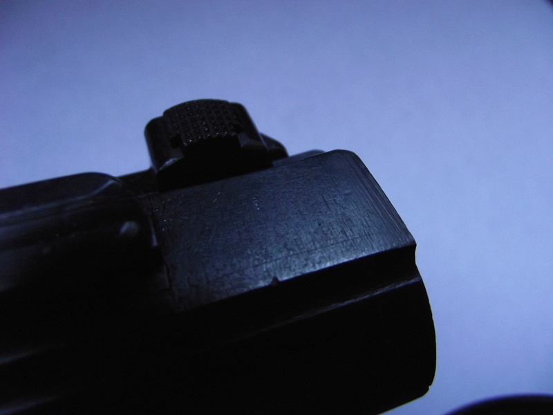

Je me permets de soumettre à votre sagacité ce mauser K98k de fabrication byf 41 muni d'un rail pour ZF41.
Il n'y a pas de marquages visibles sur le rail mais je n'ai pas pu le démonter car pas en ma possession.
Je n'ai pour l'instant pas plus de photos. J'espère qu'elles suffiront à émettre un avis fiable sur l'authenticité de l'ensemble.
Merci d'avance pour votre aide.
Cdlt, Flo.

Bah le petit épaulement carré sur l'avant de la rainure, le coté acéré de l'arrière du montage et le coté frais de la découpe dui bois ,ne m'inspire pas trop.
Ceci dit page 193 du SENICH on a ce genre de découpe
Autre chose 1941 ce devait être le rail plat, enfin avec un profil moins prononcé
Mais bon je ne suis pas spécialiste et on va appeler SAUER au secours

bonjour
c'est un remontage
d'allieurs la découpe du bois n'est pas bonne et le rail est une ancienne copie
désolé
cdlt
sauer

salut jack
page 193 c'est la découpe du DUV41
d'allieurs en41 DUV n'a pas produit que du flat roller(pour info)
sauer

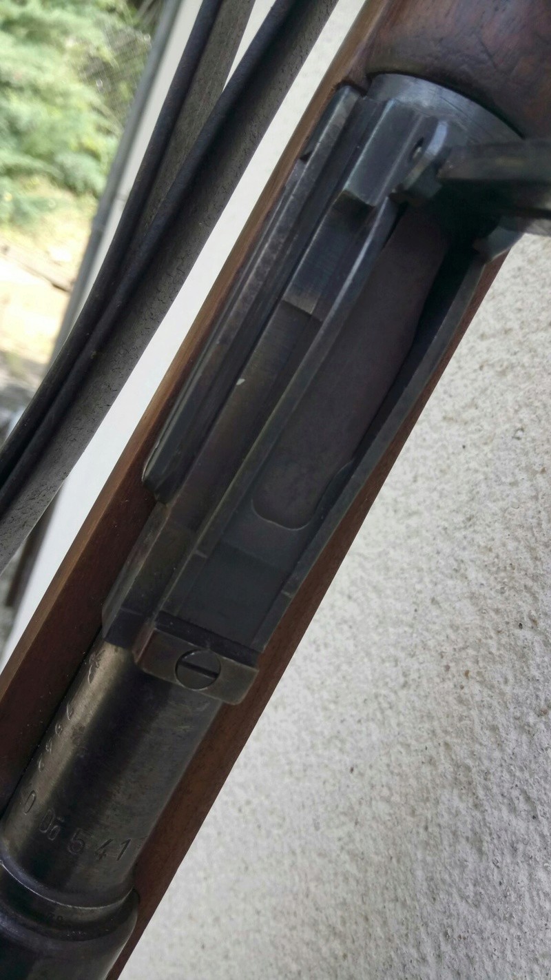

Message  Malmaison Mar 15 Aoû - 21:56
Un grand merci à tous pour vos avis éclairés.
Voici quelques photos supplémentaires qui viendront vraisemblablement appuyer votre analyse.
Cdlt, Flo.

pour éviter tout risque et de perdre quelques euros les byf ZF41 connus bons sont 43/44/45 , en ce qui me concerne je ne sortirai pas de ceux ci en faisant bien attention aux remontages  .
je viens de voir les photos ça confirme l'affirmation de "sauer"

Message  Malmaison Mar 15 Aoû - 22:18
Merci Toulon44.
Je ne sais pas si je suis le seul à l'avoir remarqué, mais les caractéristiques du rail sont extrêmement proches de celles des rails montés sur les K98k de chez duv.
Non?
Cdlt, Flo.

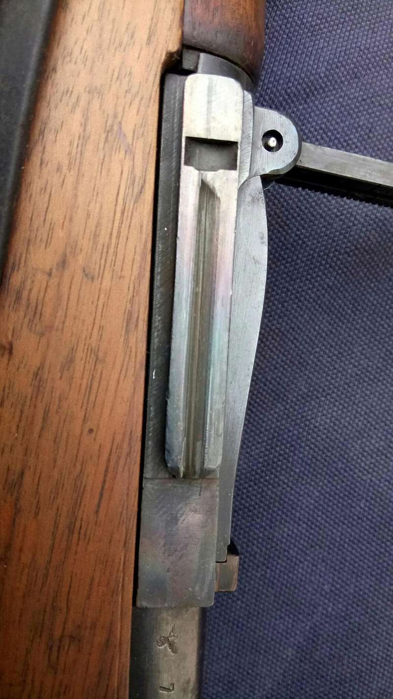

Message  Malmaison Dim 14 Jan - 10:36
J'ai eu l'occasion d'avoir l'arme en main et j'ai donc pu réaliser des photos supplémentaires du rail : je déterre donc le post.
Il y a un poinçon en forme de M ou de W. Qu'en dites-vous?
Montage post war ou transformation en campagne?
Cdlt, Flo.

Message  jackdaniels Dim 14 Jan - 17:16
Salut
Post War
A bientôt

Message  Malmaison Dim 14 Jan - 18:40
Bonsoir Fred,
Merci pour ton aide!
Du coup, si je comprends bien, le montage est post war ET la base est une copie.
C'est bien ça?

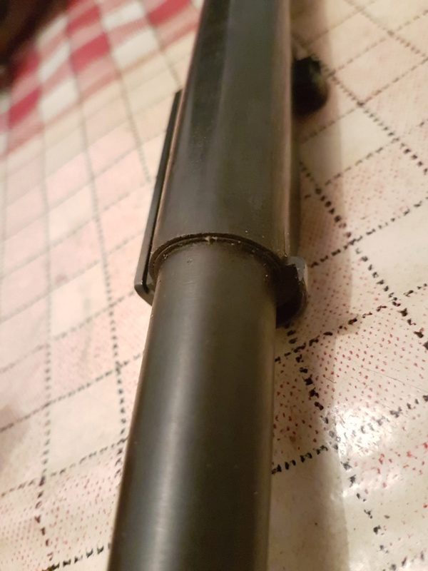

Message  Syckse Mer 14 Fév - 9:20
Bonjour voici le rail de mon ar42
Et un autre rail que jai recuperé le waffenamt est un peu effacé

Message  arnaud27230 Mer 14 Fév - 10:13
bonjour,
si c'est pas indiscret, il est bien  avec une lettre E? auquel cas mon byf 41 devait être dans le même ratelier mais pas équipé du support.
merci

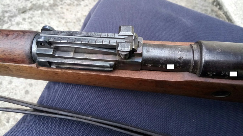

Message  Syckse Mar 17 Avr - 19:25
Bon pas courant d'en trouver 2 byf 43 et ar 42

Message  jackdaniels Mer 18 Avr - 21:08
Hou là,
ça mériterait l'ouverture de 2 sujets, un par bestiole avec photos détaillées
A bientôt

Message  Solitaire du 57 Dim 22 Avr - 6:51
Syckse a écrit:Bon pas courant d'en trouver 2 byf 43 et ar 42
Mauser K98k + rail ZF41 20180412
Salut , belle paire !!
Pourrais tu s'il te plaît me donner les marquages sur le tube (numéro de lot entre embase de hausse et boitier) de ton BYF 43 ainsi que la lettre de son numéro de série ???
Si c'étais un K ce serait magnifique mais sinon cela me rendrait quand même bien service !!!
Trés sincèrement !!
Mille merci d'avance !!
