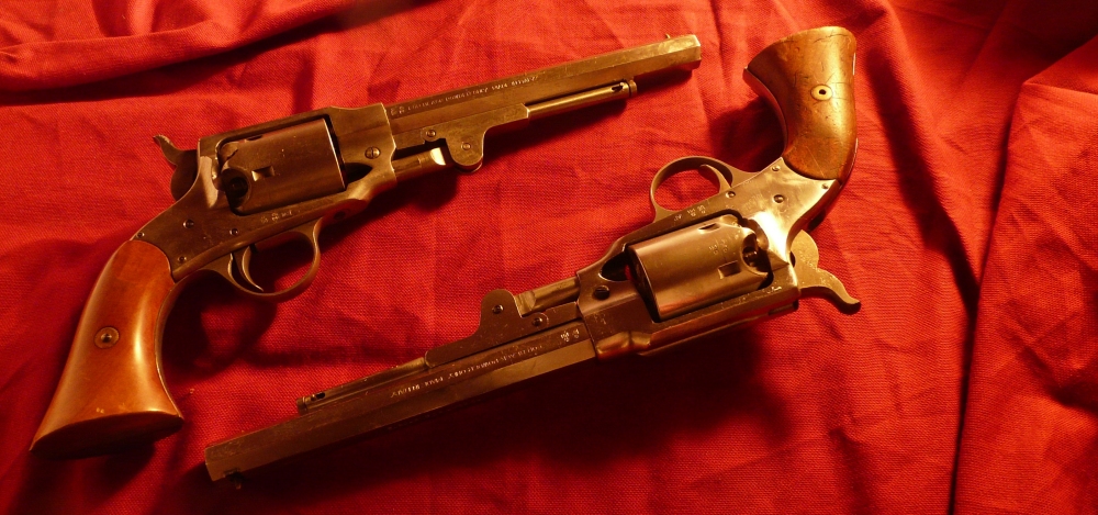

Voici les miens. L'un a le guidon vissé directement sur le canon, l'autre a le sien qui est dérivable. Ce sont des Euroarms achetés en 1992
J'ai essayé de les vendre, sans succès il y a quelques années, et finalement je ne regrette pas. Il sont vraiment très beaux et rien que pour ça je les garde!
