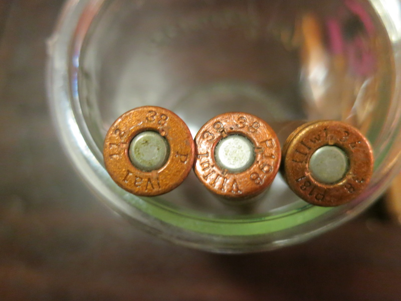

J'ai retrouvé ces quelques cartouches d'entraînement, avec balles en bois, dont je ne connais ni l'origine ni à quelle arme elles étaient destinées.
A priori, les dates de fabrication tournent autour des années 37 à 40 (?) mais ce que je pensais être l'indication du "mois"...monte parfois jusqu'à des chiffres bien au dessus de "12", sur les exemplaires suivants que j'ai examinés !
Certaines ont un "P", d'autres un "P" suivi de chiffres....etc.
Je n'ai pas trouvé de cohérence dans ces marquages, mais je suis complétement néophyte en la matière (juste les connaissances "de base" d'un tireurs aimant les "armes réglementaires", bref, les calibres et munitions  "usuels"...).
Deux modèles légèrement différents , ou bien simples modifications lors de la fabrications dans le temps ?
Certaines ont le projectile teinté plutôt "fushia foncé" et avec une amorce de couleur verte, alors que la plupart sont presque "rose" avec une amorce couleur acier "argent".
Une possède un projectile de la série "fushia foncé" mais une amorce "argent" (décoloration du bois ? probable, et peut-être pour toutes !?)
De plus certaines semblent avoir été "laquées" au niveau de l'étui (pas le projectile bois)...
Je ne me rappelle plus exactement du diamètre du projectile au collet (va falloir que je refasse une mesure, et que je la note) mais ça tourne de mémoire autour de 7, 80 et quelque.... Embarassed
Si vous avez une idée, je suis preneur !  Cartouches d'entrainement, projectile bois: origine ??? 117219

bizarre les marquages font penser a du 8x57 mais la douille longue fait penser a du 30-06 Shocked

Message  Jeppesen Ven 11 Aoû 2017, 09:28
oui, j'ai pensé aussi à du .303 British.... scratch  (quoique la douille soit plutôt "droite" ?!).
Je vais prendre quelques mesures tout à l'heure, ça aidera "au moins" à éliminer certaines possibilités ! study
J'ai l'idée, mais sans certitude, que les chiffres "37", "38", "40" font référence à l'année ???? Question
Les marquages, bien qu'étant plutôt similaires d'une cartouche à l'autre, ne semble pas pour autant être "cohérent", avec ces "P" ou "P + chiifres", et ce qui semble être des "chiffres romains" mais avec parfois des lettres en "minuscule". intercalées... geek

munitions allemandes deuxième guerre sans le moindre doute.

Cartouches d'entrainement, projectile bois: origine ??? 671531 ... 8x57

Message  EKAERGOS Ven 11 Aoû 2017, 12:00
"Platzpatrone 33" (PP33)  classique ;le moletage à la base du corps de la douille (Rille) indique une douille rechargée il peut y en avoir deux pour 2 rechargements mais en principe jamais 3 et ce rechargement ne se faisait que pour les munitions à blanc.
Ces PP33 pouvaient également être montées directement avec des douilles neuves de lots rebutés/refusés pour le chargement à balle

Message  Jeppesen Ven 11 Aoû 2017, 12:09
Merci pour ces renseignements complémentaires, EKAERGOS salut
Au fait, pas de différence entre celles à amorces "vertes" et celles à amorces "acier", je suppose ,
juste un changement de "packaging" (comme on dit maintenant Very Happy ) ?

Édit : pour les amorces, il y a les Mle 30, noircies, et les 30/40, en zinc, le vernis de l'étui est également dessus ... Wink
