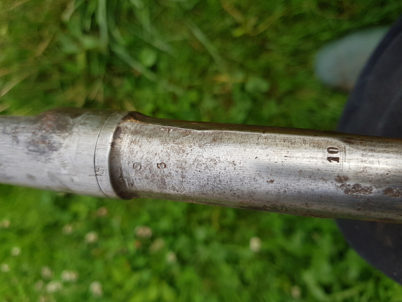

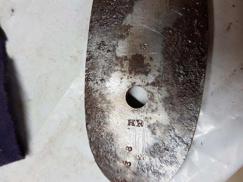

Aucun marquage. Pas d'identification aucun n° sauf sur la plaque de couche. C'est le seul. Rien sur la boite de culasse. Il chambre une 11mm Gras.
De plus un curieux guidon !!
Sous le pontet dans le bois j'ai trouvé un nom gravé "Thomas"

Un custom In-Gras. clown
Transformation/recyclage courant à l'époque.
Si le canon est rayé il serait intéressant de prendre une empreinte de la chambre afin de savoir précisément de quel calibre est ce fusil.

Un Gras de cadet, je le pense, à fût coupé. En calibre Gras réduit (11x50R).
Le guidon décalé correspond exactement à celui d'un exemplaire que je possède, et la hausse simplifiée (graduée jusqu'à 50m) semble la même.
Toutes les hausses et tous les guidons de Gras sont effectivement décalés, mais celui-ci tient le pompon.
Cf www.tircollection.com/t7245-qui-connait-le-gras-d-enfants-de-troupe
pour des photos de guidons identiques.
