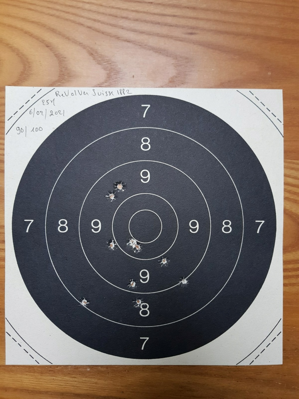

Voila fin de mes essais de rechargement pour la 7,5 Suisse, le résultat est trés correct, ça groupe bien ( ca irais encore mieux si je ne devais pas contre visée !)
mes derniers cartons fait avec le 1882 Suisse, et j'ai vraiment du bol car mon Revolver Nagant Husqvarna 1887, accepte les mêmes cartouches et groupe tout aussi bien !!
idem contre visée mais en hauteur cette fois !!
prise de visée ras du visuel décalé à gauche niveau du 6, on voit clairement que la précision est redoutable, et les patates dû à cette contre visée !
en tout cas je m'éclate aussi bien avec le Suisse qu'avec le Nagant .

Merci will2007 pour ton retour.
Je vais en croisant les doigts essayer de recharger a la BA10 contrairement à mes premières impressions. Vu ton retour d'expérience...
Sur tes derniers cartons tu étais bien en .313 pour 100gn en EPRX? Tu confirmes aussi tes prières cartons les ogives étaient bien des wadcutter?
Vu tes données je vais monter par série de trois cartouches des 0,09g - 0,10g - 0,11g et 0,12g de BA10 en HN 100gn RN.
Merci de tes confirmations.

Oui je confirme, premiers cartons 32swl, et ensuite mon rechargement avec 0,12g BA10, ogives Ares EPRX 100grs.
La BA10 n'est pas diabolique, il ne faut pas en avoir peur .

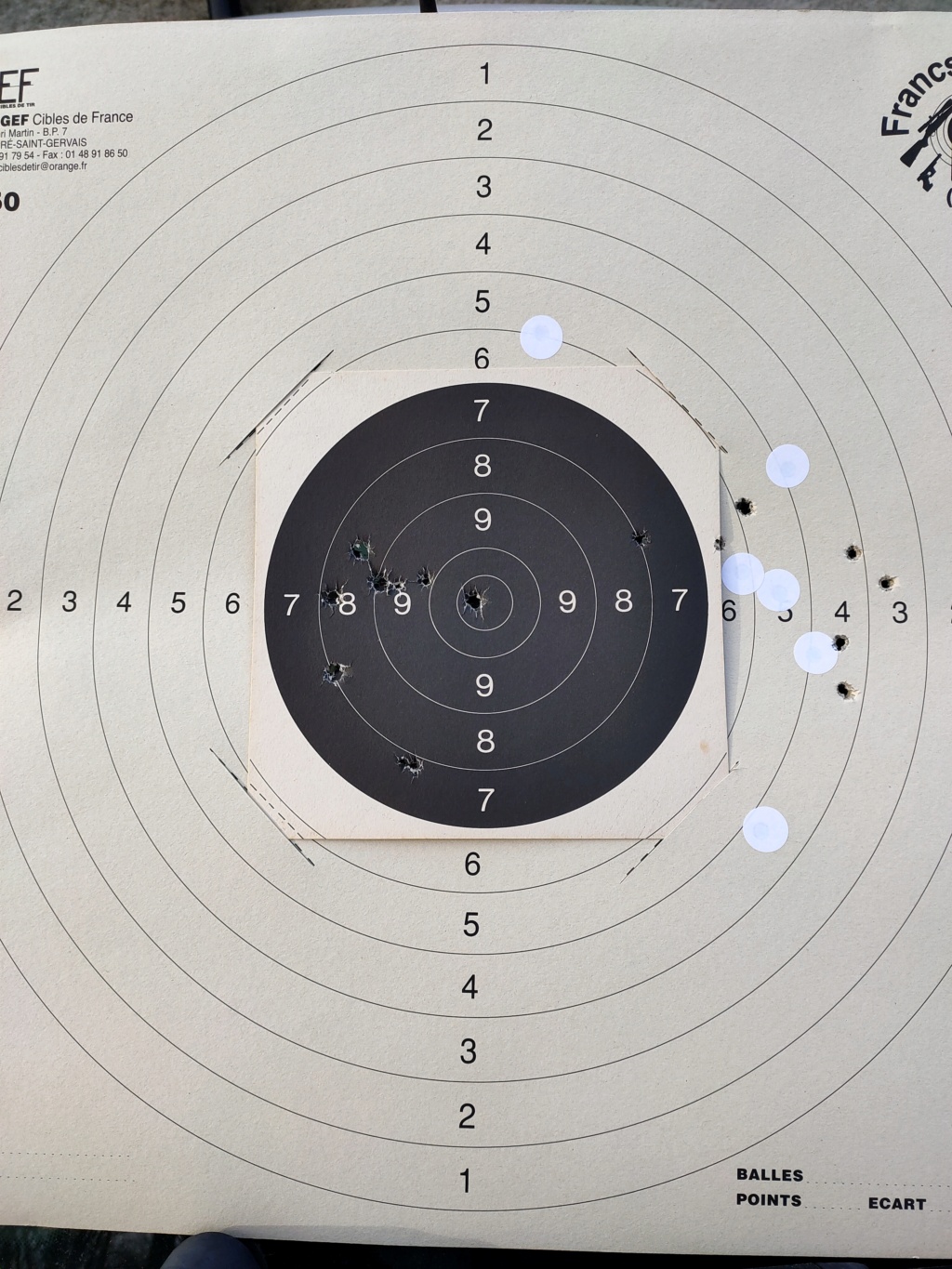

Retour de stand avec mon petit suisse.
Et comme j'avais oublié mes quelques cartouches rechargées en BA10, j'ai essayé mes premiers rechargements en PNF2 soit 0,70g, un petit fond de semoule et essais avec une ogive .312 de chez PPU et .314 de chez HN en 100gn.
Résultat très honorable pour mes premiers tirs. Pile a hauteur mais impacts décalés a droite. Il me faudra donc décaler à droite mon guidon.
Ensuite essai avec la A1 soit trois cartouches a 0,19g ...
Les cartouches font enfin leur office, les ogives sortent, la poudre ne semble pas s'enflammer totalement et ça fait ploc. Les trois ogives sont effectivement sorties du canon mais fichées au pied de la bute a 25m.
Ensuite il ne me restait qu'une cartouche recharger en 0,21g toujours de A1 et la non plus pas d'impact dans la C50 et un ploc +.
Conclusion je pense que mes premières cartouches rechargées en 0,15 - 0,16 - 0,17 et 0,18g de A1 ne l'étaient pas assez! Clairement.
Prochains essais je monte en 0,21g, 0,22g et 0,23g de A1.
Je vous tiens informé des résultats.

Sur une faible charge de A1, il faudrait peut-être du kapok...
Mais en 8-92, j'avais participé à une mise au point de cartouches :
Balles plomb durci de 113 gn (sans rainures, moletées et lubrifiées à l'Alox) Ø 8.28 à 8.32 (correspondant au canon de l'arme),
douilles 32-20 re-formées, enfoncement 6.5, sertissage.
Avec 0.17 g de A1, même sans kapok le tir était déjà régulier et précis (à 12 mètres, aplatissement total de la balle sur des gongs, groupement d'un barillet H + L = 29 + 47 mm). C'est pourtant une charge très faible !
On était monté plus haut en charge de A1, et on avait aussi obtenu de bons résultats avec la A0 (0.24 g cette fois).
Et il me semble que le volume intérieur de la 7.5 Suisse est plus faible que le 8-92...
Donc si en 7.5 à 0.19 g de A1 tu n'as pas une inflammation correcte, c'est sûrement qu'un truc cloche : balle trop petite, pas assez sertie, amorce ou poudre avariés, etc.

c'est normale que tes douilles gonflent, je te rappel que tu utilisent des douilles de 32SWl moi j'utilise des douilles de 7.5 Suisse faites pour !!
tout mes revolvers Suisse et Nagant utilisent ce rechargement avec de trés bon résultats !! donc ce n'est pas une question d'armes, mais de rechargement et en l'occurrence des composants utilisés !
cartons de samedi dernier !
toujours une légère contre-visée a gauche, mais le résultat est là !!
