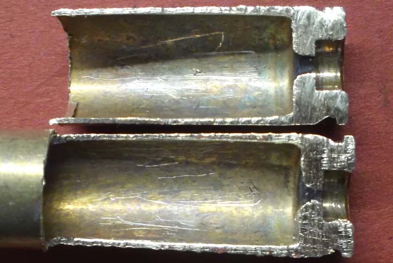

Curieux de nature, j'ai sorti la scie à métaux et j'ai coupé longitudinalement une douille tirée 4 fois, elle est morte mais c'est pour la science !
cela donne ceci :
Nombre de rechargements avec un semi-auto Douill10
Je ne sais pas ce que vous en pensez, mais je pense les douilles de ce lot vont pouvoir encaisser un tir de plus... Nombre de rechargements avec un semi-auto 647148
Plus raisonnablement, je ne crois pas déceler d'amorce de rupture et si cette douille prise au hasard est représentative du lot alors il me semble possible d'envisager un rechargement supplémentaire.

La dégradation de la face interne de la douille qu'on vérifie avec le trombone s'accompagne d'une décoloration annulaire spécifique de l'extérieur de la douille. A force de partir fort vers l'avant au tir au niveau de l'épaulement la paroi interne diminue en épaisseur et forme une amorce de brisure qui se matérialise par un creux.
Il suffit de tirer la même cartouche dans une arme semi auto a prise de gaz et dans une arme a verrou pour s'apercevoir qu'on se brule sur la douille éjectée par l'arme semi auto et pas du tout pas l'arme a verrou. Elle est chaude mais pas brulante Shocked
Ces montées en température sont dans certains cas équivalent a un recuit a l'air ce qui a tendance a ramollir la douille sur toute sa longueur.
Si cela arrive le symptôme c'est l'amorce qui rentre comme dans du beurre, la chauffe a provoqué une telle dilatation que la logement d'amorce a grandi Embarassed
Donc si après 5 tirs ma douille présente des symptômes visibles en sortant du tumbler je fais un contrôle interne et je jette au besoin. Maintenant si mes étuis sont sales et que les polir serait une dépense inutile je peux effectivement les jeter après 1 voire 2 tirs affraid Bénéfice net = perte :rabbit 2:
Perso je flippe pas pour un 5 ieme rechargement et je commence a surveiller après le 7 ieme ou 8 ieme sans pour autant pas flipper pour rien Nombre de rechargements avec un semi-auto 647148

Lorsque l'on pratique le rechargement chaque étui doit être examiné sous toutes les coutures après le tir et le recalibrage une fois nettoyé, les amorces de séparation de culot se voient très bien lorsque l'on y arrive presque, une fine ligne brillante apparait extérieurement sur le dernier tiers de l'étui.
Les photos et commentaires de Viper sont d'ailleurs très explicites sur le sujet Nombre de rechargements avec un semi-auto 3361380237.
On peut aussi constater une amorce de séparation en regardant à l'intérieur de l'étui avec une petite lampe Led, l'amorce de fissure est vraiment bien visible et forme une ligne sombre de calamine qui s'accumule et fait presque le tour de l'étui.
J'emmène d'ailleurs souvent mes vieux étuis au stand et je les présente aux "jeunes rechargeurs" afin qu'il puissent se rendre compte des différents signes de fatigue pouvant apparaitre sur les étuis et aussi pour leur montrer que tout finit par s'user...
C'est aussi pour leur apprendre à toujours rester vigilant lorsque l'on pratique le rechargement, mieux vaut mettre un lot d'étuis à la poubelle ou démonter ses cartouches lorsque l'on a un gros doute que de se prendre une culasse dans les dents !
