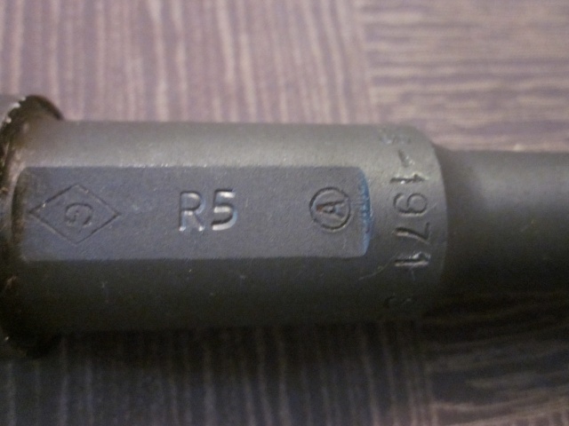

Les canons marqués G se trouvent indifféremment sur mas36 ou 36LG48...ce ne sont pas des canons specifiques à une arme, mais a un usage (le tir de grenade a fusil mle48)
Par contre je ne suis pas sur qu'il y ai eu ce marquage R5 sur l'exemplaire observé, je verifierai...ça fera deja avancer le sch....ik

Il est monomatricule, mais point de macaron de crosse...
Il y a des photos sur le site de Cartry, ou il y en a deux de presentés...
Et verification faite, canon marqué R5
Donc FJ n'est pas de 1960 comme je le pensais a tord!
Merci encore aux intervenants, tout est clair
