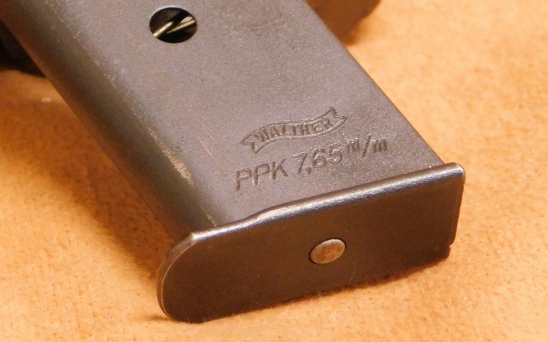

C'est vrai, y'en a plein de sorte différentes. Toutefois voici un chargeur d'un Walther PPK de 1941 affecté à la "poliss alleumandeu".

la photo est floue pourrais tu repreciser ce qui est
Exactement indiqué ? Je crois savoir que la ponctuation semble importante aussi.

Ma photo est floue? Tiens, tiens, curieux.
 Chargeurs PPK Zella Mehlis Ppk11
Et là, c'est mieux?  Very Happy

Merci je distingue mieux et cela a l'air très proche de l'un des miens.je vais essayer

si je comprends la question, il s agit de savoir reconnaitre les chargeurs PP (les PPK je ne sais pas) fabriques en periode WW2.
donc pour les PP ww2:
- banniere Walther et dessous le calibre PP 7,65 (avec une virgule) suivi de m/m (avec un slash entre les 2). Elevateur bronzé
Apres WW2, on trouve la banniere Walther et dessous PP 7.65 (avec un point) suivi de mm (sans le slash). Elevateur brillant
Encore plus tard on trouve la banniere et dessous cal 7.65 mm
