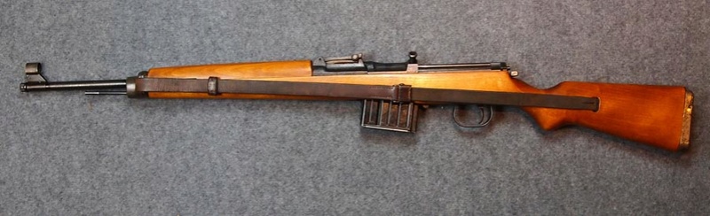

bonjour à tous,
Suite aux différents posts sur des G43 (tous en super état de conservation, félicitation aux heureux possesseurs drunken et merci pour les divers renseignements techniques et historiques), je suis tombé sur un K43 à vendre dont voici des photos.
Est-ce un montage homogène? d'origine ? (bois,pièces.....)
Dans l'attente de vos commentaires
Cdt
place aux photos affraid
K43 16073-10K43 16073-12K43 16073-11

Ben faudrait plus de détails sur les marquages
La encore il me semble que la crosse a été vernie

jackdaniels a écrit:Ben faudrait plus de détails sur les marquages
K43 671531
gros doutes en ce qui me concerne sur le bois !
mais il faut des vues bien plus detaillées pour se prononcer

Message  momo98 Jeu 27 Juil 2017 - 9:24
Existe-t-il des G43/K43 en bois naturel ?
Ci-joint une photo du boitier, qui est ce fabricant QVE ?
K43 16073-13

momo98 a écrit:Existe-t-il des G43/K43 en bois naturel ?
QVE est le code posterieur à DUV: BLM
En ce qui concerne le bois type "solid stock", a priori les seuls exemplaires connus (tres rares) etaient bien sur des K43 de 45 mais chez Walther et montés avec un garde main en laminé, ce qui ne semble pas etre le cas sur la photo du tien (à confirmer)
Mefiance sur l origine de ce bois !
as tu les marquages crosse en detail ?
oui , berlin lubecker machinen fabrik pour QVE , changement de code en 45 faisant suite à DUV, pour le bois comme le dit waldy faut plus de détails .
je viens de regarder ce qu en dit Weaver, il est bien plus tranché et ne laisse pas de doute, il ecrit que les crosses en bois naturel peuvent uniquement se trouver sur les Walther de 45 dans le 1er bloc de num (sans suffixe), et que tout le reste doit etre considere comme repro ou bidouille....
maintenant, le bouquin n est pas jeune mais en l absence de preuve contraire.... Suspect

Bois repro....
