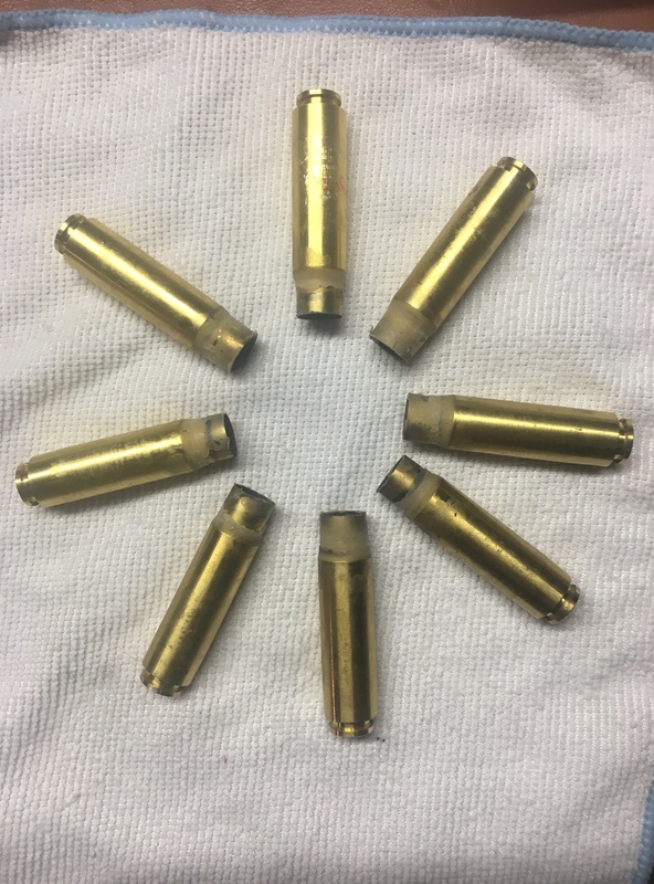

Re: kit de conversion "cartouche métallique" pour CHASSEPOT par H&C
Alors me revoilà encore avec mes deux yeux et dix doigts
Mes neuf cartouches sont parties sans problèmes et sans fuites de gazes. Un torchon blanc placé sur la culasse est resté plus blanc que blanc, madame sera contente. Les étuis n'avaient aucune trace de fuite entre l'épaulement et la bouche, la graisse est aussi restée blanche donc il sembleraitque l'obturation vient bien simplement de la bouche de la cartouche.
Côté dilatation, il y en a eu nettement moins que j'anticipais. Une balle du kit rentre légèrement plus facilement dans le collet mais s'arrête toujours à son bourrelet comme il faut. La dilatation n'est par contre pas parfaitement symétrique mais ceci n'a rien de surprenant étant donné la "chambre" du fusil.
La charge de deux dosettes de S3 (3g) avec une dosette de polenta a amplement suffit pour toucher le noir d'une cible (pistolet 25m) à 100m avec la planche de hausse en avant. Les charges de trois dosettes sont parties beaucoup trop haut.
Maintenant que le système semble fiable, la question de longévité et de précision restent à éclaircir
Merci pour ce retour d'expérience des plus intéressant;
as-tu bien recuit tes collets de douilles comme préconisé par H & C ?
C'est cela qui devrait jouer sur la longévité des étuis.
Oui, j’ai suivi strictement les conseils de préparation.
La difference expansion est intéressante. Je ferais les prochains tirs sans graisse sur l'épaule pour voir si ça devient plus uniforme.
J'ai en effet oublié de dire que le corps cylindrique des étuis a aussi légèrement gonflé comme ceux de Dirty Larry, mais de mon côté aucune difficulté d'extraction.
Je précise aussi que les trous à 100m étaient aussi parfaitement circulaire donc les balles sont bien stables.
Ce que j'observe, suite au nettoyage des étuis, est la fragilité de la bouche des étuis, le moindre choque contre une surface dur (ou un autre étui) entraine une déformation. Elles sont donc à chouchouter, bien que au prix des étuis c'est déjà le bien cas
Merci Fabian pour tes retours : tu as raison pour la fragilité des collets, deux des miens sont tombés au sol suite à l'extraction un peu virile, et n'ont pas aimé ! j'ai pu cependant remettre les collets en forme, mais a l'avenir je ferai plus attention !
Comme toi, je pense que la graisse a peut-être quelque chose a voir à nos différences de comportement des étuis.
Le recuit est peut-être aussi à investiguer ; je suis très novice dans ce domaine et il se peut que celui que j'ai appliqué (plutôt insistant) soit irrégulier. J'ai d'ailleurs pu constater que mes étuis avaient gonflé de deux manières :
A gauche, le cône de raccordement n'a pas bougé et le collet gonflé "en cloche"
A droite, (non graissé ou recuit plus important ? ) le cône de raccordement a aussi pris le pli de la chambre, avec un collet nettement plus rassurant.
Sur les 10 étuis, je suis en gros à 50/50 ; je ne l'ai remarqué qu'après nettoyage, donc la corrélation avec le trempé-graissé de 5 étuis reste une hypothèse.
Il est à noter que le siégeage des balles n'est plus possible comme avec l'étui neuf : par contre en les enfonçant 2mm de plus (la "ceinture" passe désormais dans le collet et ne vient plus buter dessus), le base de la balle vient se caler dans la partie "épaisse"de l'étui dont le diamètre interne n'a que peu ou pas bougé, et la ceinture est bien centrée par le collet... bref ça fonctionne !
Par contre niveau charge max, y compris en tassant légèrement, avec juste une rondelle de carton de paquet de cigarettes entre poudre et balle, je plafonne à 4,05 de suisse N°2 et à 4,55 de PNF2 (largement moins régulière niveau granulométrie).

Au second tir, cette fois à 4,55 de PNF2, tous les étuis ont cette fois bien pris le pli de la chambre.
La très bonne surprise : alors qu'au premier tir l'extraction était difficile, là ça sort sans effort !
Et merci à Verchère pour les précisions sur le recuit !

Petite résurrection du topic,
J'ai eu l'occasion de retirer avec les étuis, cette fois en trempant uniquement la tête de la balle et non-pas le collet et l'épaulement, ceci à enfin produit un gonflement uniforme du collet, mais une extraction difficile, au point de devoir ouvrir la culasse à coup de manche en bois. Je suppose que c'est une conséquence du formage complet? Espèrons que la prochaine fois ils ne collerons pas tant.
Maintenant le diamètre interne du collet est légèrement plus grand que celui du reste de l'étui avec un butoir à la transition entre les deux diamètres.

Attention quand même pour les extractions en force, la tête mobile n'est maintenue que par sa vis, qui n'est pas prévue pour ça. Sur les Gras, Lebel et Berthier ce n'est pas la vis qui encaisse : il y a un petit tenon d'assemblage.
Tu peux aussi faire comme réglementaire sur le Gras : laisser la chambre très légèrement grasse pour faciliter l'extraction... C'est pas moi qui le dit, c'est le Réglement !
C‘est mon intention pour la prochaine fois!
