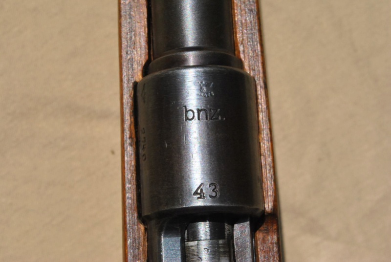

il faudrait une vue de dessus du boitier où il y a le marquage BNZ 43 ainsi que les marquages du bois car à première vue ça ressemble à un bois tardif (44 voir fin 44 montés sur les BNZ 4 et BCD 4 ) .

Message  toulon44 Sam 08 Juil 2017, 08:24
manque de netteté de la photo mais à priori pas de waffenamt donc probable contrat "SS" , peux tu confirmer le nombre de chiffres du numéro de série car sur la photo j'en compte  5 et BNZ n'a jamais numéroté comme ça à moins que ce soit un marquage de calibre genre 8x57IS car situé un peu haut sur le tube.
plus de détails sur les marquages du bois s'il te plait ( intérieur et extérieur si présents )

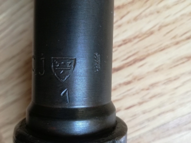

K98K bnz Empty tonnerre
Message  momo98 Sam 08 Juil 2017, 08:55
bonjour toulon44,
je n'ai pas plus de photos pour l'instant.
concernant les numéros je confirme 4 chiffres 57xx sur le canon, la hausse, la plaque de magasin, le levier de culasse, et le
levier de sécurité.

K98K bnz Empty numéro sur canon
Message  momo98 Sam 08 Juil 2017, 09:02
K98K bnz Img_2024

K98K bnz Empty Re: K98K bnz
Message  toulon44 Sam 08 Juil 2017, 10:06
les zones que tu as entouré sur la première photo sont du haut en bas
le recalibrage
le waffenamt du fabricant du canon (le pense 77 )
le poinçon AR de ST ETIENNE
tout ça à confirmer bien sûr et pour le bois il faut donc attendre mais il a quand même une bonne chance d'être bon mais je pense que c'est un montage courant 44 avec un boitier 43 (déjà vu un 43 monté avec un boitier 42 )

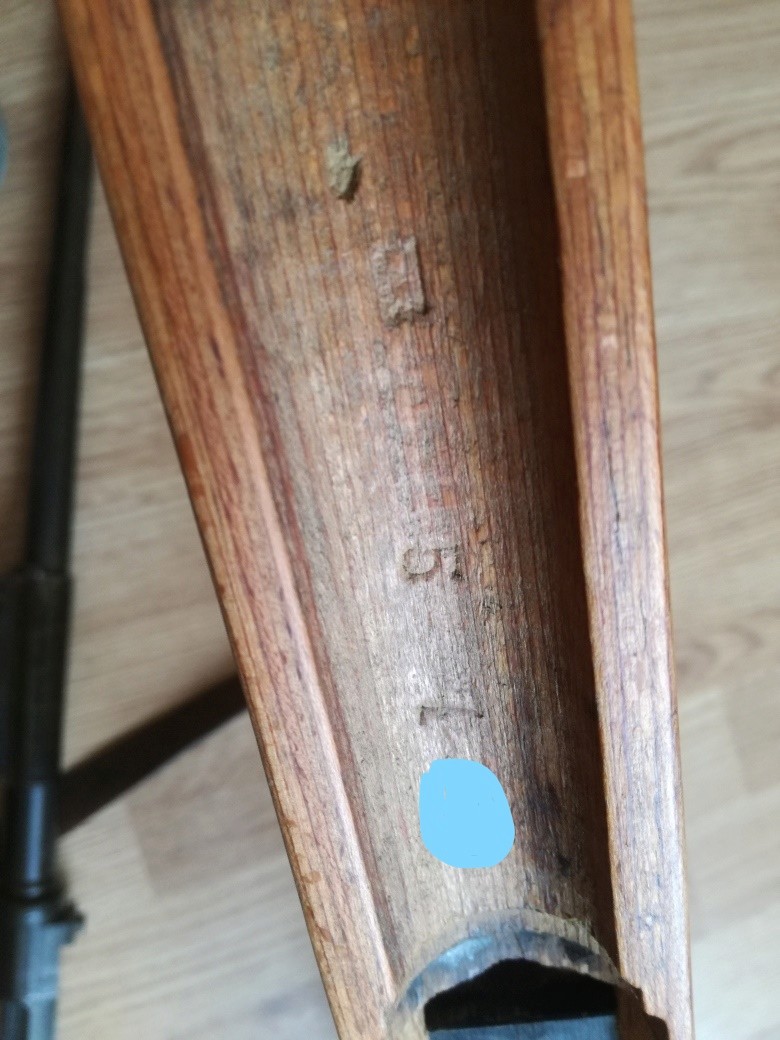

Message  momo98 Sam 08 Juil 2017, 20:13
bonsoir toulon44 K98K bnz 72113,
J'ai démonté le 98k, (je ne me souvenais plus qu'il était si simple à démonter)
j'ai donc repris une photo du tonnerre
pas de WaA sur le tonnerre BNZ 43
Hormis les marquages de la transformation et du passage au banc de St Etienne, il y a un ''P'' sur le canon

Vue de dessus
K98K bnz Img_2030

les bois sont au numéro 57xx
K98K bnz Img_2033
K98K bnz Img_2032

Message  toulon44 Dim 09 Juil 2017, 01:37
garde main au numéro? sinon tout bon , contrat "SS" en très bon état dommage pour le recalibrage .regarde sous la plaque de couche si il y a un marquage soit au crayon soit frappé avec une date .
