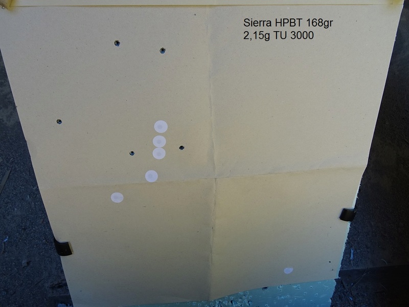

Bonjour à tous.
Voici un petit retex de cette après-midi de testes.
Pour commencer le fusil. Il s'agit d'un MAS 36 second modèle Arcom à l'état neuf recanonné en 7.08. Les divers essais se sont fait sur appuis avant, la main faible entre le fut le coussin de tir à une distance de 100m. La séance du jour venait à confirmer mes essais avec les ogives Sierra 1915 (150gr) ne m'ayant pas données entières satisfactions pour l'instant et les ogives Sierra 1930 (168gr) pas encore essayées. Les séances précédentes ont vues quasiment tout le palier inférieur des 1915 (2,40g à 2,49g), donnant jusqu'ici des résultats peu probants... Donc pas d'affolements si les premiers cartons démarrent "haut" avec les 150gr, c'est le testes de la dernière chance avec ce couple ogive + poudre. Quand aux 168gr ne m'ayant dit que du bien à leur sujet j'ai décider d'affirmer ou d'infirmer directement afin d'en avoir le cœur net.
Il fait chaud (36°C) et le canon monte rapidement en température. Des séries de cinq cartouches pour l'occasion ont donc été prévues à défaut des dix classiquement employées. Coup de chance, le stand étant quasiment désert, j'ai tout le loisir d'évoluer à mon rythme pour les allers/retours en cible. Peu de têtes connues également ce jour ce donne moins de place à la dispersion du tireur.
Le pas de tir à moi tout seul.
Vue des portes-cibles en direction des pas de tirs. Quasiment pas un bruit hormis les cigales...
Les essais. A noter que deux c50 ont été superposées afin de pouvoir capter les éventuels (et ce fut très utile) hors cible.
Pour conclure, ce MAS 36 n'est donc pas fait pour un couple ogive 150gr + TU3000. En revanche je pense tenir quelque chose avec les 168gr dans les charges situées en bas du tableau. Cela reste à être démontrer lors d'une prochaine séance.

Nico: c'était à quelle distance tes tirs ?
FUEGO- Pilier du forum
- Nombre de messages : 1146
Localisation : Bas-Rhin
Re: MAS 36 en 7.08 et TU3000.
Une distance de 100m.
J'en profite au passage pour confirmer que la Tu3000 ne sera donc pas pour ce Mas 36. Les meilleurs résultats obtenus ce jour on été avec 2,20g et 2,22g (mêmes dispersions mais le deuxième trente cm plus haut). La détente y joue également beaucoup car malgré le kit ressort de chez ESP le poids est toujours trop important pour garantir un laché correcte. Un ressort récupérateur d'USM1 devrait arriver afin d’arranger encore un peu tout ceci. A voir si je laisse définitivement tomber la 3000 ou si je tente un ultime essai avec un poids de détente amélioré... Le 36 en 7.08 n'étant pas une arme de Bench il est difficile d'avoir un élément de comparaison afin de savoir si le but recherché est trop ou pas assez optimiste.
Si il y en a parmi vous qui aurez des cartons à me montrer afin que je me fasse une idée ça serait gentil.

Pour la 7-08
je te conseille de privilégier la 150 a la 168 grains
Pour le poudre la N150 a la N140
Tu devrais avoir de bien meilleurs résultats avec moins de poudre 38,5 grains de N150 au lieu des 41 grains pour le 140.
Tes résultats en cible ont a mes yeux plus a voir avec la charge de poudre qu'avec ton poids de départ
Nicomidway a écrit:
transposée en grains tes charges donnent
2,10 gr = 32,4g
2,15 gr = 33,1g
2,20 gr = 33,9g
si on compare aux doses de la N150 ces tests sont sous le minimum de la N150 et de la N540 donc charge trop faible
pour les 150 smk
2,50gr = 38,6g
2,51gr = 38,7g
2,52gr = 38,9g
2,53gr = 39g
tu es dans une gamme de charge qui correspond aux doses de N150 ou N540 mais un peu haut par rapport aux test que j'ai conduit
Je ne saurais trop t'inviter a mesurer tes charges en grains plutôt qu'en gramme pour diminuer l'amplitude entre les charges testées et diminuer de façon considérable le nombre de décimales.
pour la 150SMK avec de la N150
Je te conseillerais de tester les charges suivantes :
38,0 (2.46236)
38,1 (2.468838)
38,2 (2.475318)
38,3 (2.481798)
38,4 (2.488278)
38,5 (2.494758)
38,6 (2.501238)
pour une LHT de 72mm
en rechargeant 3 cartouches par dose tu diminueras le nombre de projectiles consommés pour rien, tu feras des séries plus courtes ou le poids de départ sera moins un paramètre.
Je ne saurais trop t'inviter a tirer ces charges vite pour minimiser l'imprécision de la visée due a une prise de visée trop longue. On y perd plus qu'on y gagne surtout en visée ouverte
Maximise les points de contacts entre l'arme et tes appuis pour annuler le mouvement inhérent a tes 2kg de détente.
Il vaut mieux griller 3 cartouches pour une dose qui ne groupe pas que 5 elle ne groupe pas !!! Par contre si tu vois une charge qui groupe mieux tu seras a temps pour la tester sur 5 puis sur 10 cps.
Concentre toi sur ton ressenti de l'arme au moment du départ du coup pour tirer ces 3 cartouches de la même façon. Tu fais des tests de charge pas un match tu te fous de savoir si elles atterrissent près ou pas du point visée. Ce qui est important c'est que tu saches ressentir si le résultat en cible est le fait de la charge ou de ton lâché. tu dois donc accorder plus d'importance a ce que tu ressens qu'a ce que tu vois dans ta visée
Un grand merci pour ces compléments d'informations plus que utiles.
En revanche je penses qu'il y a eu inversement entre grain et gramme concernant mes données convertis par tes soins.
Le dosage en grain apporterait en effet un plus non négligeable. Il va falloir cependant que je fasse évoluer mon matériel car la doseuse Lee Perfect Powder Measure allier à ma balance Lyman Micro-Touch 1500 se révèle assez aléatoire par moment rendant les dosages ayant un minimum de précision relativement fastidieux à faire à la longue. Et peut être investir dans un égreneur à l'occasion...
Concernant la méthode employée j'évolue dans un premier temps de 0.05g en 0.05g. Puis, quand j'ai trouvé la ou les charges étant les meilleurs (ou les moins mauvaise), j'affine en reprenant ces charges tout en évoluant en dessus (sauf en cas de constatation d'éventuels signes de surpressions au préalable) et au dessous (trois paliers) de 0.01g en 0.01g.
En ce qui concerne le fait de ne tirer que trois cartouches je ne suis pas contre du fait comme tu l'a si bien dit d'éviter une consommation inutile de composant. Ce qui me fait plus douter en revanche c'est le fait de ne peut étre pas avoir un groupement réellement représentatif et d'écarter ou de conserver une charge pour rien. Par exemple si l'on prend mon carton avec la charge de 2,10g testé avec les ogives 168gr. Mettons que les trois premiers coups soient les trois les plus rapprochés et les deux derniers les deux plus espacés en bas. Je serait alors parti inévitablement sur une fausse piste et me serait rendu compte que trop tard que ce n'était pas la bonne charge à employer.

Nicomidway a écrit:Par exemple si l'on prend mon carton avec la charge de 2,10g testé avec les ogives 168gr. Mettons que les trois premiers coups soient les trois les plus rapprochés et les deux derniers les deux plus espacés en bas. Je serait alors parti inévitablement sur une fausse piste et me serait rendu compte que trop tard que ce n'était pas la bonne charge à employer.
Quand on fait un test de charges il est rare que sur 10 charges testées plus de 1 voire 2 groupent et méritent d'être testée sur un plus grand nombre de coups. On passe souvent plus de temps a surtout savoir ce qui groupe pas
Tout ce qui ouvre sur plus de 5cm pour 3 cps a 100m tu oublies. Attention a valider de guerre lasse ce qui groupe le moins mal
Un ami a mis 1 an et demi a trouver une charge qui groupe pour sa 7-08 en allant au stand 2 a 3 fois par mois. Ca en fait des boites cramées pour pas grand chose
Sur tes photos au pas de tir je te vois avoir un appui avant mais pas arrière, tu dois absolument caler ta crosse a l'arrière si tu veux savoir si les variations verticales sont dues a la charge ou au tireur

Je prends donc note de tout vos conseils pour mes futurs essais.
Le point d'impacte moyen avec une variation maximal de 0.3gr risque t-il de changer de place aussi brusquement ?

Verchère a écrit:Et l'égreneur me semble plutôt indispensable (certains arrivent toutefois à bien égrener entre les doigts).
L'égreneur le moins onéreux que je connaisse : une simple cuillère à café dans laquelle je dépose quelques grains de poudre (30 ou 40 au pif) et ensuite avec une pointe de couteau (en fait un outil de manucure dans mon cas), je sépare les grains pour les faire tomber dans la coupelle de la balance... Avec un poil de pratique, on arrive vite à faire le lien entre l'écart en plus ou moins sur la balance et le nombre de grains à rajouter ou à enlever...
OUI !!!
passé une certaine vitesse le POI peut varier de plusieurs centimètres tirant plus haut qu'avant car la correction devient excessive pour cette vitesse, provoquant cette aberration qu'une balle sortant plus vite devrai tirer plus bas (car trajectoire plus plate) et pourtant impacte la cible plus haut car la correction est devenu excessive
Ce phénomène apparait brusquement sur une variation de charge de 0,2 voire 0,1 grains.
Plus la cible visée est petite plus l'amplitude est spectaculaire mais comme dans ton cas tu vises des C50 peu de chance de sortir du visuel tout de même

Verchère a écrit:
Un groupement scindé en 2 groupes bien distincts, ça ressemble à un changement de position. Car les flyers sont par essence aléatoires, donc peu probale qu'ils se regroupent.
Dans le cas de notre ami j'ai la même analyse que toi sur le changement de position.
Attention tout de même à croire que le flyer part de façon aléatoire, quand il est du a une erreur de charge et fait régulièrement du 4 +1 ou du 3 +2 il est surprenant de constater qu'il part toujours dans la même zone. un tireur venant poster ces résultats de tir sur 2 ans avec une 6,5x47 présentait un pattern de 4+1 avec le flyer qui partait toujours dans la même zone a 13h et a un écartement constant de 1 a 1,5 MOA. Sur une dizaine ou une quinzaine de photos prisent sur une période de 2 ans c'était assez étonnant de régularité
Si le coup de doigts est aléatoire et peu impacter n'importe où en cible, le flyer de charge a lui un caractère plus prévisible et répétitif

@viper65: Les charges que tu me conseille en N150 proviennent également d’essais au préalable avec un Mas 36 ?
Nicomidway- Pilier du forum
- Nombre de messages : 3567
Age : 29
Nicomidway a écrit:@viper65: Les charges que tu me conseille en N150 proviennent également d’essais au préalable avec un Mas 36 ?
Non dans 4 de mes armes dans ce calibre et 5 d'amis qui ont testé et adopté cette dose
pour ça que je t'invite a tester un peu en dessous et un peu au dessus car ma charge peut ne pas être transposable pile a l'identique dans ton mas 36
