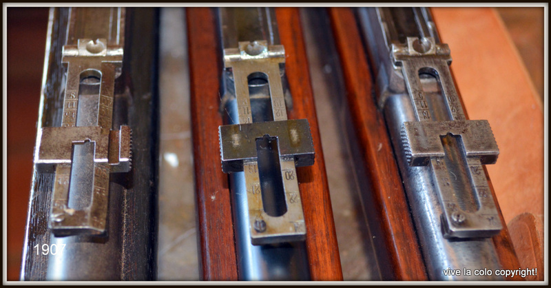

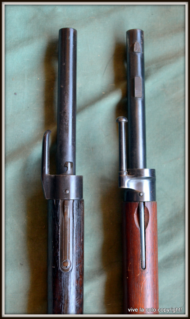

Hormis le guidon et l’embouchoir, quid de la différence entre un 1907 et un 07/15 premier type ?
Carl Gustaf Emil Mannerheim.
Nicomidway- Pilier du forum
- Nombre de messages : 4614
Re: Une arme à rare boîtier St-Étienne 1907

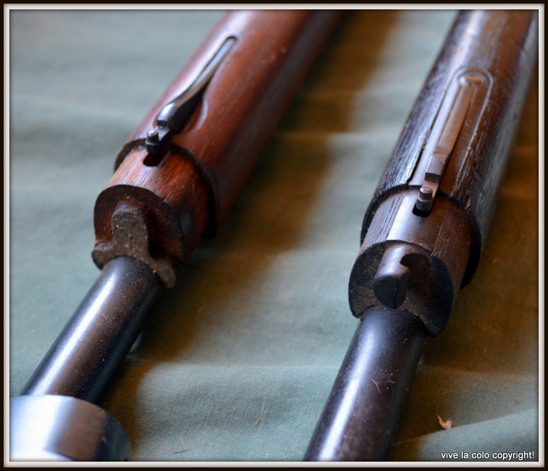

Les tenons de baïonnette sous le canon, bien sûr. La planchette de hausse, son curseur et le guidon sont légèrement différents. Le 1907-15 est sensé avoir corrigé certains défauts du 1907. Maintenant, j'ai jamais pris le pied à coulisse quand j'ai pu avoir les deux modèles sous la main.
Les photos de Robert Permettent déjà de se faire une idée (guidon, planchette).

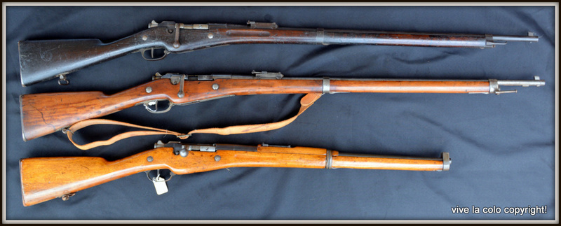

Comme mes images de 1907 ont probablement disparu et comme j’ai encore ces armes sous la main, j’ai fait une série de photos illustrant les différences entre modèles
Sur la photo un 1907 MD, un 07/15 Remington quasiment neuf et un 07/15 1er type avec boitier 1907.
Le chat est contemporain.
La hausse du 1907 est similaire a la hausse des Lebels avec un coté taillé en biseau, ce 1907 est un MD et comme je n'ai pas de 1907 pur dans l'etat d'origine je ne peux pas dire avec certitude ce qu'etaient la hausse et le curseur d'un 1907 original.
J’aurais tendance à penser que le curseur était similaire à celui du 07/15. La gorge dans le dit curseur est due à la modification MD.
Les guidons sont identiques
Bien que le tenon de baïonnette soit similaire a celui du mousqueton Berthier ils n'est pas interchangeable (le tenon du fusil est plus long)
Et bien sur, je ne l'ai pas mentionné, le levier de culasse coudé, du même type que les carabines et mousquetons
Note
Le 1907 avec canon 1913 est marqué MD, si les boitiers 1907 utilisés pour fabriquer des 07/15 avaient été fabriqués en même temps pourquoi ne sont ils pas marqués MD.
Est-ce que MD était marqué séparément ?
Serait-il possible que ces boitiers 1907 ont été fabriqués après la production des 1907.
Best regards
RRO

Robert : vos photos originelles sur votre 1907 MD n'ont pas disparu, en revanche, celles sur les 1907-15 Remington, si!
Pour revenir aux hausses Lebel/1907/1907-15 pour balles M et D, c'est subtil (merci le Boudriot).
Les planchettes de hausse pour balles M du Lebel et du 1907 ne sont pas identiques. Celle du Lebel est en forme de T du côté de l'axe, pas celle du 1907. Les curseurs sont aussi différents. Le curseur du 1907 pour la balle M est plus grand que celui du Lebel, avec une encoche plus profonde. Le cran de mire est centré sur les deux planchettes.
Les hausses balles D sont identiques pour le Lebel et le 1907. Le cran de mire est décalé vers la gauche et la lame du guidon également.
La planchette de hausse du 1907-15 adaptée à la balle D est simplifiée par rapport à son équivalent du Lebel/1907, elle n'est graduée que jusqu'à 2300 m au lieu de 2400. Elle est en forme de T. Le curseur reprend peu ou prou les formes de celui du 1907 pour la balle M, mais légèrement plus petit et avec une encoche moins profonde (T et balle D obligent). Le cran de mire et recentré, ce qui a aussi une influence sur le positionnement de la lame du guidon. On note de variantes de curseur à bords biseautés et droits.
Il est assez amusant de voir que sur les 1907-15 montés à Châtellerault à partir de boîtiers marqués 1907, le MD n'est pas marqué, alors que c'est armes sont adaptées bien évidemment à la balle D, et que sur les mousquetons 1892 montés à St-Étienne à partir de boîtiers de carabines de cavalerie 1890, ils se sont fait suer à rajouter le MD.
