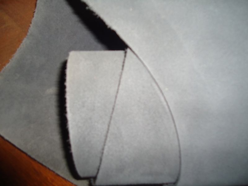

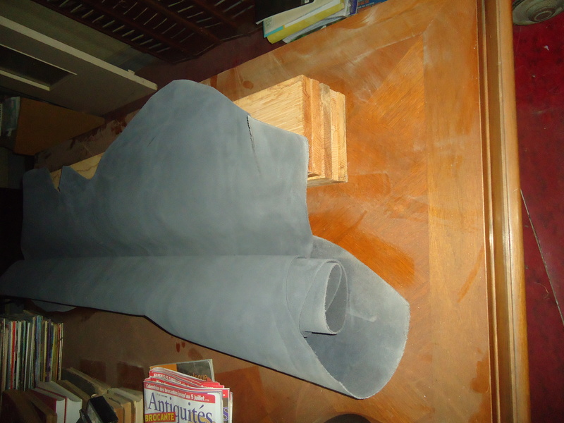

                                           pour l’intérieur je pensais mettre cela
 aménagement coffret Dsc01816
aménagement coffret Dsc01815
aménagement coffret Dsc01814
c'est théoriquement du cuir(pour moi :rabbit 2: )
 mais,il est LA le MAIS: n'y a t'il pas un risque de réaction acier/cuir :oxydation affraid rouille ?
Merci de vos conseils,car j'ai vraiment pas envie de me louper et être obligé de tout recommencer.

Mon premier sentiment serait de dire "pas de souci si c'est du cuir", puisque les armes de poing ont toujours eu des holster en cuir, sans rencontrer de problème.
C'est plutôt le contact cuir-cuivre/laiton qui conduit à quelque oxydation (vert-de-gris)...
aménagement coffret 72113
Nombre de messages : 16475
aménagement coffret Empty Re: aménagement coffret
Message  volontaire 1870 Dim 21 Mai 2017, 06:07
Tout dépend des produits de tannage utilisés.
En gros les cuirs anciens tannés naturellement ne sont pas agressifs pour les bronzages, les armes rouillent dedans à cause de la propension du cuir à absorber l'humidité.
Les cuirs tannés avec les produits chimiques utilisés actuellement par les tanneries qu'on laisse encore survivre (je rappelle que c'est une activité polluante extrêmement réglementée et mal vue en europe) sont directement agressifs pour nos joujoux en dehors de toute humidité.
Personnellement je ne m'y risquerai pas, la feutrine ou le tissu sont utilisés depuis toujours pour ce genre de réalisation.

Message  eric38 Dim 21 Mai 2017, 08:21
bonjour,
je me retrouve un peut au point mort,j'ai ce cuir depuis un bon moment et le prédestiné pour mon coffre Sad .
je vais attendre,déjà il faut faire le coffre,une fois celui ci fait, j'aviserai .
merci pour votre aide

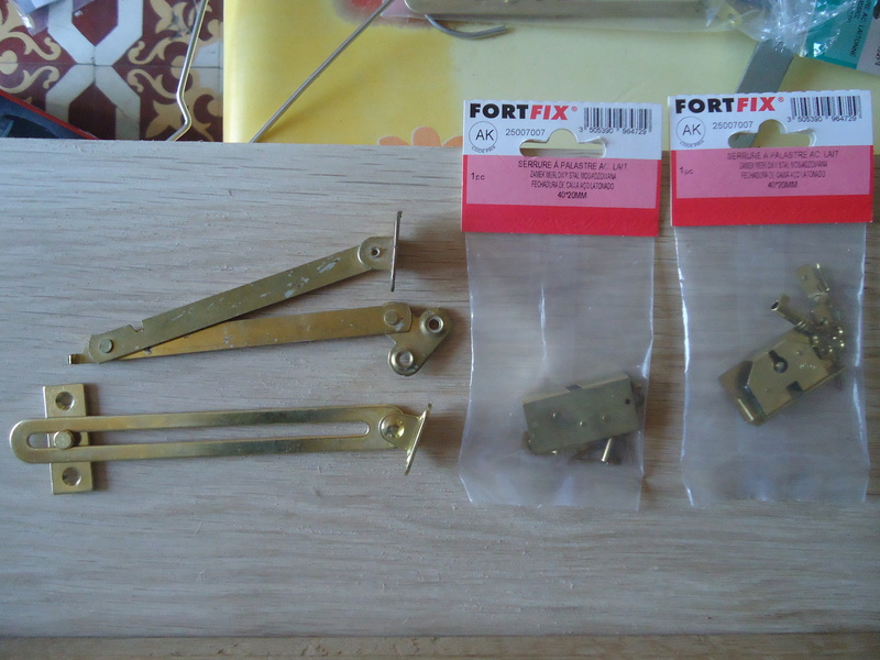

Message  eric38 Jeu 25 Mai 2017, 09:44
bonjour,
pour ce coffre,le bois provient de mon ancienne porte d'entrée(1890)quand j'ai remplacé celle ci, je me suis rendu compte que sous la multitudes de couches de peinture ,le bois (2 panneaux)était pas trop pourrit,en chêne en plus  aménagement coffret 3361380237.
maintenant,je regarde toutes les portes des vieilles maison  aménagement coffret 404219.
Pour l'assemblage,la colle a bois et rien d'autre,sa tient toujours(fait il y a 10 ans)
finition vernis(j'ai un secret) lol1
pour les charnières,serrures ,et le reste : bricomarcher,en plus moins chère que sur internet
aménagement coffret Dsc01911

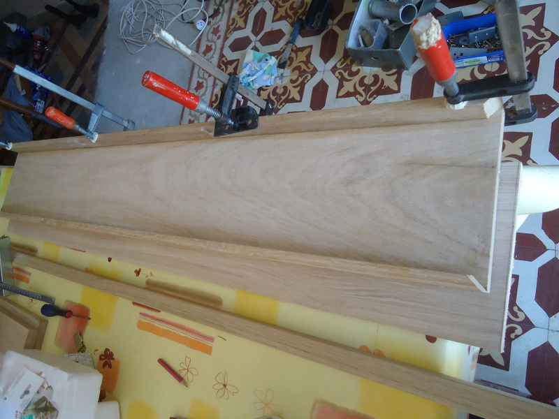

Message  eric38 Sam 03 Juin 2017, 08:27
salut tout le monde  salut
j'ai commencé mon coffret et je ne sais pas si des personnes voudraient voir sa fabrication Question Question
je met quelles infos,et me signaler si je continue
                                                               aménagement coffret 819249
aménagement coffret 1_111
découpe de la planche ,bien sur ,il en faut deux,et de même dimension  rasta
le problème viens de la largeur,dans le commerce on ne trouve pas facilement des planches de plus de 20cm de large,ou alors c'est du nugget de bois(j'aime pas du tout) .Chez un spécialiste du bois il y avait la bonne dimension,mais VUE LE PRIX  No.
A savoir,que 20cm de large pour une arme longue est le minimum old
merci de me confirmer si je continue,si hors sujet pour le cite,et si cela intéresse des personnes

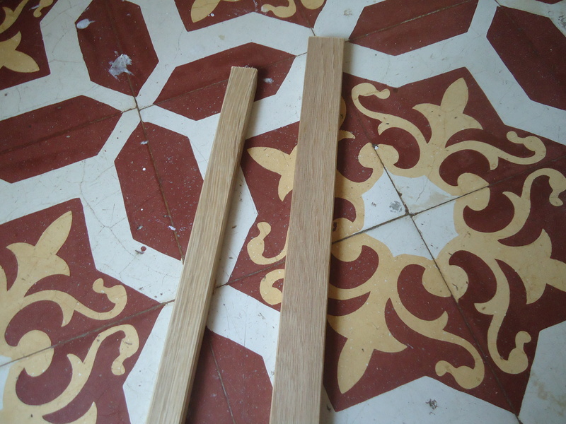

donc,découpe de 2 planches pour le coffret
aménagement coffret Dsc01912
attention !!! j'ai acheté 2 planches,et j'ai de réalisé une fois les avoir coupés qu'elles avaient une petite différence entre elles (+2mm)de large,
donc lors de l'achat bien les mesurer, et lorsque l'on coupe pour la longueur contrôler quelles soient bien avec un angle droit
                                                 j'ai eu les deux problèmes(puff quel débutant)  :rabbit 2:
l’épaisseur des planches:pas plus de  14mm(pour moi le max)
avant le  découpage,placer l'arme sur la planche pour être sur d'avoir la bonne dimension,car je pense que couper l'arme pour qu'elle y rentre serai dommage  Suspect Suspect

ensuite
aménagement coffret Dsc01913
les tasseaux
  dimension: 14x37 pour la partie du bas
                   14x27 pour le couvercle
aménagement coffret Dsc01914
les dimensions peuvent varier suivant le magasin ou l’épaisseur de l'arme
toujours acheter les tasseaux les plus droit et si possible les plus beaux
                                                                                    pour la découpe
aménagement coffret Dsc01915
ma scie a onglé  commence a être vieille ,et j'ai eu le malheur de la prêter aménagement coffret 383119171(coupe plus bien droit)
aménagement coffret Dsc01916
il vaut mieux couper quelques millimètres de plus que se retrouver avec un morceau trop court
découpé a 45°
Je découpe toujours le morceau le plus long,et le colle,puis le deuxième,une fois les deux longueurs faites et sèches,je prend la dimension exacte des deux cotes et les colles
aménagement coffret 1_610
