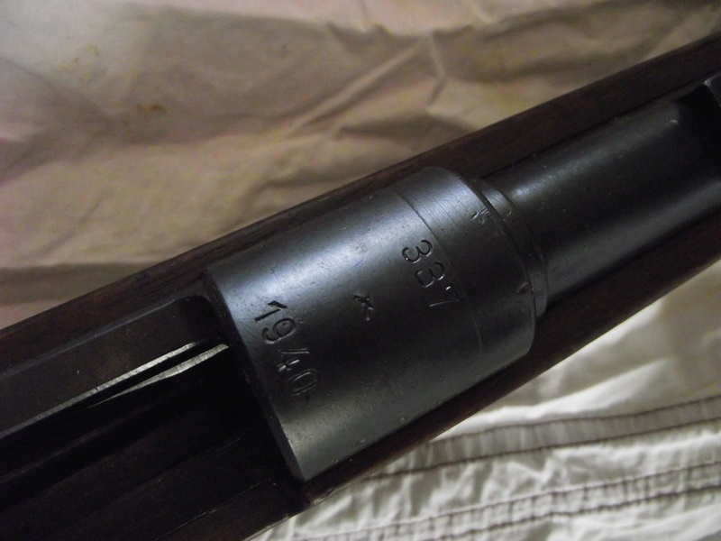

Arme reçue, je n'ai malheureusement pas le temps pour poster des photos.
Néanmoins je suis relativement déçu. C'est bien un 337 de 1939 mais il n'y a que le canon/boitier au même numéro.
Bien que très beau avec un canon impec, C'est en fait un remontage russe, sur tout le reste, rien n'est au même numéro....
La crosse/plaque de couche support baionette est au meme numéro, différent du boitier, le reste full patchwerk...
Ce qui est bien c'est qu'il y aura pas mal de chose à dire et à écrire pour définir le tout.
Du coup je pense que je m'orienterai vers une pseudo mise en conformité relative, vu la rareté du produit c'est quand même dommage.

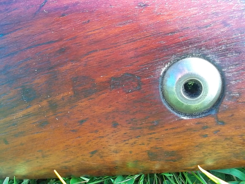

Allez petites photos prisent rapidement, je m'appliquerai un peu plus demain. C'est pour les impatients!

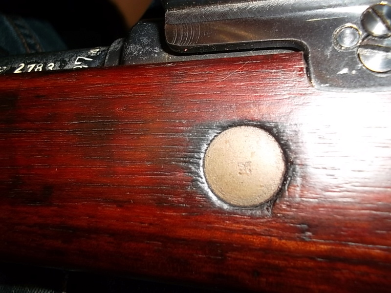

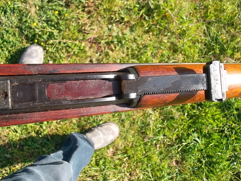

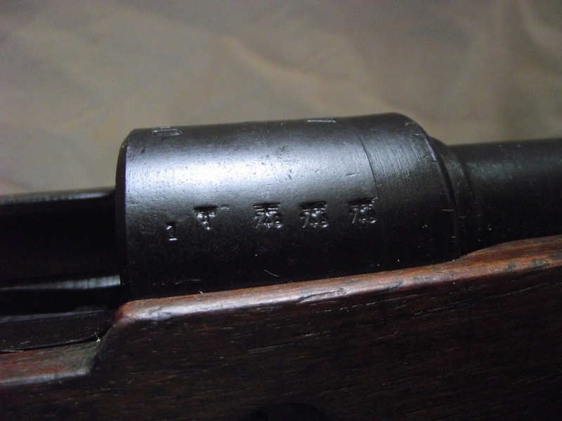

Donc comme vous avez pu voir sur les quelques photos (raté) que j'ai prise hier. J'ai donc bien reçu mon momo.
Malheureusement le mec en parlant d'arme "cohérente" faisait allusion aux marquages au stylo électrique russe sur la culasse ainsi que sur le pontet.....Il en est de même pour la crosse.
Donc au final c'est un énorme patchwerk avec pas grand chose qui correspond. Je suis donc assez déçu de mon achat.
Je vais vous détailler les différents numéros que j'ai sur mon arme et ce à quoi ça correspond. Ca pourra peut être aider pour retracer les différentes composantes de l'arme, je prendrai des photos (sympa) dans la soirée.
Tonnerre + canon + visée = 2783 a
Plaque de couche + bois + support baionnette, ces pièces sont d'ailleurs polies= 6467 d (je n'ai pas encore fait sauté l'embouchoir pour voir dessous, il force terrible)
Embouchoir second modèle =8680
Anneau grenadière = 1715
hausse, pour les trois pièces ) 6778, 8080,57
Une vis frappée = 37
Pontet =95572: numéro refrappé, l'ancien a été meulé
plaque du pontet = 1853
Culasse :
Extracteur = 99
Levier de culasse = pas de numéro
drapeau=9425
noix=9044
Et le tout coiffé d'un joli marquage au laser.
Cela fait donc un bon bon bon paquet de numéro... les boules.
Vu la rareté du tonnerre ainsi que son canon qui lui est IMPEC!!!! J'aimerai pourquoi pas changer quelques parties et pourquoi pas refrapper, je ne sais pas trop.
Que pensez vous de tout cela?
