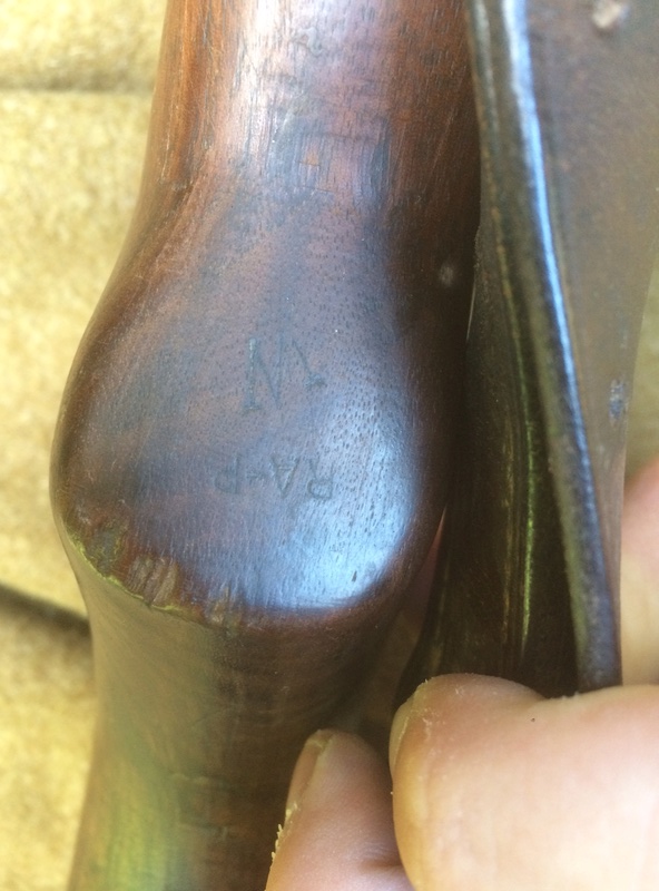

bonsoir
oui il est a la maison mais je n'ai pas eu le temps de m'y penchè dessus
sur la poignèe de crosse il y a scela pas vu d'autre cartouches
il proviendrai de la bataille de Dompaire dans les vosges en 44

Le marquage du bas de poignée indique un bois Winchester repassé à l'Arsenal de Raritan ...
S'il y a un "P" dans un carré à l'avant de cette poignée, c'est post-war ...

Le "P" "patté" dans un cercle est la marque apposée après l'épreuve de tir, en usine, et donc WW2.
