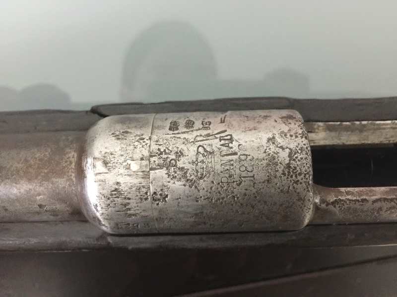

Au début en le voyant j'ai cru à un Mauser 1889 belge a qui il manquait le magasin et autres "bricoles" mais c'est impossible : marquage Spandau 1890 avec la couronne, Gew 88 et divers poinçons couronnés sur le tonnerre.

Numéro de série du tonnerre 5273.
Numéro de série du levier de culasse 5273, toutes pieces de la culasse 73.
Numéro de série du manchon autour du canon : premier chiffre effacé mais le reste 273 donc 99% de chance que ce soit bien 5273.
Numéro du pontet 5273, vis du pontet 73.
Numéro de la détente 73.
Numéro du canon 73.
Numéro du bois 5273 et poinçons couronneés encore visibles sur la crosse.

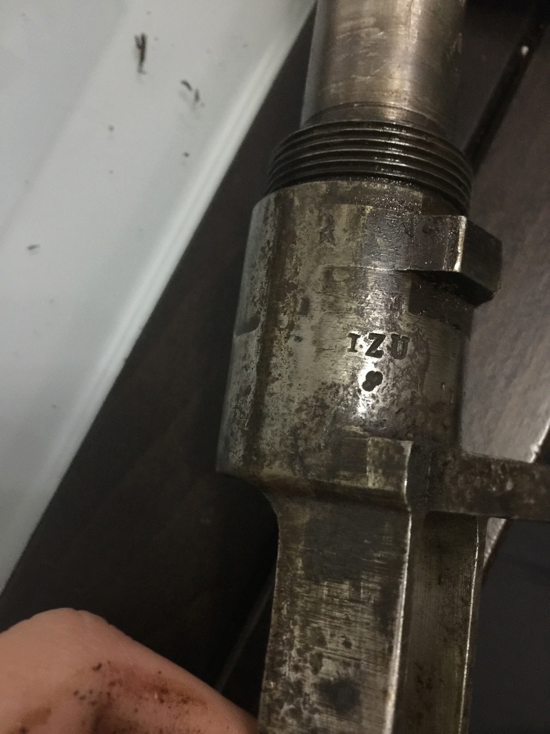

On est donc devant un monomatricule. On a nettoyé le canon, les rayures sont bien la et il est miroir sur environ 2/3 à ma grande surprise.

- le canon dépasse du manchon d'environ 5mm
ce qui ne semble pas être le cas sur les gew 88 et c'est ce qui me faisait du coup penser au début à un mauser 1889 quand je l'ai vu. Or toutes les pieces sont au même numéro et le diamètre du canon en sortie est de 7,85 donc exit le mauser belge qui a un calibre de 7,65.
Alors j'ai pensé à un canon coupé mais dans ce cas, le manchon aurait dû être coupé également et il me semble très peu probable qu'il ait été coupé.

Bonjour, il a connu des jours meilleurs effectivement. Les traces des mors d'etau sur le canon c'est pas bon signe. Aurais tu une photo de la bouche et une du marquage du boitier Gew.88 ?

Je ferai ca a l'occase. Je me demandais s'il n'avait pas été démonté (le canon) pour la modification s. Ce que je peux dire c'est qu'il n'a pas été démonté depuis un paquet d'années vu la difficulté à retirer la vis du bois et la crasse accumulée dans le manchon et le canon.

J'ai ai pensé mais le manchon autour du canon lui ne semble vraiment pas avoir été coupé, on dirait vraiment une pièce d'origine à part que la pâte ou vient se fixer l'embouchoir a été cassée en grande partie. On voit que c'est pas une pâte qui a été soudée "a l'arrache" mais bien celle d'origine.
