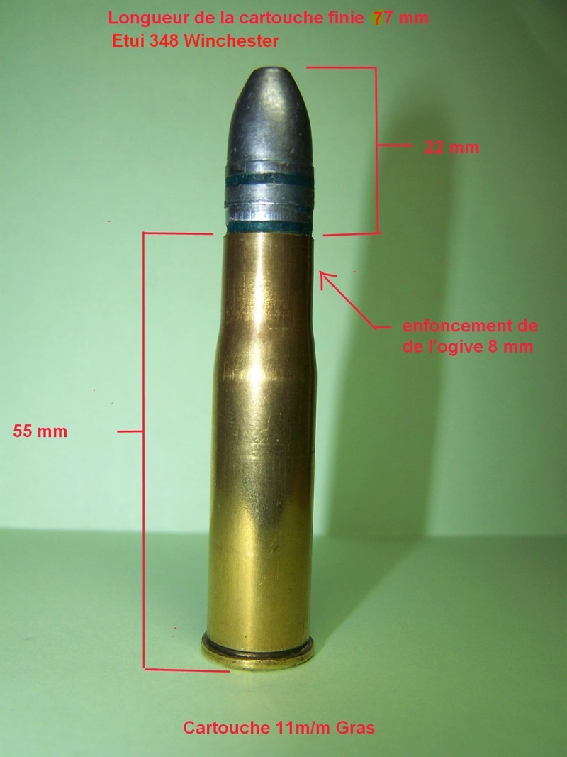

je préfère lire 11.51/11.52 que 11.42 nous sommes plus dans le vrai !
Le moule 2005 de JPS je l'ai et utilise depuis sa sortie chez N.E.I au environ de 2006 !
J'ai du tirer entre 2000et 3000 cartouches avec, c'est une ogive de 28g environ et qui vole très bien !
Je ne connais pas le moule 11m/m Gras "Cast Bullet Engineering" mais en tout cas l'ogive
qui en est issue n'a pas le même profil que la JPS de chez NEI , je ne peu dire si elle vole bien .
Pour les ogives 2005 JPS , si tu le désire je peux t'en envoyer quelques une , modalité a définir en MP.
je te met ces 3 photos pour te montrer la différence des deux ogives !
Voici la 2005 JPS et ses quelques côtes !
La cartouche finie
et l'ogive CBE

Merci pour l'info sur la différence des deux moules.
Ce qui m’intéresse dans la solution JPS, c'est qu'il y aurait à la fois le calibrage en fond de rayure ET la compression par l'arrière (en tous cas je l'imagine).
L'avis, un tantinet contradictoire, de deux tireurs expérimentés comme toi et Verchère, n'est pas de nature à stabiliser le débutant (sur 1874) que je suis.....
