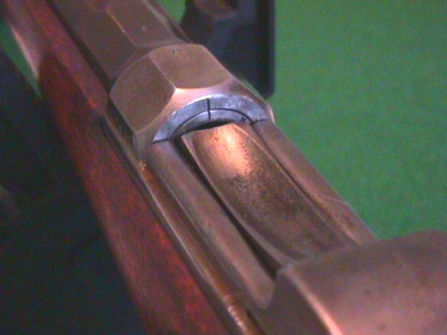

En fait, on peut décharger un fusil Werder approvisionné. Je viens de vérifier sur mes armes (2 fusils non "aptiert", un pistolet, une carabine).
Il suffit d'appuyer avec l'index sur la culasse. Elle s'abaisse légèrement et fait reculer l'extracteur qui entraîne la cartouche.
On peut passer l'ongle (ou la lame du tournevis de l'outil) entre le canon et le bourrelet pour extraire complètement la cartouche.
L'outil kivabien :
L'outil kivabien :

En effet, mais uniquement si l'auget/block de culasse est déjà en position de repos baissé. Une fois que celui-ci est levé ça devient plus sport
Re: Le système Werder expliqué
Non, si le chien a été mis au cran d'armé, il suffit d'appuyer sur la queue de détente en retenant le chien (de la main faible c'est plus facile), puis d'utiliser l'éjecteur normal (queue de détente avant) : la cartouche est éjectée. Il y a peu de risques de percussion intempestive car l'arme utilise un percuteur lancé.
Ma remarque ci-dessus s'appliquait à l'arme simplement approvisionnée, procédure sans aucun risque.
Un fait peu connu : la conception du fusil Werder a pris en compte une demande de l'Etat-Major bavarois de facilité d'utilisation pour un tireur couché (les Chasseurs bavarois aimaient bien...) qui excluait le grand levier de sous-garde façon Martini-Henry.

Pour mieux visualiser :
Position pour approvisionner (chien en avant, après éjection de la cartouche. La culasse est repoussée vers le haut par un ressort et va retenir la cartouche par son bourrelet après introduction) :
Chien au cran intermédiaire : la culasse est a moitié relevée, mais le percuteur pas aligné avec l'amorce : sûreté parfaite, contrairement à d'autres armes comme le Springlfield 1873)
Chien au cran d'armé : culasse relevée, percuteur en face de l'amorce.
