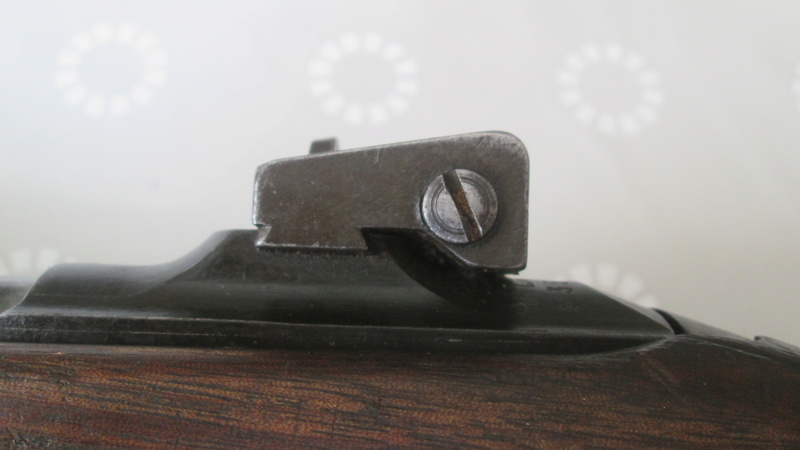

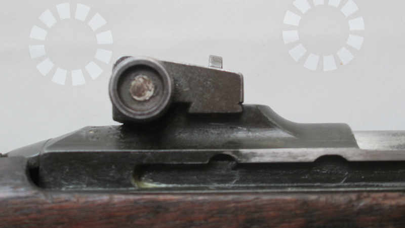

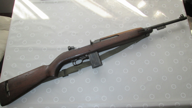

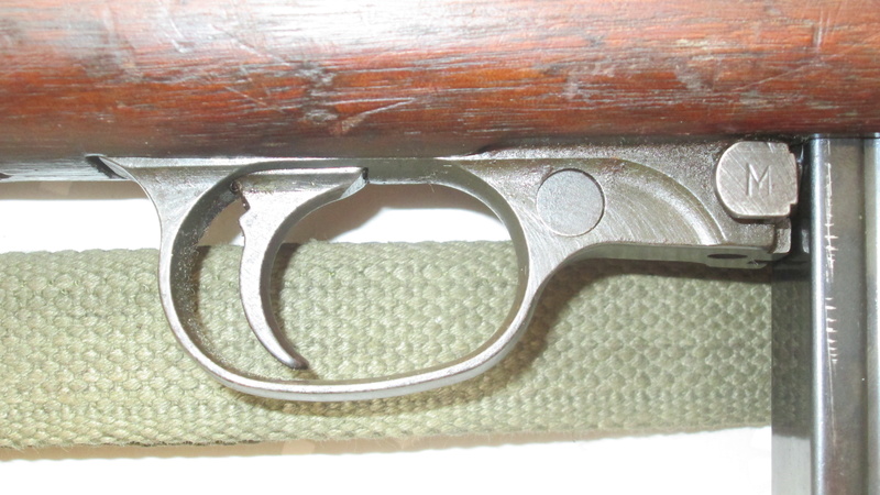

j'ai très récemment acquis une carabine M1 (cat B) dans le but exclusif de l'utiliser au tir de 100 à 200m.
Toutefois lors du démontage-nettoyage initial suivant la réception de l'arme, j'ai constaté de multiples poinçons et marquages.
Ces derniers m'ont intrigué et permettent peu être d'en savoir plus sur le passé de cette carabine qui vivra désormais une paisible existence dédiée au tir sportif.
N'étant pas collectionneur d'armes "modernes" mais essentiellement tireur pour tout ce qui est postérieur au 1er conflit mondial, je ne dispose que de peu de documentation sur la carabine US (principalement l'ouvrage de Jean HUON, offert en 1995 par mon père !) et je m'en remet à la bienveillance et à la sagacité des experts du forum pour m'en dire plus sur les différents marquages, voire réparations ou changement de pièces dont ils pourraient être les témoins, en vue d'en savoir plus sur l'historique de cette arme.
Place aux photos.

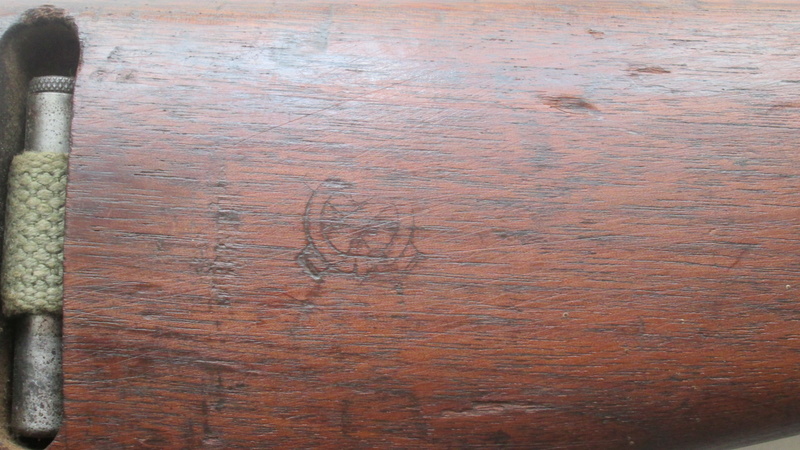

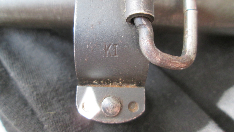

Un marquage "P" est visible

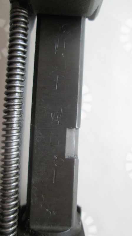

Marquages sous la pièce de manoeuvre
Ces signes cabalistiques m'interpellent tout particulièrement...
"H I"
Merci de votre aide et bonne soirée.

On dirait que tu es bien tombé avec cette Inland du 4ème Block ... Elle a vécu, mais semble avoir gardé ses pièces d'origine !
Une fabrication de la fin 1944 ... tenon de baïonnette plausible, avec bon marquage KI, hausse réglable usinée PI (on voit mal, mais il y a un "I"), culasse cylindrique, verrou de chargeur "M", pièce de manœuvre dite "6 o'clock", avec n° de nomenclature sur l'extérieur du "U", sûreté poussoir, boîtier de mécanisme avec logo Inland tourné à 90°, marteau du type tardif "I-I", crosse Low Wood et garde-main du bon modèle et avec les bons marquages ........ Tout va bien !
Il n'y a que la bretelle qui n'est pas bonne, mais ce n'est pas le plus difficile à trouver !
Il peut paraître bizarre que le canon ne soit pas daté, mais j'ai déjà vu des cas similaires, où il manquait le mois, l'année ou les deux, comme ici ...
Une fois la bonne bretelle trouvée, tu auras le plaisir de pratiquer le tir avec une arme de collection, et non un remontage !
Là je n'ai plus le temps avant d'être hélé par ma cuisinière en chef, mais si cela t'intéresse, je te dirai plus tard d'où viennent les pièces marquées ... et plus si tu m'en montres d'autres (comme la culasse, par exemple ...)
Belle rentrée ...

Merci beaucoup Feder pour cette réponse particulièrement complète et détaillée !
Ce sera avec plaisir que je te ferai d autres clichés dès lundi après qu elle ait parlé !
Je n ai pas eu la présence d esprit de prendre la culasse en photo lors du nettoyage !
Rien ne vaux le risque d encourir le courroux d une cuisinière !
Encore merci d avoir pris le temps de me donner ces infos sur je n aurai pas trouvées seul

Si je ne me trompe pas, ces bretelles avec les extrémités recouvertes d'une finition en alu sont des fabrications allemandes d'après guerre.
A confirmer.
