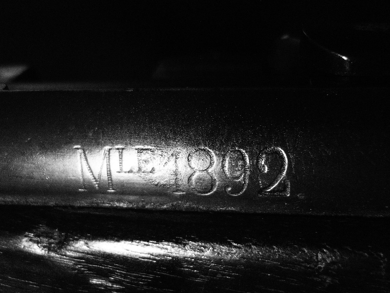

Génial ! Un de plus...
...même "2" atypique, même trace du "0"
Merci caym...
Merci caym...

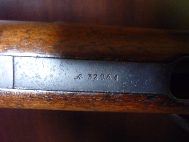

Une photo du tonnerre côté gauche avec le numéro de série et les poinçons divers et ce serait parfait !

Effectivement, une photo du tonnerre côté gauche avec le numéro de série serait intéressante.
Les carabines de gendarmerie modifiées mousqueton portent un numéro de série compris entre A 20 001 et A 36 640.

Ravi que mon mousqueton vous plaise!
Alors pour la petite histoire, je suis allé chez mon armurier un peu par hasard surtout pour voir s'il avait du 8mm Lebel. Et je vois ce mousqueton. C'est la date qui m'a plut car je n'avais jamais vu jusqu'à présent d'arme datée de l'année du modèle. (je suis jeune collectionneur!) J'ai donc craqué et je l'ai tout de suite acheté
Et puis en faisant les photos avec le flash j'ai cru voir le 0 et la différence de frappe du 2. Donc vraiment content de mon achat !
Place aux photos avec les n° de série:
Mon appareil photo ne fera pas mieux que cela...
Je demande plus d'informations à mon armurier sur l'origine de ce Berthier, car lui non plus n'avait pas vu le "0"!

Un coup de meule pour effacer en partie le 0 et le remplacer par un 2, ça doit quand même laisser des traces et le "creux" du meulage ?
On doit pouvoir vérifier ça avec une règle à contre-jour.
A moins que quelqu'un s'amuse à faire une frappe légère du 0 sur un 1892 pour tromper les gens.
Cdlt,
Diabolo
Cdlt,
Diabolo

L'authenticité "1890=>1892" du BERTHIER de CAYM ne me semble pas faire de doute: la numérotation et la police de caractères utilisés sur toute l'arme sont cohérentes avec la date de production de ces gendarmeries "ré-affectées" en mousquetons.
De plus ce marquage présente les mêmes caractéristiques que celui de mon exemplaire: des "cannelures" dans le fond du "1", "8" et "9" et pas dans le "2" et un fantôme de "0" dont il ne reste que les cannelures du fond: non seulement ce n'est pas facile à reproduire, mais en plus l'arme n'a pas été vendue comme une "ex-gendarmerie" ce dont un armurier au courant de la chose n'aurait pas manqué de profiter...
Quant à une cote "spécifique", il n'y en aura une que lorsqu'une arme présentant ces caractéristiques sera vendue en connaissance de cause...

Je ne remets pas en cause le Lebel de notre ami Caym, loin de moi cette idée.
Par curiosité, mais j'aimerais juste savoir comment est fait ce "double" marquage sans laisser de traces.
Bref, ça change rien à l'arme dés l'instant qu'elle tire droit et plait à son propriétaire, c'est le principal.
Cdlt,
Diabolo
Cdlt,
Diabolo
Diabolo- Membre
- Nombre de messages : 95
Date d'inscription : 28/04/2016
Re: Mousqueton 1892 précoce
C'est une question de taille des crans subsistant sur le fantôme de "0".
Si la molette "1890" a été meulée pour effacer le "0", celui-ci doit avoir disparu ou laisser subsister la base des crans, assez large. Ceci dans l'hypothèse d'une molette modifiée en attendant réception d'une molette neuve "1892" ; elle marquerait donc "189", le 2 restant à frapper à la main.
Si un marquage "1890" a été meulé au niveau du "0" pour refrapper un "2", il peut subsister la trace de la pointe des crans du "0", assez étroits donc. Ceci dans l'hypothèse de boîtiers déjà produits et marqués "1890", et réaffectés aux nouveaux mousquetons 1892.
Dans le cas présent cela semble être la seconde hypothèse.
A noter que durant les réparations de la guerre de 14-18, ils ne se sont pas emm... à refrapper les dates-modèles correspondantes aux armes reconstruites à partir d'épaves ; les mousquetons (indifféremment 3 ou 5 coups) peuvent donc arborer tous les marquages, de "1890" à "M-16" (y compris "07-15", il me semble), en restant cependant monomatricule...

Ce qui est assez curieux c'est de voir que le mien à quand même subit les modifications 1927 et 1932 mais pourquoi pas M16 5 cartouches?
Est-ce que d'ailleurs quelqu'un sait à quoi correspond le "U" sur la crosse? Car je n'arrive pas à trouver d'infos à ce sujet.
