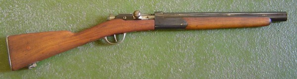

je suis sur le point d'acheter ce lance fusée-fusée simplex, mais j'ai besoin de votre aide.
Je connais le lance fusée Mathiot, Lebel,et le Chobert (sur base Gras), mais pas celui là!
Le calibre est de 26mm.
Est il vraiment 1ère guerre ou est il arrivé après? Est ce une commande particulière de l'armée avec modification d'un fusil simplex en lance fusée?
Pouvez vous me donner une estimation de l'arme ainsi que des cartouches (qui sont avec). Elles sont toutes datées avant 1940.
Merci d'avance pour vos réponses.

Hello Wagramwagram a écrit:Bonjour à tous,
Ta théorie me plait bien
ça ressemble bougrement au SIMPLEX de chez MANUFRANCE
A l'époque héroïque de Manufrance il y a eu 2 fabrications (sortant de la même société Manufrance) SIMPLEX et SAMPA (SAMPA Manumodèle société crée en 1942 par Manufrance) 2 logos différents mais meme produit et pour cause sortant du même tonneau.
Concernant le prix je n'ai aucunes idées, comme d'hab. ce sera l'offre et la demande, le coup de foudre d'un collectionneur d'armes lance fusée fusils et pistolets.
Je dis ça mais je dis rien moi je dirais 250/300 € maxi vu l'état, certes ce n'est pas un CHOBERT qui lui sera plus coté et plus recherché
Pour les munitions moi je ferais un nettoyage extérieur sans essayer de voir si elles chantent encore, vu l'âge soit ça pète bien ou bien ça fait Pschitt
Tes munitions c'est comme les vieilles bouteilles de vin qui deviennent imbuvables mais " collector "ce n'est plus le vin que tu a acheté et que tu ne boira pas, mais c'est l'étiquette selon le millésime qui prend de la valeur.

Attention
Le modèle Simplex avec chien extérieur lui a le collier avec l'anneau de grenadière sur l'avant bois.
Par contre le modèle de l'ami Wagram sans chien extérieur n'a pas d'anneau avant de grenadière (a confirmer ?)
C'est un peu le même problème avec le fusil CHOBERT lance fusée, le vrai CHOBERT n'a pas de collier avec anneau de grenadière
Le genre ou copie CHOBERT lui a un collier avec anneau de grenadière
Au passage tu remarquera la longueur de l'avant bois qui n'est pas la même
PS; (source des photos armesfrancaises.free ) NO

Donc confirmation, la réponse est dans la Gazette des armes N°167.
Il s'agit d'une commande de l'armée française en 1914-15, à St Etienne, par transformation de fusils Simplex en Lance fusée calibre 4.
Celui ci a perdu son anneau de grenadière.
Par contre, il me parait au moins aussi rare que le Chobert car j'ai eu l'occasion de voir plusieurs Chobert et le Simplex est le premier que je vois.

hello
"Hello Cromagnon 07
Attention
le modèle de notre ami Wagram n'est pas un modèle avec chien extérieur
tu a parfaitement raison de dire que le Simplex a été fabriqué a toutes les sauces du moment, concernant les modèles Simplex lances fusées il y a eu plusieurs versions"
la photo que j'ai dans mon livre montre un simplex hammerles avec le gros anneau de grenadière . mais oui restons prudents pour dire qu'on a peut être pas tout vu dans ce domaine

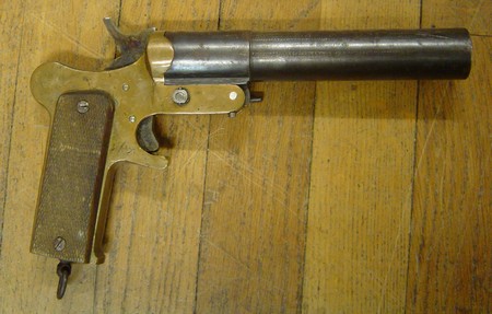

Dans le chapitre pistolet lance fusée un que je trouve chouette de part sa conception et son look c'est le modèle de chez CHOBERT de 1918 25m/m (que tu doit connaître) avec sa carcasse en bronze.
[url=http://armesfrancaises.free.fr/PLF de 25 mle 1918.html]http://armesfrancaises.free.fr/PLF%20de%2025%20mle%201918.html[/url]
