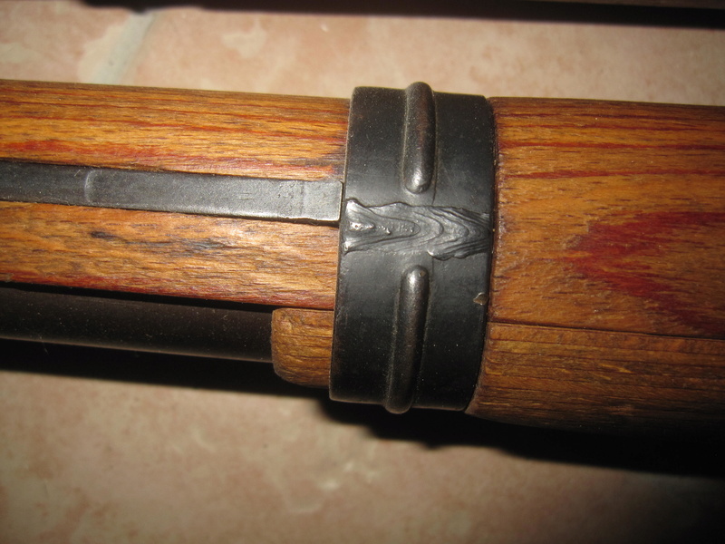

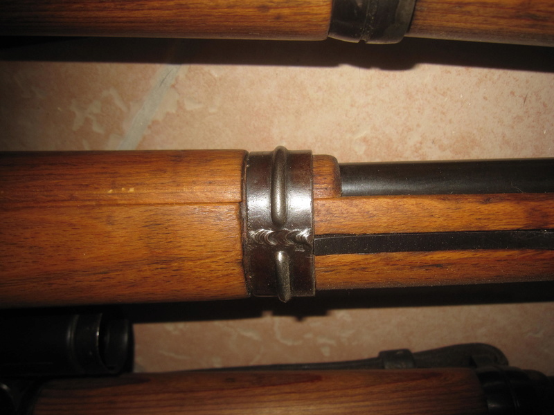

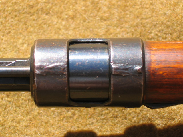

bonjour à tous
petit complément complément issu de ma doc , des embouchoirs 1er type mais soudés sont observés à partir du bloc lettre "q" sur les dot 43 , voici quelques photos .
bloc lettre "q"
Question sur crosse mauser DOT 43. 612
Question sur crosse mauser DOT 43. 711
bloc lettre "r"
Question sur crosse mauser DOT 43. 212
Question sur crosse mauser DOT 43. 311
bloc lettre "u"
Question sur crosse mauser DOT 43. 312

Hello Toulon44 Question sur crosse mauser DOT 43. 100j_b10
Je vais te faire un aveux , j'avais jamais remarquer qu'il y avait des embouchoirs de 1er type avec soudure a l'arc en dessous (comme quoi Question sur crosse mauser DOT 43. 113a17 ).
Je suis obsédé de la soudure ,a tel point que je surveille a présent sur les 98K si il y a soudure oui ou non, je viens de repérer un tuto intéressant de notre ami Droulz qui nous présente un 98K BYF45 avec lui aussi de la soudure a l'arc , regarde l'anneau de grenadière lui aussi a eu droit a de la soudure.
Question sur crosse mauser DOT 43. Byf_4511
( source de la photo => notre ami Droulz)
https://www.tircollection.com/t30178-byf-45-en-8x33
Question sur crosse mauser DOT 43. 112a18 Toulon44 pour le partage de tes belles photos   Question sur crosse mauser DOT 43. 100g2c14

Message  UZI Sam 15 Avr 2017, 14:59
Hello Toulon44  Question sur crosse mauser DOT 43. 100j_b11
Toujours concernant les embouchoirs et anneaux de grenadière avec soudure ,  je me demande qui était le fabricant ou le sous-traitant fournisseur Question
Attention ce genre de fabrication du 3eme type se retrouve fin WW2 (44/45), peut être fabrication a la "va vite" vite fait bien fait, il fallait fournir dans n'importe quelles conditions, les critères de finitions n'étaient plus de mise Idea
Je ne suis pas un soudeur chevronné mais rien qu'en voyant la finition du bourrelet de soudure même pas meuler (ça fait bricolo , rafistolage, réparation précaire ,  ou fabrication dans l'urgence ) Idea

Message  droulz Sam 15 Avr 2017, 15:22
il y a beaucoup de grenadière/embouchoir soudés en fin de guerre (44/45)

Message  UZI Sam 15 Avr 2017, 15:46
droulz a écrit:il y a beaucoup de grenadière/embouchoir soudés en fin de guerre (44/45)
Hello Droulz   Question sur crosse mauser DOT 43. 100j_b11
C'est ce que je viens de constater de part le post et les photos de l'ami Toulon44 ainsi que de ton excellent tuto consacré a ton 98K BYF45   Question sur crosse mauser DOT 43. 100g2d11
Ce que je constate c'est qu'en fin de conflit fin 44 début 45 la finition des armes n'avait plus d'importance , mais chose très surprenante c'est que l'on trouve des embouchoirs 1er type avec la même finition (soudure a l'arc) quasiment début du conflit où il n'y avait pas encore panique a fournir et a fabriquer Question
Donc j'en déduit qu'il y a eu un fabricant ou un sous traitant de l'époque WW2 qui a fourni ce genre de pièces a beaucoup de " Waffen-fabrik " DOT , BYF, CE et bien d'autres Idea  (a vérifier).

Message  droulz Sam 15 Avr 2017, 18:51
quelques embouchoirs et grenadières soudés
dot 1943
Question sur crosse mauser DOT 43. Img_1815
byf 1944
Question sur crosse mauser DOT 43. Img_1816
dou 1944
Question sur crosse mauser DOT 43. Img_1817
Question sur crosse mauser DOT 43. Img_1818
dot 1944
Question sur crosse mauser DOT 43. Img_1819
byf 1945
Question sur crosse mauser DOT 43. Img_1820
Question sur crosse mauser DOT 43. Img_1821

Message  toulon44 Dim 16 Avr 2017, 11:18
Donc j'en déduit qu'il y a eu un fabricant ou un sous traitant de l'époque WW2 qui a fourni ce genre de pièces a beaucoup de " Waffen-fabrik " DOT , BYF, CE et bien d'autres Question sur crosse mauser DOT 43. Icon_idea  (a vérifier).
je pense que plusieurs sous traitants on fourni les fabricants en embouchoirs et grenadières plié / soudé mais en ce qui concerne les embouchoirs "H" soudés il va falloir que je regarde bien mais je n'ai trouvé dans la doc ce type que sur des "dot" fin 43 ça laisserait supposer que dans ce cas ce fabricant serait seul et aurait fourni uniquement "dot" .

toulon44 a écrit:Donc j'en déduit qu'il y a eu un fabricant ou un sous traitant de l'époque WW2 qui a fourni ce genre de pièces a beaucoup de " Waffen-fabrik " DOT , BYF, CE et bien d'autres Question sur crosse mauser DOT 43. Icon_idea  (a vérifier).
Hello Toulon44 Question sur crosse mauser DOT 43. 72113
Question sur crosse mauser DOT 43. 105a29  Depuis le départ je soupçonne les fabrications 98K "DOT " (fin de conflit) d'avoir eu recourt a pas mal de sous-traitants ou d'autres fabricants de pièces diverses et pas des moindres du genre la crosse bois par rapport au garde main  Question la plaque de couche Question la hausse (graduation) Question embouchoirs et grenadière de fabrication a la va vite (soudure merdique) Question voir même sur beaucoup de modèle le "mitraillage" anarchique des poinçons de tous poil Question
Ce qui n'enlève rien a l'histoire Question sur crosse mauser DOT 43. 113b39 puisqu'ils font partis prenante de la WW2, et doivent être pris en compte. salut
