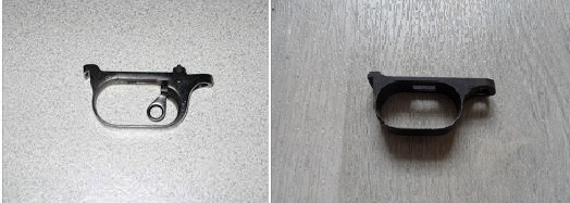

Il me semble que l'opération consiste à un remplacement complet du pontet d'origine par celui d'un FRF1.
Egalement faisable pour la détente en passant de une bossette d'origine à deux du FRF1 moyennant une légère place à faire.

J'en ai un sur mon MAS 36 " Guerre d'Algérie " ; un simple remplacement , réversible .

Merci ! Il ne me reste plus qu'à trouver un pontet de FRF1...qui ne soit pas vendu au poids de l'or Very Happy

Il me semble que ce type de sécurité ne bloque que la queue de détente et non le percuteur, ce qui n'est pas très sécurisant.

gégé95 a écrit:Il me semble que ce type de sécurité ne bloque que la queue de détente et non le percuteur, ce qui n'est pas très sécurisant.
Hello Gégé95  Une securité sur le Mas 36 72113
Je crois que tu a raison   , je me souviens que sur le MAS-FOURNIER ( qui est considéré comme une carabine de chasse) il y avait cette sureté sur le pontet , style de sureté drapeau de type TOKAREV pratiquement la même que sur le FR-F1 Une securité sur le Mas 36 100int18
Cela dit le boitier du MAS-FOURNIER est-il le même que le boitier du MAS 36 Une securité sur le Mas 36 113b29  Question
Effectivement, c'est une securité basique, mais entre ça et rien...

Message  GIPEGE Dim 9 Avr - 0:22
Une securité sur le Mas 36 Mas_fo12
Une securité sur le Mas 36 Mas_fo13
Les boitiers "FOURNIER" et "MAS" sont identiques, ils sortent des mêmes chaines. Les différences sont cosmétiques, et les pièces sont parfaitement interchangeables. Sur le Fournier, la hausse est graduée jusqu'à 11 au lieu de 12, et comporte une échancrure pour le montage de la lunette. L' avant du boitier comporte une queue d'aronde usinée pour le pied avant du montage, et les marquages sont différents... Une securité sur le Mas 36 72113

Message  UZI Dim 9 Avr - 16:03
Hello GIPEGE Une securité sur le Mas 36 72113
Une securité sur le Mas 36 112a16 pour la confirmation du boitier MAS36 et le boitier MAS-Fournier  Une securité sur le Mas 36 3361380237
Autre question; je reviens sur la sureté basculante de pontet du MAS-Fournier , est 'elle dans les 2 sens c'est a dire de droite a gauche et de gauche a droite (utilisation droitier & gaucher) ou comme je le soupçonne bascule uniquement de droite a gauche, c'est a dire que pour les gauchers cela serait un handicap Question
Pour un droitier pas de problème , en position action rapide tout se fera avec l'index, qui basculera la sureté vers la gauche pour se mettre rapidement sur la queue de détente Idea
Même configuration pour un gaucher (action rapide) comment fait 'il pour débloquer la sureté rapidement Question

Message  GIPEGE Dim 9 Avr - 16:30
non, la sécurité du MAS-FOURNIER (ou du FRF1) est à sens unique.
un gaucher sera handicapé par cette disposition, à mois de mettre au point une "routine" personnelle... Une securité sur le Mas 36 72113

Message  UZI Dim 9 Avr - 17:26
GIPEGE a écrit:Bonjour,
Une securité sur le Mas 36 11210 de ta réponse, je m'en doutais un peu vu l'encoche dans le bois coté gauche et pas du coté droit Question
