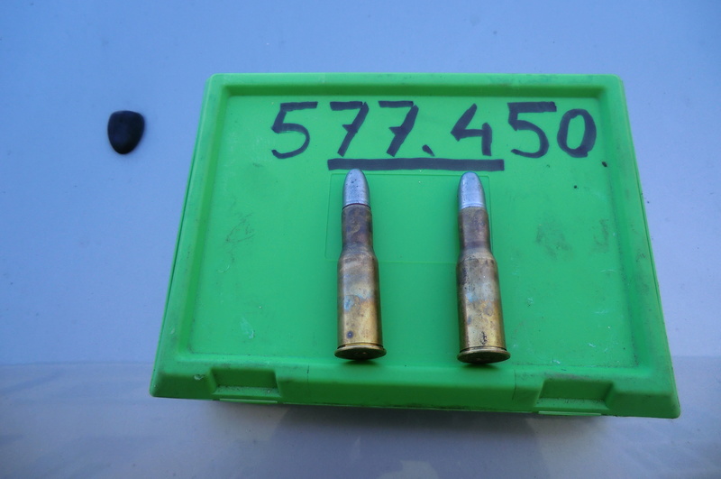

Mon rechargement:
4,5 grammes de suisse N° 2 complément semoule fine juste qu'au début du collet,ensuite rondelle de buvard diamètre 12,grease cookie 3 mm épaisseur,une rondelle Ø 12,puis balle graissée brute de démoulage,le recalibreur est en cours de réalisation.Il me tarde de faire des essais

Voici les miennes:
Haut: Originale, bas, la mienne
