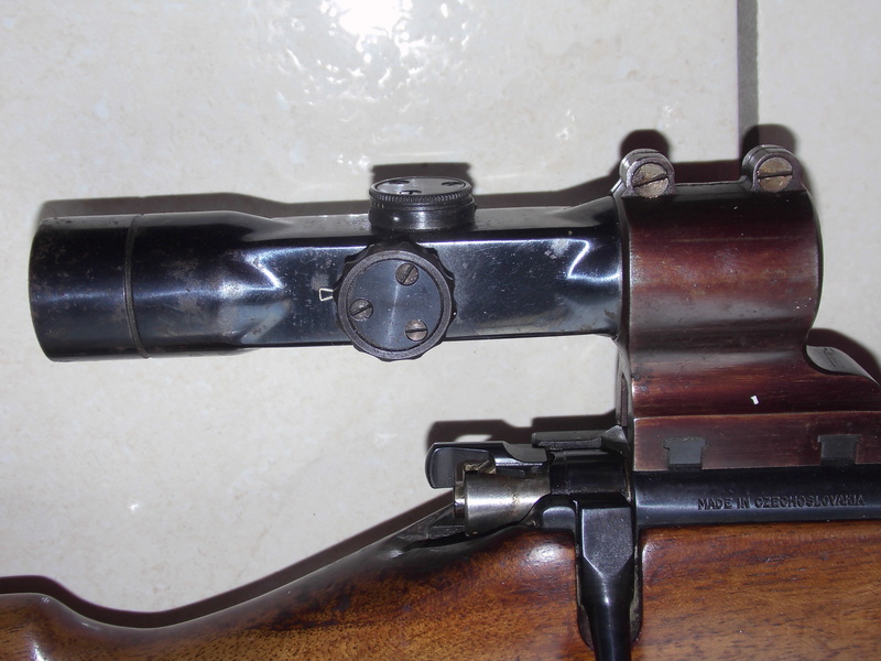

Qu est ce que c'est que cette lunette sur cette petite 22 ???
4 participants

Bjr
Quelqu'un pourrait m'aider à authentifier cette lunette qui se trouve sur une petite 22 BRNO qu un ami détient de son pére ????
D'avance merci

Re: Qu est ce que c'est que cette lunette sur cette petite 22 ???
Durant la seconde guerre mondiale l'usine Opticotechna en Tchécoslovaquie fabriqua pour l'occupant Allemand des ZF4 marquées du code "dow".
Après guerre l'usine pris le nom de Méopta et continua à produire la ZF4, dont ta carabine possède un exemplaire.
Une ZF4 qui aurait plus sa place sur un Gew43.
Wow ! Je ne connaissait pas fabrications d'après-guerre de la ZF4 en république tchèque, et le montage, avec son design et son fini rouge très "soviétique" est super sympa :le tout est bien cohérent sur une CZ
