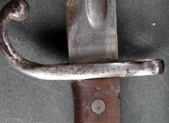

Message  Rakamlerouge Sam 25 Fév 2017 - 22:22
En voici une qui n'est pas en J ,mais rien ne dit qu'elle soit du contrat français

Message  julio62 Dim 26 Fév 2017 - 14:25
Rakamlerouge a écrit:En voici une qui n'est pas en J ,mais rien ne dit qu'elle soit du contrat français
quelle baionnette pour rolling block 1915 - Page 2 Q7j5
quelles lettres voit tu ?
ce ne serait pas un marquage de régiment ?

Message  Rakamlerouge Dim 26 Fév 2017 - 18:03
Il me semble que les lettres sont P.A.P. en cursive ; pour la signification, mystère et boule de gomme Question Question Question

Message  julio62 Dim 26 Fév 2017 - 18:58
j'aurai dis des "S" et pas des "p" mais vu de loin quelle baionnette pour rolling block 1915 - Page 2 Icon_coolquelle baionnette pour rolling block 1915 - Page 2 Icon_question
j'ai repris le bouquin de Huon ces armes ont été affectées au
conducteurs du train hippomobile
artillerie lourde
troupes coloniales
je ne sais pas si cela aidequelle baionnette pour rolling block 1915 - Page 2 Icon_scratchquelle baionnette pour rolling block 1915 - Page 2 Icon_question

Message  Rakamlerouge Dim 25 Oct 2020 - 20:36
les baïonnettes non marquées sont des commerciales de Remington livrées à différents clients étrangers, mais certainement pas à l'armée française. Chez nous elles ont reçu  un marquage sur la croisière, en série J pour les 100 000 exemplaires des fusils chambrés en 8 mm.
PAP en cursive peut être interprété par "Parc d'Artillerie de Place". Il pourrait s'agir des baïonnettes des 2000 fusils RRB en calibre 7 mm faisant partie d'un achat de 29 000 armes US diverses (Winchester 94, W 1901, Rem-Lee) fait en septembre 1914 et livrées fin 14/début 15. Tout cet armement hétéroclite a été mis en service dans les parcs d'artillerie.  C'est une hypothèse, je n'ai hélas trouvé aucun document qui permettrait d'être affirmatif là dessus... D'autres auront peut-être plus de chance que moi
