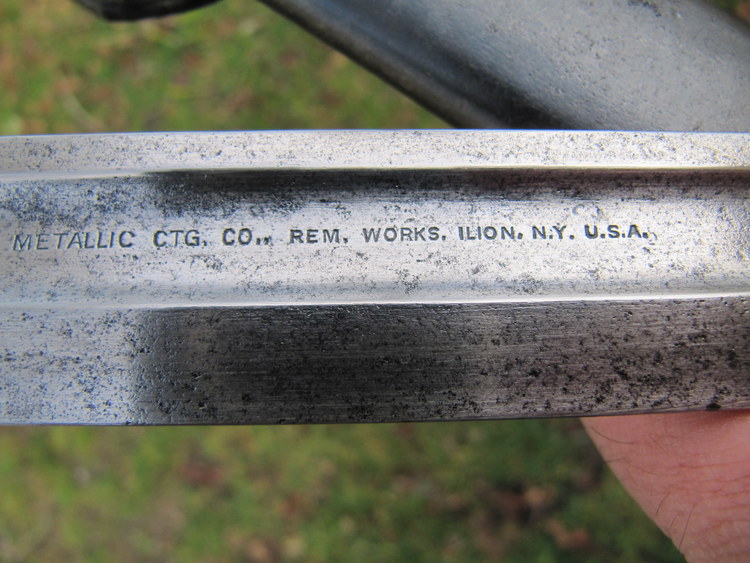

Je possède un Rolling-block en 8 mm Lebel avec sa baÏonnette Longueur totale 520 mm longueur lame 405 mm,Ø de l'alésage 15,2 mm.
Elle est gravée sur une ligne:Remington arms-union métallic C G T .CO..rem.works.ilion.N Y. U.S.A.
Photos à venir

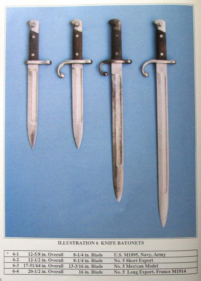

Les baïonnettes pour le Remington n°5 (appellation commerciale) sont de 3 longueurs différentes. Quel que soit le calibre (7 ou 8 mm), le diamètre interne de la douille est identique.
On trouve :
- Une courte (lame de 210 mm) " N° 5 short export",
- Une à lame de 335 mm "The Mexican Model"
- Une à lame longue ( 406 mm)" N°5 Long Export".
Pour le contrat de 1914, la France a voulu une lame longue, d'autre pays avaient préféré une courte appelée à tort Mexicaine chez nous...
quelle baionnette pour rolling block 1915 1wwe
planche extraite de " Bayonets of the Remington Cartridge Period" de Jerry Janzen
Le marquage sur la lame avec Union Metallic Ctg etc.  date d'après 1910, donc toutes les baïonnettes du contrat français comportent ce type de marque.
Avant 1910, il y a deux types de marquage "Remington Arms Co., Ilion, N.Y." et "Remington Arms Co., Ilion,N.Y. U.S.A."
Le baïonnettes longues sans numéro sur la croisière n'ont pas fait parti du contrat français, ce sont sans doute des baïonnettes exportées dans d'autres pays, principalement d'Amérique du Sud ou des invendues.L

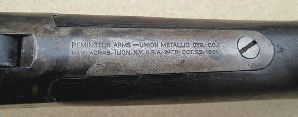

Sur les queues de culasse c'est le millésime de 1901 qui est inscrit.
quelle baionnette pour rolling block 1915 Iif8
Les services français de l'artillerie utilisaient  " Fusil Remington de 8 mm à un coup" pour désigner ces armes, je ne sais pas d'où peut venir ce terme de Modèle 1915 No

Oups... Effectivement si l'éjecteur Day apparaît sur le modèle dit 1902, il est breveté fin 1901.
Sur le pseudo-modèle 1910, la modification du marquage ne concerne pas la date du brevet le plus récent, qui reste 1901, mais le libellé de l'entreprise (ajout de "UNION METALLIC CTG. CO.). Il y aurait tout de même une petite modification de l'arme, c'est l'apparition du guidon monté sur bague.
Ceci selon G. Layman, mais faute d'archives Remington détaillées, il faut bien croire quelqu'un...
Pour 1915, c'est peut-être bien pareil : une date modèle fictive, forgée à postériori (les collectionneurs aiment bien classer les objets en modèles, types et sous-types, même si dans la réalité ce n'était pas si nettement catalogué). Il faudrait que je vérifie sur un document d'époque (copie), listant toutes les armes étrangères utilisées pendant la guerre de 14, mais je n'arrive pas à mettre la main dessus...

bonjour,
j'ai toujours entendu dire que les baïonnettes du contrat français avais le marquage en ¨J¨ mais en plus avec une numérotation a partir de 50 000.                                                                                                                                                                                                                                                                                                                                                                                                                                                    scratch scratch scratch scratch
quelle baionnette pour rolling block 1915 Dsc01010

Message  Rakamlerouge Sam 25 Fév 2017, 09:26
Non, la tranche (J pour ces RRB) commence à 1 jusqu'à 100 000, c'est le système réglementaire français qui existe depuis 1866.
Encore une "légende urbaine"...

quelle baionnette pour rolling block 1915 671531  avec Rakam ...
Mais dans le livre "The Guns of Remington", de Howard M. Madaus (1997), ouvrage qui recense les armes de la firme, le modèle du fusil est bien "N° 5 Model 1902".
L'arme est représentée avec sa baïonnette à lame de 16", modèle commandé par la France en 1915.
Madaus donne également le chiffre de 100291 exemplaires livrés.
Sur les fora US, cette baïonnette est toujours évoquée en tant que "French Bayonet" quand elle porte un n° de la série "J".
Ce modèle de baïo pouvant être fourni sur commande, il peut avoir été commandé par qui le voulait, avec ou sans n°, le client est roi ...
Nombre de messages : 8970

Message  julio62 Sam 25 Fév 2017, 19:26
j'ai vu des rolling blocks avec des matricules différents de J comme celui sur la photo avec double lettre et il me semble un "B" ?
quelle baionnette pour rolling block 1915 Matric10
forcement une série de matricule pour une lettre fait 100 000 unités et si la commande a été supérieure à 100 000 quelles lettres a t'on utilisées ?
avait vous connaissance de baïonnette matriculées avec une autre lettre  que J ?
