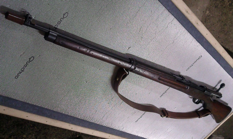

Voici donc mon exemplaire.
Manque la baguette.
Depuis, un nouvel embouchoir à remplacé celui d'origine, dont le tenon de baïonnette a été arasé. De même, le curseur de hausse est actuellement bloquée. (point de soudure)
La bretelle & le bouchon de canon sont des repro'.

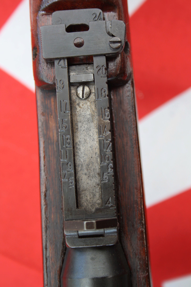

pâtre, toi tu n'as pas le "trou" sur ta hausse !?!
pas le même modèle?
J'ai peur de commencer à me mélanger les pinceaux...
pas le même modèle?
WICHITA- Modérateur
- Nombre de messages : 19029
Re: BANZAI: le fusil japonais ARISAKA type 38
Rien de plus normal.
Kokura n'a jamais monté de hausse à oeilleton sur ses types 38.
Cet Arsenal a conservé la hausse en V jusqu'à la fin de la production...
L'exemplaire initialement présenté sur ce sujet, avec la hausse à oeilleton, est une fabrication Nagoya.

WICHITA a écrit:c'est gentil (et ça me touche vraiment en plus) quel est le modèle keta?
"Un beau Type 38 Nagoya, série 28, produit durant la 2ème moitié de l'année 1940". Dixit Badabom là : https://www.tircollection.com/t32629-arisaka-mod-38?highlight=Arisaka

Que de belles photos ! Merci du partage, je me régale !
@Hélix :
Ton Type 38 Nagoya ne peut pas dater de 1929, à cette époque il ne le produisait pas encore... et la hausse à œilleton n'est apparue qu'à la fin des années 30'... Si c'est celui faisant partie du contrat Thaïlandais, alors c'est probablement une fabrication de 1940 (dans la série 27). De même, le Type 14 "Nagoya série 2" qui l'accompagne n'est pas de septembre 1945 mais septembre 1944 (j'ai son petit frère, du mois de novembre ).
Entre tes deux Type 38, tu dois pouvoir trouver d'autres différences. Notamment sur les culasses et leur "bouton" de sécurité. La numérotation des pièces également (numéro d'assemblage contre numéro de série).
@Feuerfrei86 :
Kokura, série 25, fabrication 1940, contrat Thaïlandais. Il est joli avec sa bretelle et sa baguette, ainsi que les accessoires qui l'entourent sur la nature morte !
@Wichita :
Sauf erreur de ma part, celui de Bruno est un Nagoya série 28 (oui, ça change !), et il devrait te plaire... car c'est du 6,5 avec œilleton (le "trou" comme tu aimes à l'appeler...) !
EDIT : j'ai attendu deux heures avant de taper mon texte, et j'ai été devancé !
@Hélix :
@Feuerfrei86 :
@Wichita :
