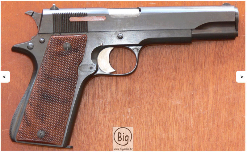

j'ai un star B ; il est en bon état mais comment rendre son aspect d'origine neuf sans le "bidouiller" sans lui faire perdre son coté authentique ... retirer les traces, policier un peu "façon voiture"? le retraiter?

"neuf" et "état d'origine" ne vont jamais ensemble (sauf pour une arme neuve d'origine bien sur).
Pour avoir un aspect neuf, il faudrait débronzer, polir, et refaire un bronzage à la couche. Autrement dit, le dénaturer complètement.
Il est très beau, le mieux est de le laisser ainsi, avec une petit couche d'huile pour le protéger.
Quand on collectionne/tir avec des armes historique, avoir des objets patinés par le temps est inévitable. Si on veut du neuf, on achète une arme neuve chez un armurier.

Pas mieux:il doit avoir une délicate patine acquise au fil des temps..
huilage ,essuyage,,bois et metal.

Idem , je fais beaucoup de restaurations , pas toucher celui-là !!

ok ! ça marche ; j'y toucherais pas; j'ai déjà fait l'oeuf avec mon Swedish M96, pas 2x !!! LOL

Si notre ami désire une arme plus propre, un nettoyage poussé n'est pas une rénovation. La première "difficulté" c'est de tout démonter pour travailler sur des pièces nues. Il n'y a rien de pire que des pièces qui n'ont pas été nettoyées sur toutes leurs faces.
Sur des bronzages de Schmidt-Rubin, j'ai obtenu de bons résultats avec des polish voiture, mais attention: polish bas-de-gamme de super-brico, pas de polish "pro" trop abrasif. Enfin, une fois l'arme remontée, un léger film d'huile protégera l'arme si elle n'est pas souvent utilisée. Et la fera un peu briller...
Pour les plaquettes quadrillées, rien de mieux que de l'eau, du savon et une brosse douce. Un tel nettoyage est surtout intéressant à faire parce qu'il permet d'apprendre à connaître son arme, d'être certain de l'avoir une fois au moins complètement contrôlée, lubrifiée aux bons endroits, et qu'il n'y a plus de crasse dans les recoins.

Merci ; en effet, c'était mon idée de début .. un polissage en douceur façon voiture pour retirer les plus gros défauts bien sur sans retirer la peinture
