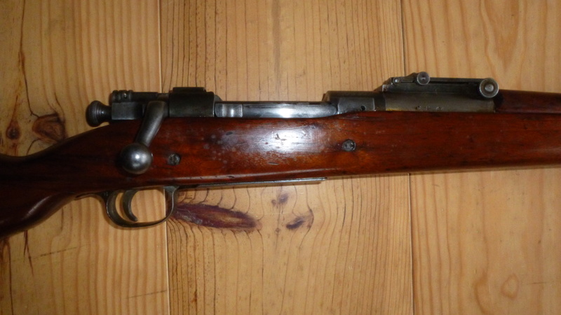

Merci à tous les 2, donc voici quelques photos de la bête
Si vous pouviez m'en dire un peu plus, sachant que je possède cette arme depuis 10 ou 15 ans en 1ère Catégorie à l'époque, et en C maintenant ( elle est pas belle la vie)

Bonjour, je m'interroge sur le marquage D-2-44, c'est la première fois que je vois cela. Le pontet est Remington ( présence du R).

En regardant de plus près la hausse est aussi une fabrication Remington, on voit nettement le R sur la molette de dérive. Les anneaux de grenadière semblent plutôt estampés que forgés mais il faudrait des photos. C'est un joli 1903 mais de toute façon un remontage pour de nombreuses pièce. Cela dit ça ne l'empêche probablement pas de tirer juste.

Très sincèrement, je suis tireur, pas du tout collectionneur, quoi que depuis quelques temps, je suis en train de changer et donc c'est vrai que je n'avais jamais fais attention à tous ces détails...
Pour PVT : la crosse ne comporte plus du tout de marquage
majkejevrosime : malheureusement la crosse est brisée en plusieurs morceaux, certe recollés et pour l'instant cela résiste avec mes rechargements modérés, mais je reste un tireur prudent
d'ou mon intention de changer la crosse.
PS: il tire droit avec les ogives adéquates.
