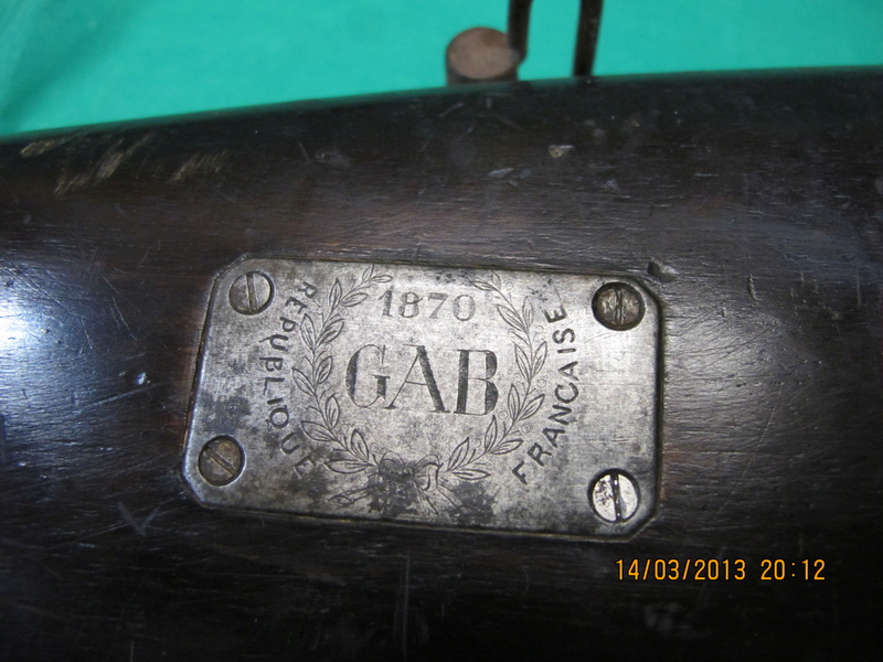

Les marquages sont particulièrement bien conservés, y compris sur les bois.

c'est une photo que j'ai "récupéré" sur le net, pour illustrer mon propos.

salut cromagnon
en revisionnant tes posts il me semble que le chassepot que tu nous présentes contre un mur soit aussi monté avec un bois très sombre peu-être teinté "NOIR"
peux tu vérifier stp ...
-c'est en effet au moins le dixième que je vois avec un bois "noir"....et donc ce ne peut être un hasard !!!
