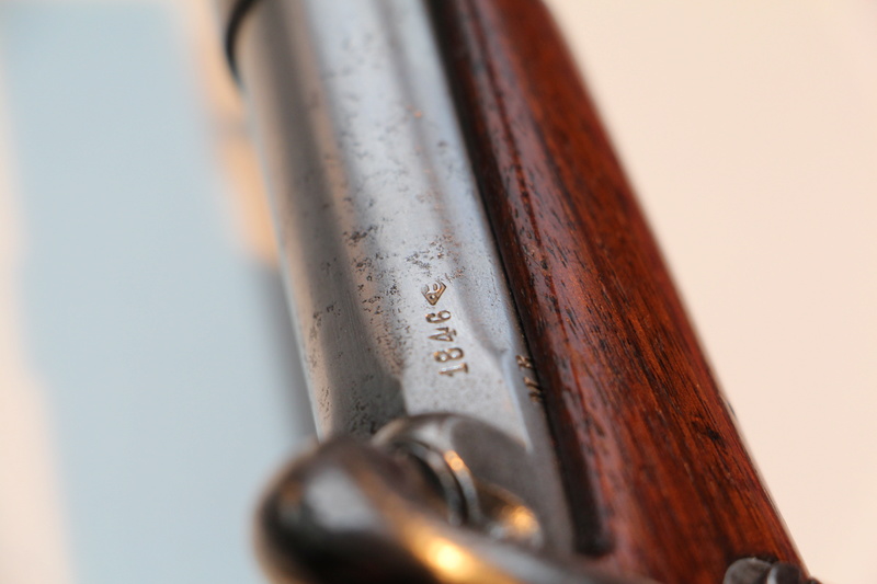

Quel magnifique couple !!!  Pistolet de gendarmerie 1842 - Page 2 941308610
Pour les poinçons du canon
CA pour Charles Arcelin, inspecteur de 1842 à 1849
C Colinet était inspecteur avant lui à Tulle jusqu'en 1842, il fut donc remplacé par C Arcelin. Il est parti ensuite à Saint Etienne donc ce n'est pas lui. Il faut donc trouver qui était contrôleur de première classe.
Lelong était contrôleur des canons de 1840 à 1845. Il nous faut son successeur;
La platine est-elle poinçonnée I ou L ?
Les garnitures poinçonnées M ?
Quel est le poinçon à côté de la date de fabrication 1846 ?
Il a t-il un cachet de bois ?
Même les têtes de vis doivent être poinçonnées

Voici la réponse à tes questions :
Poinçon du coté droit du canon D dans un losange Pistolet de gendarmerie 1842 - Page 2 Poinyo10Pistolet de gendarmerie 1842 - Page 2 Poinyo10
Poinçon P de la platine.Pistolet de gendarmerie 1842 - Page 2 Img_3543
Deux poinçons M sur la contre platine.Pistolet de gendarmerie 1842 - Page 2 Contre10Pistolet de gendarmerie 1842 - Page 2 Contre10
Double poinçon M et P sur la sous garde.Pistolet de gendarmerie 1842 - Page 2 Sous_g10
Peut tu me dire à quoi correspondent ces poinçons ?

Merci pour ta gentillesse et ces photographies de qualité
Pour résumer
D sur le pan latéral droit du canon
P sur la platine
M et M sur la rosette
P et M sur l'embouchoir
M sur l'avant du pontet et un ou 2 autres poinçons que je ne distingue pas sur la base du pontet
Y a t-il des poinçons sur la pièce de sous-garde ?
La calotte est-elle poinçonnée ?
La baguette également devrait être également poinçonnée
Pour la monture deux poinçons et un cachet de bois (tout est illisible d'ici)
On peut déjà signifier qu'il y a une forme d'homogénéité sur les poinçons de contrôle
Je vais consulter mes ressources
PS: A qui le sait, pourquoi peut-on agrandir certaines images et pas d'autres (je suis novice)?

Voilà ce que j'en pense sous réserve
D  sur le pan latéral droit du canon : pour Delmotte (1er contrôleur de 1840 à 1846)
P  sur la platine : pour  Jean Baptiste Poncelet , contrôleur en 1846, il le sera d'ailleurs de 1844 à 1850
M  sur la rosette : pour  Dieudonné Montrieux 1er contrôleur entre 1844 et 1849
M sur la rosette (le second M: double frappe ou alors Jean Murat réviseur 1844 à 1857 puis 1er contrôleur en 1858)
De mon point de vue j'opte plus pour une double frappe que pour Murat
P et M  sur l'embouchoir : (voir les deux précédents)

Message  Tico Lun 22 Oct 2018, 23:06
Bonsoir Nato,
Ravi également de te lire et de te savoir toujours aussi fort passionné
1er sujet
Tico a écrit:Lun 26 Déc 2016, 22:38
Pour alimenter un peu ce sujet
Il a été fabriqué au moins sous deux régimes politiques (Royauté et République)
Quelqu'un aurait-il un exemple d'un 1842 fabriqué sous le second empire (1852 ...) ?
Plusieurs manufactures se sont partagés le gâteau (Châtellerault/Mutzig/Tulle/Saint Etienne)
Y en a t-il d'autres ?
La période de production s'étend au moins dans la fourchette de 1845 à 1851
D'autres dates de fabrications aux extrêmes ?
Tico a écrit: le Lun 26 Déc 2016, 23:53
Tico a écrit:La période de production s'étend au moins dans la fourchette de 1845 à 1851
La fabrication des 1842 s'est étendue de 1845 à 1858 et peut être au delà
Pistolet de gendarmerie 1842 - Page 2 Mutzig11
Pistolet de gendarmerie 1842 - Page 2 Empty
J'avais bien écrit deux régimes politiques "Royal" et "National" le 26_12_16
Je recherchais à l'époque des fabrications second empire, ce que j'ai trouvé un peu plus tard (Une fabrication de 1858) ... ce qui constitue donc trois régimes politiques ... (Toujours le 26_12_16 un peu plus tard dans la soirée)
Tico
Tico
Nombre de messages : 2051
Pistolet de gendarmerie 1842 - Page 2 Empty Re: Pistolet de gendarmerie 1842
Message  Tico Lun 22 Oct 2018, 23:13
Correctif
Tico a écrit:27 Déc 2016
Le terrain fourni (J'ai croisé) des fabrications
- en 1845 à Châtellerault /Mutzig
- en 1846 à Tulle
- en 1847 à Châtellerault / Tulle
- en 1848 à Mutzig
- en 1849 à Mutzig / Châtellerault (Merci Nato le 22_10_18)
- en 1850 à Châtellerault /Mutzig
- en 1851 à Saint Etienne
- en 1858 à Mutzig
Et l'on peut ajouter maintenant 1843 à Châtellerault
