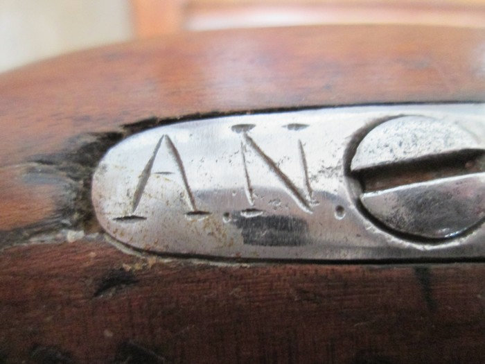

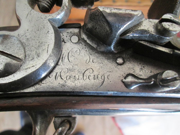

Message  Rakamlerouge Sam 18 Fév 2017, 15:05
Absence de poinçon de contrôle ?
Ici une platine d'un 1766 de Maubeuge marqué AN sur la queue de culasse.

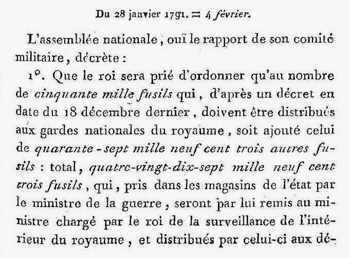

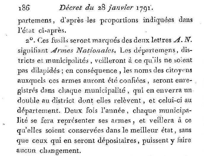

Ce marquage a été rendu obligatoire depuis janvier 1791 sur les armes mis à disposition des Gardes Nationales. Par la suite  ( à partir de 1792) sur les armes construites neuves ou reconditionnées dans les ateliers nationaux toujours à destination des départements et des communes, les armes destinées à l'armée du gouvernement ne sont pas marquées ainsi

Les centres de productions révolutionnaires - Page 2 Empty Re: Les centres de productions révolutionnaires
Message  Tico Sam 18 Fév 2017, 15:33
Tico a écrit:Une belle platine du système 1763/66 signée de Charleville
Merci Patrick
Quelles sont ces caractéristiques révolutionnaires ?
Je fais suite à l'intervention de Rakamlerouge
En effet les fusils de fabrication révolutionnaire sont équipés d'une platine du système 1777
Après pour ta platine Remington, il faut distinguer deux cas de figures
Les armes de fabrication révolutionnaire et les armes utilisées par les armées révolutionnaires
Celle de Rakamlerouge appartient à la seconde catégorie car elle est bien marquée AN
La tienne Remiington analysée dans son intégralité fait peut-être partie également de ce second cas de figure.
En tout cas, pas du premier cas de figure, car à ma connaissance, il n'y a pas eu de fusils révolutionnaires fabriqués "neufs" en quantité importante avec des platines du système 1763/66.
Cependant on rencontre des armes fabriquées sous la révolution avec des réutilisations de pièces antérieures comme par exemple des platines 63/66 mais pas dans le cadre d'une fabrication importante pour ne pas dire "de série".
Seules des platines du systèmes 63/66 ont été utilisées pour la construction du pistolet 63/66 à garnitures fer ou de la manufacture de Paris, et ils font exception car pour les autres modèles de pistolets du type An VI et An VIII, ils sont construits avec des platines à bassinets laiton inclinés. En conclusion seuls des fusils à platine du système 1777 sont nouvellement fabriqués post révolution.

Message  Rakamlerouge Sam 18 Fév 2017, 15:56
Rectificatif Tico, les fusils des "armées" ne sont pas estampillées AN, seules celles mises à disposition des gardes nationaux le sont...

Message  Rakamlerouge Sam 18 Fév 2017, 18:09
Lois et Décrets de la Convention

Message  Rakamlerouge Ven 17 Mar 2017, 13:10
Merci de cette communication Crésus, on dirait que le bassinet est en cuivre rouge, ce qui est logique en somme puisque la manufacture d'armes s'est installée en fin 1793 dans une ancienne manufacture de cuivre.
Cette manufacture a périclité rapidement, ne produisant pratiquement plus rien en 1795, elle a été liquidée en 1797
