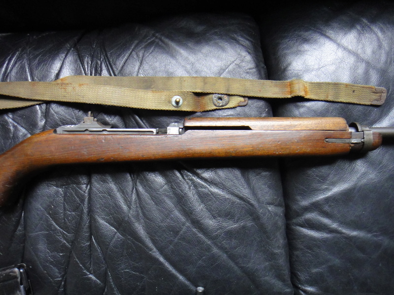

Comme je l'avais dit dans ma présentation voici quelques photos de ma dernière acquisition.
Avant de tout démonter, j'ai fait une petite visite pour voir si il n'y avait pas un truc bizarre dans les entrailles de mémère qui pouvait déboucher sur une cata. Direction le stand de tir avec quelques cartouches pour voir comment elle Une petite grand-mère 142981 usm16 avec la hausse complètement dérivée sur la gauche affraid affraid , et bien elle Une petite grand-mère 2731617467  droit Une petite grand-mère 3361380237 Une petite grand-mère 3361380237 .
Un bon point, maintenant un petit démontage pour un nettoyage en profondeur et quelques photos.
Place aux photos:
l'huilier et les marquages sur la crosse,
la culasse
le bloc de détente avec ses marquages, le "V" devant le ponté m'intrigue

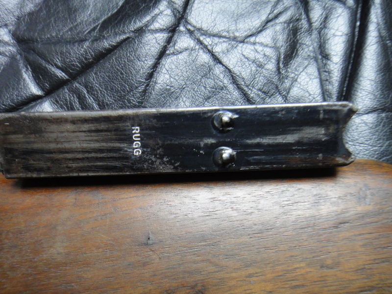

le dos du chargeur, son marquage m'intrigue, le site uscarbinecal30m1.com/Accessories/Magazines il n'y a pas d'identification de fabriquant de ce chargeur.
le seul marquage visible sur le canon, j'en trouverai peut-être d'autre en regardant mieux quoique....
les différents marquages du boitier de culasse
le tenon de recul
la cross ré-assemblée
Maintenant il y a du boulot de nettoyage, dé-rouillage, ponçage, traitement des surfaces métalliques, nettoyage des bois huilage des bois.

Le chargeur a été fabriqué par Rugg Mfg. Co. (Greenfield, MA.).

Le chargeur m'interpelle... fabricant pas dans ma doc....ce qui ne veut rien dire... doc incomplète
Mais d'habitude les fabricants sont codés et non en toutes lettres.

Le boîtier de ta carabine est sorti d'usine très exactement le 19 avril 1943 (mes excuses, je n'ai pas l'heure exacte ... Very Happy ), avec 1709 petits frères ... l'arme a sans doute été assemblée dans les jours qui ont suivi.
Le bois est bon, le garde-main "Bull Nose", sans doute à rainure profonde sur le dessus, également, et la plaque de recul est sans doute du type 2 (la face intérieure est inclinée ?)
Le boîtier est un 2e type, avec 2 encoches le long de la rainure du tenon de levier d'armement. Il doit être muni du tube détachable de type 2 (fente sur l'arrière, pas d'excroissance vers le milieu) pour le ressort récupérateur.
Le boîtier de mécanisme a l'air d'être un type 3, c'est à dire que la partie arrière du logement de chargeur ("Magazine Wall") est intérieurement lisse, sauf dans le bas, où se trouvent les 2 creux pour les ergots du chargeur.
Le "V" est sans doute une marque de montage, Winchester fabriquant lui-même cette pièce ...
Le verrou de chargeur est bien du bon type, dit "type 2, long plain face".
Le marteau est du type 2, correct lui aussi ...
Le canon est non-daté, c'est normal ... tu devrais trouver le poinçon d'épreuve de Winchester juste devant la grenadière, sur le dessus, c'est un ovale avec les lettres "WP" l'une dans l'autre.
La grenadière ne doit porter que 2 points de soudure électrique, elle n'a pas de marquage, l'anneau non plus ... celui-ci doit être du modèle à ouverture large.
Bref, une bonne Winchester homogène, pour ce que l'on voit sur les photos ... reste à voir les petites pièces, le tube du ressort,  ... la boucle de la bretelle serait aussi intéressante, elle pourrait être du type "étroit", que l'on ne voit pas souvent, qui sait ...
Belle rentrée, à bichonner pas trop violemment ... Wink

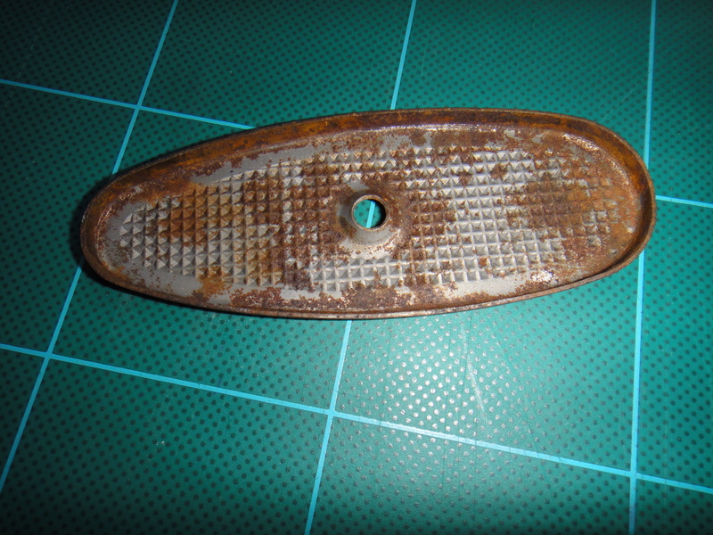

Je pense que la plaque de couche a besoin d'un bon sablage avant peinture Shocked affraid
Une petite grand-mère Dsc01830
Une petite grand-mère Dsc01831
 La plaque de recul est bien face intérieure inclinée.

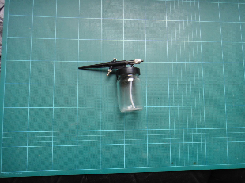

Quand je parle de sableuse, ce n'est pas l'artillerie lourde comme celle là:
Une petite grand-mère Dsc01837
mais de un de ces modèles: qui utilisent du bicarbonate de soude ou du sable très fin si on veut être plus agressif pour nettoyer les petits recoins inaccessibles. Au passage un autre avantage non négligeable du bicarbonate: il n'y a aucun soucis pour enlever les grains cachés partout, il suffit de plonger l'objet dans l'eau et tout disparait
Une petite grand-mère Dsc01838
Une petite grand-mère Dsc01839
Avec elles j'avais nettoyé des objets en bronze moulé (enlèvement du "vert de gris") sans marquer la surface du métal ou des carburateurs de moto (grâce à la propriété du bicarbonate). Le seul inconvénient: il faut être patient.
