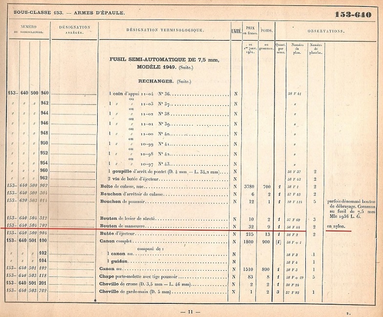

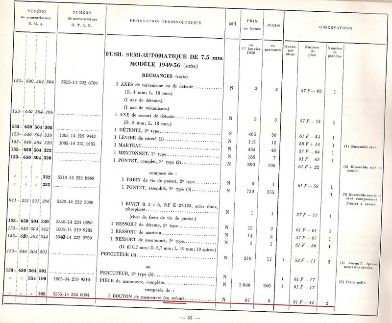

En réponse à la question de Michel :
le 153-64 du 49 édition n°1 de novembre 1951 désigne la matière du bouton (nylon) dans la colonne «observations».
Alors que le MAT 1199 (ex 1406) du 49/56 édition n°1 de 1966 désigne la matière du bouton (toujours nylon) dans la colonne «désignation terminologique» avec la double nomenclature : N.M.A. et O.T.A.N.
Les deux boutons sont identiques (et blanc) seul le n° de nomenclature change.
J’ai rencontré quelques boutons noirs sur 49 et 49/56. Jamais sur 40 et 44 que j’ai pu approcher. J'ai même vu, une fois, un bouton en alu plein. Mais alors, savoir d'où il venait ! ma narfe !!!
Personnellement, ma liste R (Rechanges) a toujours été approvisionnée, par les établissements de soutien, de boutons blancs et je n’ai remplacé que ceux-ci.
Quant à la goupille de maintien, elle n’a aucune raison de «se barrer» si elle a été sertie correctement de part et d’autre au montage (en haut et en bas). Il n’y a que le bouton qui risque de se briser (ou éclater) au bout d’un certain temps en fonction du nombre de coups tirés, mais il faut en tirer (des coups).

Re: Leviers d'armement MAS 49
Hello Tomei
Très intéressant tes 2 schémas
démontant que suivant le "millésime" de fabrication les références pièces n'ont pas la même référence pour nommer le bouton de manœuvre.
Autre détail intéressant pour la fixation et montage du bouton de manœuvre nylon sur le premier schéma il y a une goupille et 2 rondelles, sur le deuxième schéma il y a que la goupille sans rondelles
Avis perso;
Dans le premier montage (avec les 2rondelles) la goupille doit être cylindrique et les 2 rondelles font le rôle de clips de chaques cotés ? (un peu comme une vis métaux avec sa tête et son écrous ).
Dans le deuxième montage (sans rondelles) la goupille doit être conique afin de pouvoir tenir dans le trou de l'axe du bouton de manœuvre ?
Autre détail super intéressant , toi aussi tu confirme avoir déjà vu le bouton de manœuvre en aluminium quadrillé a la place du bouton en nylon qui a un vieillissement pas terrible .
Moi aussi je confirme l'avoir vu non pas monté sur l'arme mais en vente chez un fournisseur de pièces détachées, pour l'instant je suis toujours a la recherche de ce catalogue dans mes archives.
Cordialement,

J'ai ces boutons dans ma boite.
Strié blanc, noir, blanc et un autre ??
Celui dont vous parler en "alu, ce ne serai pas celui-ci
cdt
Jean-marc
cdt
Jean-marc
