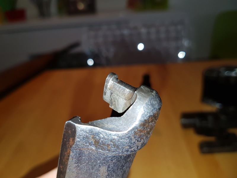

Message  Thunder37 Dim 20 Nov 2016 - 9:18
Merci de ta réponse Féder !
Très intéressant  et agréable de parler avec des connaisseurs.. Wink  Je t'avoue que cela me rassure un peu.. Ouai , il est en bon état.. Bientôt je teste la "bête" sur le terrain.. Ce qui est incroyable..C'est le piston empreint de gaz! Il est à mon avis d'origine car il a un aigle simplifié dessus mais a dû être modifié par son ancien proprio! Du bon boulot.. Filetage et  réalisation d'un insert percé pour réduire le débit ... Comme les kits de maintenant! Bien fait..
Malgré le bon état ,il a tiré un peu ! On voit que le Bolt carrier a un peu ramassé (Jolie matage, peu représentatif sur la photo.. )  sur l'avant du lingué.. Je n'ai pas vu de faiblesse et de micro-fissures mais je le ferai vérifier par l'armurier quand même..Walther G43 bcd - Page 2 20161016

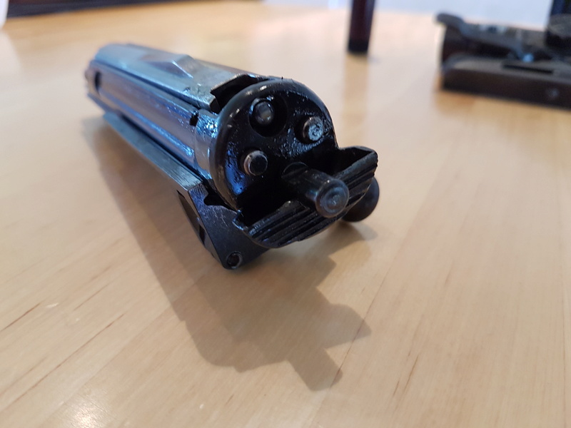

Message  Thunder37 Dim 20 Nov 2016 - 9:32
Très bon travail de reprise du Bolt housing. Il y avait une fissuration légère sur l'arrière..Problème bien connu lié au recule violent d'origine de l'ensemble culasse qui vient cognier. L'armurier de chez Gatimel (Un peu de pub.. Very Happy Very Happy ) m'a fait un SUPERBE job en reprenant tout l'arrière.. salut bas!!! On verra dans le temps ... Le problème était peut être antérieur au perçage du piston empreint de gaz et de sa modif..
Photo après reprise:Walther G43 bcd - Page 2 20161019

Message  byf44 Dim 20 Nov 2016 - 10:14
Bonjour, oui il y a un certains jeu dans c'est ensemble mobile. Ce jeux existe depuis le G41. Après on ne peut pas juger du rien sur photo.
il a dut pas mal tirer quand même pour avoir une reprise de le l'arrière du couvre culasse plus le changement du canon.

Message  indianadam Dim 20 Nov 2016 - 17:27
Ton arme n'est pas "matée" Thunder37 ;-)
C'est normal que la partie avant du transporteur soit comme ça car ce dernier tape contre le boitier quand il revient en avant.
Si l'arrière du boitier n'est pas "tordu" c'est bon, n'hésite pas à mettre une photo pour confirmer.
